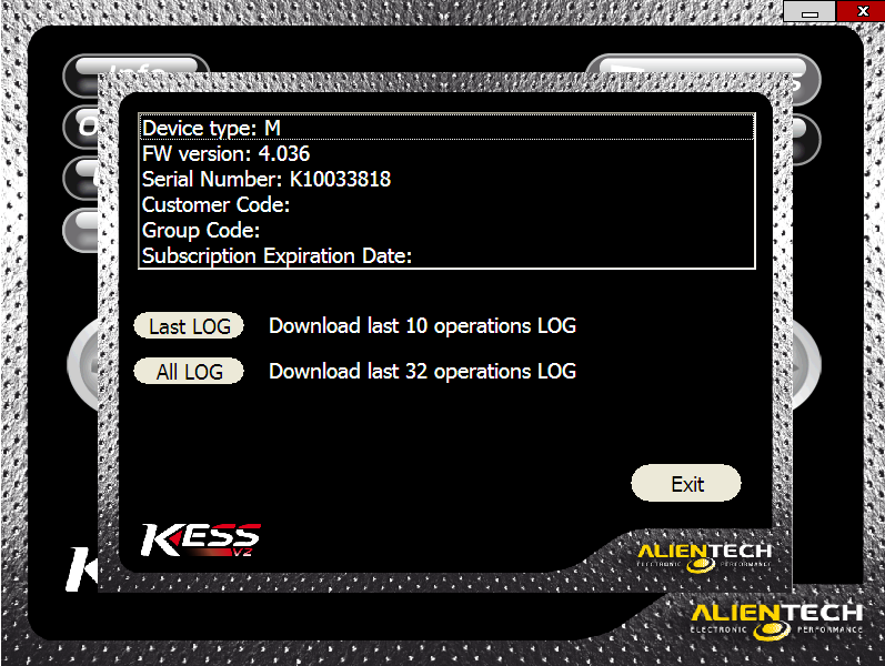

DIMAAS Опубликовано 14 января, 2017 Поделиться Опубликовано 14 января, 2017 база софт как раз HW: 1414R , а SW:6022R версия калибровок. Любым другим флешером нормально работающим с валео 42 сойдет. Как поведет себя Кесс2, да еще и клон, в данной ситуации, хрен его знает. Часто даже идентичное по софту он отказывается писать, только на базе считанного. С теми же фордами часто VID до конца не переносит. Поэтому пробуйте расскажете после. Не хотите рисковать, сделайте мод на базе считанного или обратитесь к тому кто профессионально чипом занимается. Часто при попытках съэкономить на своей машине, выходит дороже. Рассказываю, SW6022r залилась поверх SW5379r без проблем. кесс осилил за 2 минуты версия 4036 228 Ссылка на комментарий Поделиться на другие сайты Поделиться
