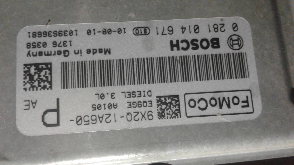

sergey chip Опубликовано 22 февраля, 2017 Поделиться Опубликовано 22 февраля, 2017 Кто нибудь пробовал кесом ренж ровер 12гв,3.0 дизель делать,пробовал как edc17cp42 иденты дает,далеше ошибка eror Rid keey,пробовал и как edc17cp11,тоже самое Ссылка на комментарий Поделиться на другие сайты Поделиться
trauka Опубликовано 22 февраля, 2017 Поделиться Опубликовано 22 февраля, 2017 Кто нибудь пробовал кесом ренж ровер 12гв,3.0 дизель делать,пробовал как edc17cp42 иденты дает,далеше ошибка eror Rid keey,пробовал и как edc17cp11,тоже самое ...читается и пишется 4.036 без проблем. Ссылка на комментарий Поделиться на другие сайты Поделиться
sergey chip Опубликовано 22 февраля, 2017 Поделиться Опубликовано 22 февраля, 2017 У меня 4,036 версия 2.23,какой вкладкой??все перепробовал,в ренж ровер спорт ваще такого блока нет(я до конца и не понял какой это),через дискавери 3 вроде иденты дает,а при чтении ошибку эту выдает,типо код прочитать не может Может 2.10 попробовать? Пытаюсь сделать по розетки,со в крытием то понятно что делается,хотелось бы по обд Ссылка на комментарий Поделиться на другие сайты Поделиться
trauka Опубликовано 22 февраля, 2017 Поделиться Опубликовано 22 февраля, 2017 Пытаюсь сделать по розетки,со в крытием то понятно что делается,хотелось бы по обд ...ясн Ссылка на комментарий Поделиться на другие сайты Поделиться

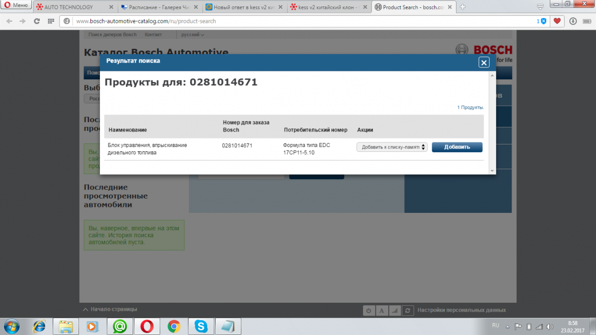

inginer1975 Опубликовано 23 февраля, 2017 Поделиться Опубликовано 23 февраля, 2017 Кто нибудь пробовал кесом ренж ровер 12гв,3.0 дизель делать,пробовал как edc17cp42 иденты дает,далеше ошибка eror Rid keey,пробовал и как edc17cp11,тоже самое Ваш блок edc17cp11 скрин с полным названием прилагаю. Через розетку рендж ровер эвок делал с эбу edc17p42 все прошло на ура, но я все таки перед попыткой работы по OBD считал к-тагом для уверенности. Ссылка на комментарий Поделиться на другие сайты Поделиться
sergey chip Опубликовано 23 февраля, 2017 Поделиться Опубликовано 23 февраля, 2017 Ваш блок edc17cp11 скрин с полным названием прилагаю. Через розетку рендж ровер эвок делал с эбу edc17p42 все прошло на ура, но я все таки перед попыткой работы по OBD считал к-тагом для уверенности. Спасибо большое за информацию,очень полезна!!!буду пробовать,результат отпишу. Ссылка на комментарий Поделиться на другие сайты Поделиться

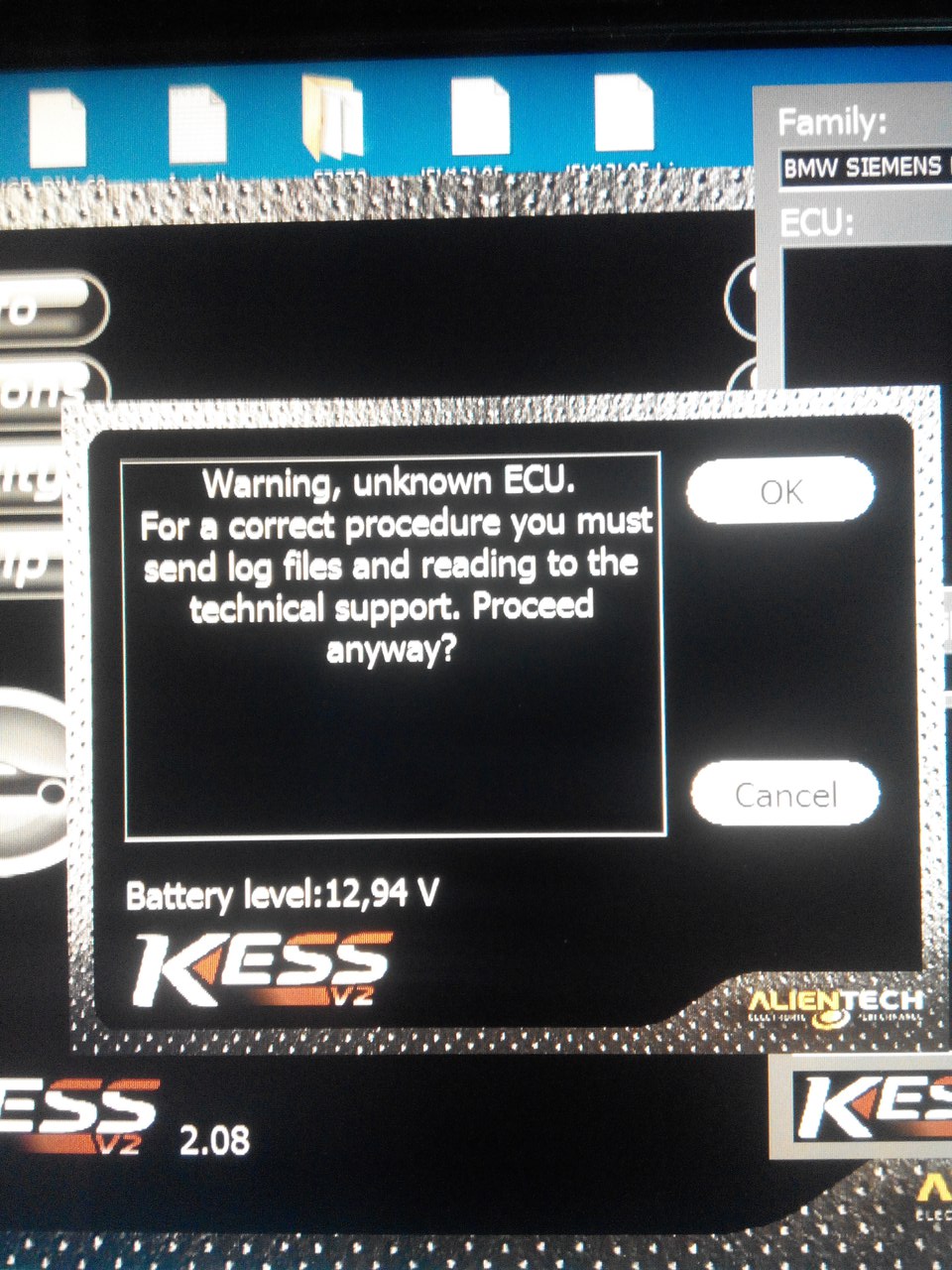

li-man Опубликовано 24 февраля, 2017 Поделиться Опубликовано 24 февраля, 2017 (изменено) Товарищи!Прошу помощи!Подключаю прибор к компу(один прибор)выбираю блок сименс мс42 и пытаюсь прочитать иденты.Я должен получить вэйк ап эррор.А вместо этого получаю:эбу неизвестен(прикладываю скрин).И так на многих протоколах.Флешку ставил другую,версию кисы менял.Ничего не помогает.Какие могут быть предположения? Изменено 24 февраля, 2017 пользователем li-man Ссылка на комментарий Поделиться на другие сайты Поделиться
