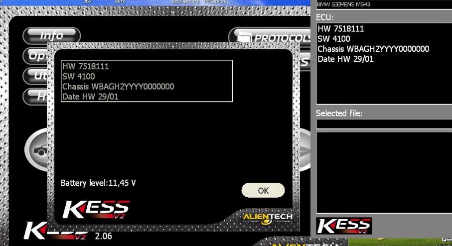

ekonstantin Опубликовано 24 февраля, 2017 Поделиться Опубликовано 24 февраля, 2017 В 24.02.2017 в 16:11, li-man сказал: Товарищи!Прошу помощи!Подключаю прибор к компу(один прибор)выбираю блок сименс мс42 и пытаюсь прочитать иденты.Я должен получить вэйк ап эррор.А вместо этого получаю:эбу неизвестен(прикладываю скрин).И так на многих протоколах.Флешку ставил другую,версию кисы менял.Ничего не помогает.Какие могут быть предположения? У меня ошибка такая же. А с чего вы взяли, что будет другая? Ссылка на комментарий Поделиться на другие сайты Поделиться
li-man Опубликовано 24 февраля, 2017 Поделиться Опубликовано 24 февраля, 2017 В 24.02.2017 в 17:06, ekonstantin сказал: У меня ошибка такая же. А с чего вы взяли, что будет другая? При выборе другого блока,например магнет марелли,выдает вэйк ап эррор.Да и бмв с блоком мс43 пытался прочитать,такую же ошибку выдал(эбу неизвестен) Ссылка на комментарий Поделиться на другие сайты Поделиться
ekonstantin Опубликовано 24 февраля, 2017 Поделиться Опубликовано 24 февраля, 2017 В 24.02.2017 в 17:08, li-man сказал: При выборе другого блока,например магнет марелли,выдает вэйк ап эррор.Да и бмв с блоком мс43 пытался прочитать,такую же ошибку выдал(эбу неизвестен) Нажимайте продолжить и получите Wake up error :) Ссылка на комментарий Поделиться на другие сайты Поделиться
li-man Опубликовано 24 февраля, 2017 Поделиться Опубликовано 24 февраля, 2017 В 24.02.2017 в 17:27, ekonstantin сказал: Нажимайте продолжить и получите Wake up error :) нажимал.выдал типа иденты um0000 Ссылка на комментарий Поделиться на другие сайты Поделиться
ekonstantin Опубликовано 24 февраля, 2017 Поделиться Опубликовано 24 февраля, 2017 В 24.02.2017 в 17:40, li-man сказал: нажимал.выдал типа иденты um0000 У меня то же самое. А какой серийник у прибора ? Ссылка на комментарий Поделиться на другие сайты Поделиться
li-man Опубликовано 24 февраля, 2017 Поделиться Опубликовано 24 февраля, 2017 (изменено) K10033818 В 24.02.2017 в 17:51, ekonstantin сказал: У меня то же самое. А какой серийник у прибора ? K10033818.дома лежит мс43 .на столе кесом его можно прочитать? Изменено 24 февраля, 2017 пользователем li-man Ссылка на комментарий Поделиться на другие сайты Поделиться
ekonstantin Опубликовано 24 февраля, 2017 Поделиться Опубликовано 24 февраля, 2017 В 24.02.2017 в 17:56, li-man сказал: K10033818 K10033818.дома лежит мс43 .в трикоре кесом его можно прочитать? Понял. От серийника не зависит. Ссылка на комментарий Поделиться на другие сайты Поделиться
li-man Опубликовано 24 февраля, 2017 Поделиться Опубликовано 24 февраля, 2017 В 24.02.2017 в 18:00, ekonstantin сказал: Понял. От серийника не зависит. А когда прочитать пытаетесь на машине,все ок? Ссылка на комментарий Поделиться на другие сайты Поделиться
ekonstantin Опубликовано 24 февраля, 2017 Поделиться Опубликовано 24 февраля, 2017 (изменено) В 24.02.2017 в 18:30, li-man сказал: А когда прочитать пытаетесь на машине,все ок? Пока не было подходящей. Выбрал из грузовиков, там сразу "Wake up error" Изменено 24 февраля, 2017 пользователем ekonstantin Ссылка на комментарий Поделиться на другие сайты Поделиться
li-man Опубликовано 24 февраля, 2017 Поделиться Опубликовано 24 февраля, 2017 В 24.02.2017 в 18:33, ekonstantin сказал: Пока не было подходящей. Выбрал из грузовиков, там сразу "Wake up error" О чем я и говорю.Сейчас блок мс43 копеечным к лайн адаптером прочитал.А кесс зараза нихрена на столе не читает! Ссылка на комментарий Поделиться на другие сайты Поделиться

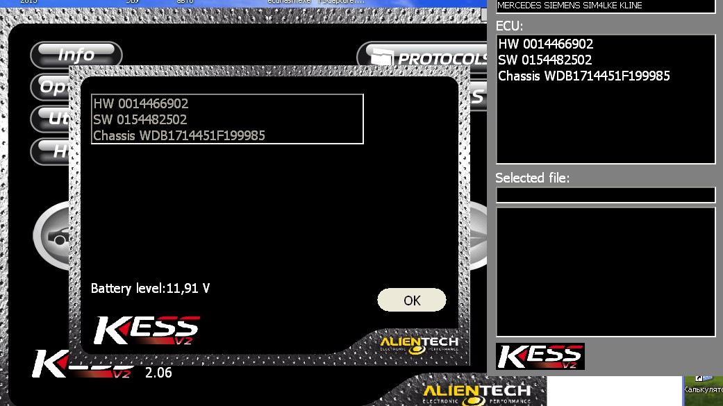

buxxarin Опубликовано 24 февраля, 2017 Поделиться Опубликовано 24 февраля, 2017 кто нибудь делал кесом sim4lke ? mb w203 c200 kompressor ? Ссылка на комментарий Поделиться на другие сайты Поделиться
чавойто 161 Опубликовано 25 февраля, 2017 Поделиться Опубликовано 25 февраля, 2017 Читал. беспроблем. Писать не стал так как От МОДа без изменения железа(диаметра шкифа компрессора) толку никакого не будет. счит.zipПолучение информации... Ссылка на комментарий Поделиться на другие сайты Поделиться
li-man Опубликовано 25 февраля, 2017 Поделиться Опубликовано 25 февраля, 2017 Приветствую.Подскажите.читал кто нибудь сименс мс43 на столе кессом?у меня не читает. Ссылка на комментарий Поделиться на другие сайты Поделиться
чавойто 161 Опубликовано 25 февраля, 2017 Поделиться Опубликовано 25 февраля, 2017 (изменено) На авто точно читает и пишет. Как вариант ему нужен рабочий иммо. счит.zipПолучение информации... Изменено 25 февраля, 2017 пользователем чавойто 161 Ссылка на комментарий Поделиться на другие сайты Поделиться
li-man Опубликовано 26 февраля, 2017 Поделиться Опубликовано 26 февраля, 2017 В 25.02.2017 в 13:55, чавойто 161 сказал: На авто точно читает и пишет. Как вариант ему нужен рабочий иммо.На авто тоже не прочитал.даже иденты.пишет неизвестный ecu.попробовал на столе прочитать,получил while reading the chassis.Не пойму.может у меня с прибором что не так.Товарищи.помогите разобраться пожалуйста!что с этим прибором не так.может прошивка проца кривая? Ссылка на комментарий Поделиться на другие сайты Поделиться
li-man Опубликовано 26 февраля, 2017 Поделиться Опубликовано 26 февраля, 2017 (изменено) Все.разобрался!Китаезы распиновку попутали!Прочитал мс43 на столе.Посмотрите плиз,нормально он считал? bmw2.binПолучение информации... Изменено 26 февраля, 2017 пользователем li-man Ссылка на комментарий Поделиться на другие сайты Поделиться
denis5811 Опубликовано 26 февраля, 2017 Поделиться Опубликовано 26 февраля, 2017 В 26.02.2017 в 10:16, li-man сказал: Все.разобрался!Китаезы распиновку попутали!Прочитал мс43 на столе.Посмотрите плиз,нормально он считал? Siemens MS42_E39_528_2.8L-93c9620g_Ca0110CA_Stok Считаны только калибровки. Ссылка на комментарий Поделиться на другие сайты Поделиться
li-man Опубликовано 26 февраля, 2017 Поделиться Опубликовано 26 февраля, 2017 В 26.02.2017 в 10:44, denis5811 сказал: Siemens MS42_E39_528_2.8L-93c9620g_Ca0110CA_Stok Считаны только калибровки. Понял спасибо.Ну а он другого и не сможет считать.фул в буте прочитал.Интересно было прочитать кессом на столе без разбора. Ссылка на комментарий Поделиться на другие сайты Поделиться
