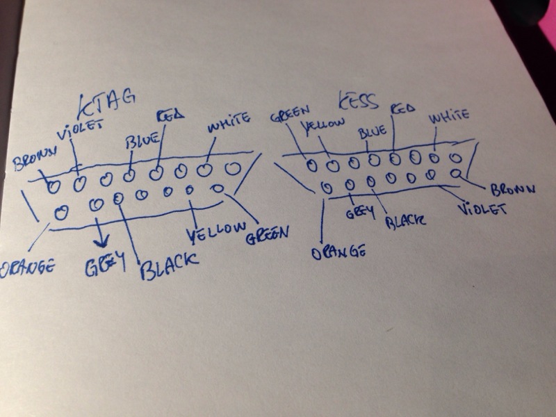

li-man Опубликовано 26 февраля, 2017 Поделиться Опубликовано 26 февраля, 2017 А поподробней можно ? С коробкой для бута ничего не получилось.сделал вывод что распиновка попутана.взял другой провод под db25 c выключателем.разобрал,посмотрел.там 5 проводов плюссовых(желтый,синий,красный,оранжевый,белый)и все они плюссовые.нашел провод(зеленый)это к-лайн.Подключил как надо и прочитал.Китайцы прикалываются видимо. Найти бы еще правильную распиновку для коробки бута. Ссылка на комментарий Поделиться на другие сайты Поделиться
ekonstantin Опубликовано 26 февраля, 2017 Поделиться Опубликовано 26 февраля, 2017 С коробкой для бута ничего не получилось.сделал вывод что распиновка попутана.взял другой провод под db25 c выключателем.разобрал,посмотрел.там 5 проводов плюссовых(желтый,синий,красный,оранжевый,белый)и все они плюссовые.нашел провод(зеленый)это к-лайн.Подключил как надо и прочитал.Китайцы прикалываются видимо. По диагностике не получилось прочиать ? Ссылка на комментарий Поделиться на другие сайты Поделиться
li-man Опубликовано 26 февраля, 2017 Поделиться Опубликовано 26 февраля, 2017 По диагностике не получилось прочиать ? Я думаю там дело в переходнике было.и кстати,нашел распиновку для коробки бута.у меня как на правой.а должно быть как на левой. Ссылка на комментарий Поделиться на другие сайты Поделиться
ekonstantin Опубликовано 26 февраля, 2017 Поделиться Опубликовано 26 февраля, 2017 С коробкой для бута ничего не получилось.сделал вывод что распиновка попутана.взял другой провод под db25 c выключателем.разобрал,посмотрел.там 5 проводов плюссовых(желтый,синий,красный,оранжевый,белый)и все они плюссовые.нашел провод(зеленый)это к-лайн.Подключил как надо и прочитал.Китайцы прикалываются видимо. Найти бы еще правильную распиновку для коробки бута. В ту коробочку, приходит всего 3 провода. На выходе да пучок. Я думаю там дело в переходнике было.и кстати,нашел распиновку для коробки бута.у меня как на правой.а должно быть как на левой. Откуда картинка ? У меня оба кабеля с одинаковой распиновкой (как для к-таг) на картинке. Кабель проверен с к-тагом. Ссылка на комментарий Поделиться на другие сайты Поделиться
li-man Опубликовано 26 февраля, 2017 Поделиться Опубликовано 26 февраля, 2017 В ту коробочку, приходит всего 3 провода. На выходе да пучок. Откуда картинка ? У меня оба кабеля с одинаковой распиновкой (как для к-таг) на картинке. Кабель проверен с к-тагом. С форума. Перепаял провода как на левом рисунке.Один фиг с этой коробкой не читает. Ну или я неправильно подкл т.к хэлпа такого нет. Ссылка на комментарий Поделиться на другие сайты Поделиться
ekonstantin Опубликовано 26 февраля, 2017 Поделиться Опубликовано 26 февраля, 2017 Прозвонил сейчас can, k-line,ground распиновка у кесса и к-таго получается одинаковая. Ссылка на комментарий Поделиться на другие сайты Поделиться
li-man Опубликовано 26 февраля, 2017 Поделиться Опубликовано 26 февраля, 2017 Прозвонил сейчас can, k-line,ground распиновка у кесса и к-таго получается одинаковая. Получается так.только не пойму как бут коробка эта работает.Питания на выходе нет.Может конечно он питание сам подает,когда нужно.Просто мало информации про эту бут коробку. Ссылка на комментарий Поделиться на другие сайты Поделиться

inginer1975 Опубликовано 26 февраля, 2017 Поделиться Опубликовано 26 февраля, 2017 Склонен к тому,что через розетку с простым переходником бмв не прочитать. Делал Бмв Е46 и Е39 и через обд2 и через разъем под капотом, единственное в разъем под капотом сначала подключал переходник от автокома для бмв и в него подключал обд2 эбу на тех авто были MS42 и MS43. Ссылка на комментарий Поделиться на другие сайты Поделиться
li-man Опубликовано 26 февраля, 2017 Поделиться Опубликовано 26 февраля, 2017 Делал Бмв Е46 и Е39 и через обд2 и через разъем под капотом, единственное в разъем под капотом сначала подключал переходник от автокома для бмв и в него подключал обд2 эбу на тех авто были MS42 и MS43.У У меня с этим переходником,бмв не читает. Ссылка на комментарий Поделиться на другие сайты Поделиться
