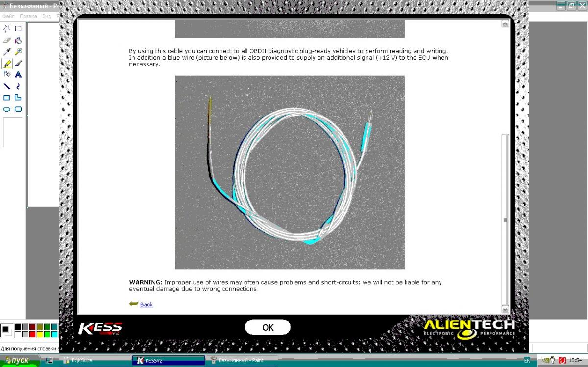

nemoi Опубликовано 1 июня, 2014 Поделиться Опубликовано 1 июня, 2014 alexmir Спасибо! то что нужно В мануале вот такую оказию узрел к кабелю обд по многим блокам, кно-нибудь этим проводком пользуется тк в хелпе его чуть-ли ни какждому блоку рекомендуют подтягивать ? Ссылка на комментарий Поделиться на другие сайты Поделиться

vadik_d Опубликовано 16 июня, 2014 Поделиться Опубликовано 16 июня, 2014 Меня просили отписаться по update 2.05. Пишу: По ОБД с подачей "+" как написано в проге все что пробовал (где заявлено не серым конечно) Internal Flash как АК -74. Температура, напряжение, заряд и отключенный эко режим соблюдаем. Вот с бутом куда как хуже, далеко не всё. Подозреваю косяк в загрузочном адаптере. Очень часто там где нужен ипром выручает Галлетто 54. Для тюнинга достаточно Internal Flash по Обд выше крыши и блок вскрывать не нужно. Для полного кайфа (чувство шухера, замена блока, полный бакуп...) и ипром, и флёш предпочтительно). Что бы кто не писал, производитель пишет - самый безопасный режим по ОБД, самый очковый наоборот в бут. Писал про процессоры Инфинеон. Как то так... alexmir В мануале вот такую оказию узрел к кабелю обд по многим блокам, кно-нибудь этим проводком пользуется тк в хелпе его чуть-ли ни какждому блоку рекомендуют подтягивать ? Постоянно и обязательно. Ссылка на комментарий Поделиться на другие сайты Поделиться
