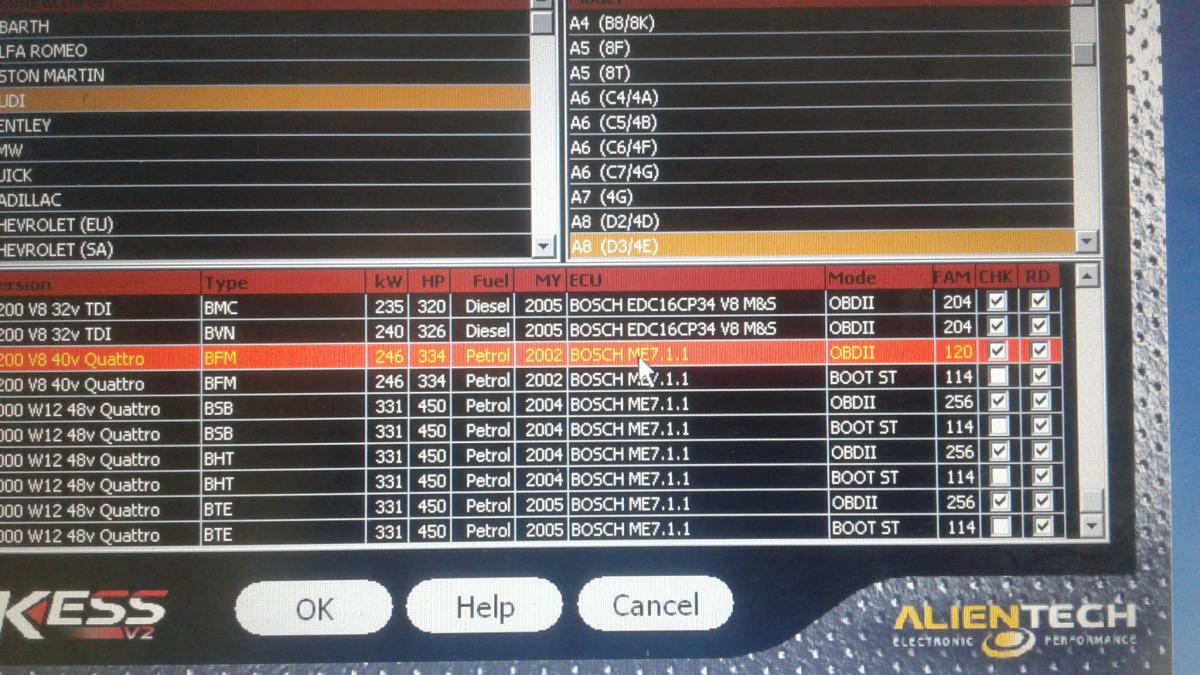

sergey chip Опубликовано 2 марта, 2017 Поделиться Опубликовано 2 марта, 2017 У меня версия 2.23 стоит две причем везде,там этот блок в четырех вариантах есть(типо двигатели разные) Ссылка на комментарий Поделиться на другие сайты Поделиться
li-man Опубликовано 2 марта, 2017 Поделиться Опубликовано 2 марта, 2017 Да какая разница в версии кисы!Прошивка проца то одна! Ссылка на комментарий Поделиться на другие сайты Поделиться
1avtopilot Опубликовано 3 марта, 2017 Поделиться Опубликовано 3 марта, 2017 (изменено) В 02.03.2017 в 19:07, 052 сказал: Такой бывает? Первый раз слышу. Может просто ме7.1 с узкой(ими( лямбдами) . ме7.1.Х подразумевает шдк, но шдк только в ме7.1.1. Согласно китайскому мануалу. Понятно у них с маркировкой блоков там много чего напутано. МЕ7.1 и МЕ7.1.5 АМ29F400ВВ, МЕ7.1.1 и МЕ7.5.5 АМ29F800ВВ. У меня лежит два МЕ7.1 с АМ29F800ВВ, соответственно читаются, как МЕ7.5.5. Изменено 3 марта, 2017 пользователем 1avtopilot Ссылка на комментарий Поделиться на другие сайты Поделиться
Михаил5 Опубликовано 3 марта, 2017 Поделиться Опубликовано 3 марта, 2017 Удалось прочитать кессом по розетке туарег 2008 год MED 9.1.1 Мотор BAR.Читает,пишет ужасно долго зарядку обязательно накиньте.Напряжение акб сильно проседает Ссылка на комментарий Поделиться на другие сайты Поделиться
sergey chip Опубликовано 3 марта, 2017 Поделиться Опубликовано 3 марта, 2017 В 02.03.2017 в 21:13, li-man сказал: Да какая разница в версии кисы!Прошивка проца то одна!Прошивка одна но у меня две галочки Ссылка на комментарий Поделиться на другие сайты Поделиться
1avtopilot Опубликовано 3 марта, 2017 Поделиться Опубликовано 3 марта, 2017 CHK = КС, RD = Read. Ссылка на комментарий Поделиться на другие сайты Поделиться
sergey chip Опубликовано 3 марта, 2017 Поделиться Опубликовано 3 марта, 2017 В 03.03.2017 в 12:24, 1avtopilot сказал: CHK = КС, RD = Read. В 03.03.2017 в 12:24, 1avtopilot сказал: CHK = КС, RD = Read. В 03.03.2017 в 12:24, 1avtopilot сказал: CHK = КС, RD = Read.Поставил перемычку буду пробовать после 6 приедит,вот я захожу в это меню есть чтение и запись Ссылка на комментарий Поделиться на другие сайты Поделиться
1avtopilot Опубликовано 3 марта, 2017 Поделиться Опубликовано 3 марта, 2017 (изменено) Запись у всех есть, иначе нахрена он нужен, поэтому и нет галки Write. Изменено 3 марта, 2017 пользователем 1avtopilot Ссылка на комментарий Поделиться на другие сайты Поделиться
