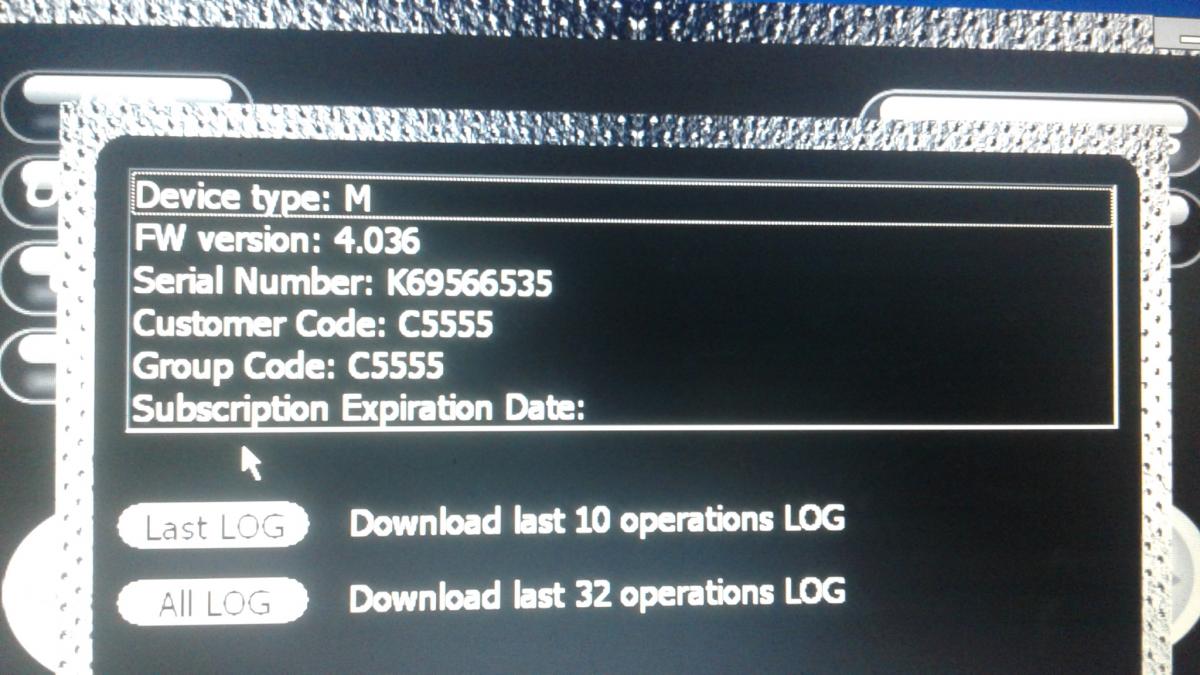

вуглускр Опубликовано 6 марта, 2017 Поделиться Опубликовано 6 марта, 2017 Купил китайский кесс, v3.099, продаван обещал, что "ноу токен лимитс", в комплекте j-link и прошивка для сброса. Вчера счетчик подошел к концу, решил обновить. Нифига, подключаю j-link, делаю все как в описании, в ответ "Could not find supported CPU core on JTAG chain". Получается проц лоченый? От безыскходки прошил его до 4.036 обновлялкой с этой темы. Все шло как описано, обновилась прога, обновила прибор. Скопировал что надо на карту. Запускаю кесс, все открывается, но все протоколы серые. В инфе пишет FW version 4.036, Serial number K69566535. Остальные поля пустые. Я так понимаю, что косяк в серийнике? и тот отлом, что здесь есть работает только со своим серийником, который можно получить прошив джилинком проц соответствующим файлом? Но джилинк мой проц не берет. Перепаивать проц? или еще есть какие-то варианты? Ссылка на комментарий Поделиться на другие сайты Поделиться

вуглускр Опубликовано 6 марта, 2017 Поделиться Опубликовано 6 марта, 2017 (изменено) новую сд-карту поставь а то что серийник не тот? это не страшно? у кого-нибудь 4.хх из этой темы на таком серийнике заработала? п.с. карту форматировал не раз. Изменено 6 марта, 2017 пользователем вуглускр Ссылка на комментарий Поделиться на другие сайты Поделиться

sergey chip Опубликовано 7 марта, 2017 Поделиться Опубликовано 7 марта, 2017 Купил китайский кесс, v3.099, продаван обещал, что "ноу токен лимитс", в комплекте j-link и прошивка для сброса. Вчера счетчик подошел к концу, решил обновить. Нифига, подключаю j-link, делаю все как в описании, в ответ "Could not find supported CPU core on JTAG chain". Получается проц лоченый? От безыскходки прошил его до 4.036 обновлялкой с этой темы. Все шло как описано, обновилась прога, обновила прибор. Скопировал что надо на карту. Запускаю кесс, все открывается, но все протоколы серые. В инфе пишет FW version 4.036, Serial number K69566535. Остальные поля пустые. Я так понимаю, что косяк в серийнике? и тот отлом, что здесь есть работает только со своим серийником, который можно получить прошив джилинком проц соответствующим файлом? Но джилинк мой проц не берет. Перепаивать проц? или еще есть какие-то варианты?У меня было так интернет когда унюхал,посмотри если так же может у тебя тоже Ссылка на комментарий Поделиться на другие сайты Поделиться
Zhekos555 Опубликовано 7 марта, 2017 Поделиться Опубликовано 7 марта, 2017 Купил китайский кесс, v3.099, продаван обещал, что "ноу токен лимитс", в комплекте j-link и прошивка для сброса. Вчера счетчик подошел к концу, решил обновить. Нифига, подключаю j-link, делаю все как в описании, в ответ "Could not find supported CPU core on JTAG chain". Получается проц лоченый? От безыскходки прошил его до 4.036 обновлялкой с этой темы. Все шло как описано, обновилась прога, обновила прибор. Скопировал что надо на карту. Запускаю кесс, все открывается, но все протоколы серые. В инфе пишет FW version 4.036, Serial number K69566535. Остальные поля пустые. Я так понимаю, что косяк в серийнике? и тот отлом, что здесь есть работает только со своим серийником, который можно получить прошив джилинком проц соответствующим файлом? Но джилинк мой проц не берет. Перепаивать проц? или еще есть какие-то варианты? Перепаивать ничего не надо уже, только вчера поднимал кесс "схватившего" интернета. (C5555 серийник, классика.) Греть ничего не надо, пиши в личку. Ссылка на комментарий Поделиться на другие сайты Поделиться
