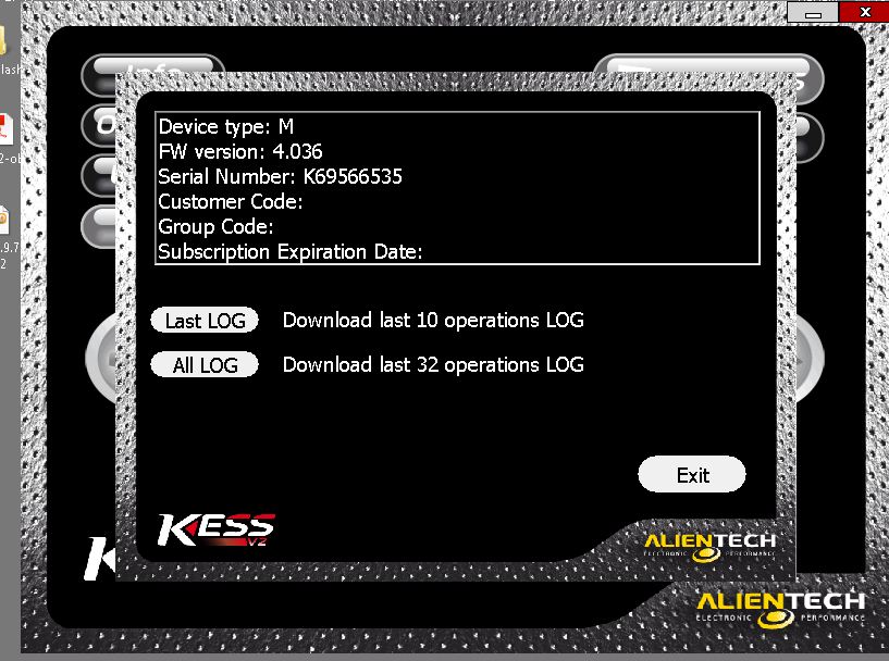

vento702 Опубликовано 12 марта, 2017 Поделиться Опубликовано 12 марта, 2017 Набрался терпения, прочитал всю тему, попутно закачивая себе всё, что тут навыкладывали для обновления KESS. Всё это скачанное погрузил в папку "обновление кесс" на рабочем столе, кое что открывал для просмотра. Исключительно для просмотра, то есть ничего никуда не копировал. Одних только прошивок "K10033818" насчитал два десятка дублей в теме)))) Ну и прежде чем обновляться с 3.099 решил заскринить протоколы, чтоб сравнить что добавится при обновлении. Отключил инет, подключил KESS к ноуту, запускаю свой K-Suite 2.08, 5-4-3-2-1 и......хрен там а не запуск, пошло обновление. Упдатинг фемели)) , шнурок из юсб выдёргивать не стал, думаю уже было бы поздно. Ну и обновился, теперь имею то, что на скрине. Простые манипуляции к восстановлению не приводят. Может кто то сказать, какого хрена запустилось обновление ? Я ничего не куда не переносил и не копировал. Только запихнул всё скачанное в папку на столе. Второй KESS имею в запасе, как то не хочется его втыкать в этот ноут ) Ссылка на комментарий Поделиться на другие сайты Поделиться

shkatik Опубликовано 12 марта, 2017 Поделиться Опубликовано 12 марта, 2017 У вас в папке с которой запустили KSuite есть папка Update в которой содержатся обновы, вот с нее все и обновилось))))...серийник К69566535 остался от 3,099 прошивки Ссылка на комментарий Поделиться на другие сайты Поделиться
vento702 Опубликовано 12 марта, 2017 Поделиться Опубликовано 12 марта, 2017 Получается K-Suite шарится по всем папкам в компе, никогда бы не подумал. Ссылка на комментарий Поделиться на другие сайты Поделиться

чавойто 161 Опубликовано 13 марта, 2017 Поделиться Опубликовано 13 марта, 2017 Ну обновился и хорошо, пробуй теперь SD карту подобрать под свой серийник Ссылка на комментарий Поделиться на другие сайты Поделиться

vento702 Опубликовано 13 марта, 2017 Поделиться Опубликовано 13 марта, 2017 (изменено) Ну обновился и хорошо, пробуй теперь SD карту подобрать под свой серийник Наверно я не понял тебя, точнее совсем не понял. Мне ручками вбивать свой серийник на sd? Проц я уже не могу переписать, ну по крайней мере у меня переписать не получилось. Изменено 13 марта, 2017 пользователем vento702 Ссылка на комментарий Поделиться на другие сайты Поделиться

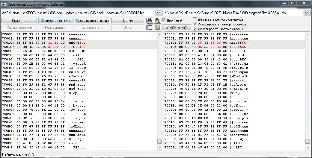

vento702 Опубликовано 13 марта, 2017 Поделиться Опубликовано 13 марта, 2017 Решил сравнить прошивки проца 3.099 и 4.036 и что то видимо не догоняю, они одинаковые, кроме кода и контрольки. Ссылка на комментарий Поделиться на другие сайты Поделиться
p-taurus Опубликовано 13 марта, 2017 Поделиться Опубликовано 13 марта, 2017 то что ты сравниваешь обе прошивки 3.099 в той что ты заливаешь меняется только серийник, чтобы потом прошивку обновить (при этом серийник не меняется уже) и активировать. Ссылка на комментарий Поделиться на другие сайты Поделиться
vento702 Опубликовано 13 марта, 2017 Поделиться Опубликовано 13 марта, 2017 Догадался уже, значит отличия в серийнике и коде. Копаюсь в папке Update, с которой и произошло обновление, в файле DEVICE.FMW есть код клиента 7514, получится заменить на мой предыдущий 5566, или в моём случае без вариантов если серийник остаётся мой старый ? Ссылка на комментарий Поделиться на другие сайты Поделиться
