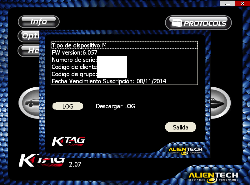

vadik_d Опубликовано 23 июня, 2014 Поделиться Опубликовано 23 июня, 2014 KIMI Не могли бы Вы выложить свой скрин из вкладки INFO? А то народ тут бесится, а так всё встанет на свои места. Спасибо. Ссылка на комментарий Поделиться на другие сайты Поделиться
KIMI Опубликовано 23 июня, 2014 Поделиться Опубликовано 23 июня, 2014 Вот скрин Ссылка на комментарий Поделиться на другие сайты Поделиться
vadik_d Опубликовано 24 июня, 2014 Поделиться Опубликовано 24 июня, 2014 (изменено) Вот скрин Спасибо Вам большое, хотел и покончить с бардаком по поводу 2.06 китайский клон. Но Вы выложили КТАG, просьба косалась прошивы Kess 2. Изменено 24 июня, 2014 пользователем vadik_d Ссылка на комментарий Поделиться на другие сайты Поделиться
KIMI Опубликовано 25 июня, 2014 Поделиться Опубликовано 25 июня, 2014 Спасибо Вам большое, хотел и покончить с бардаком по поводу 2.06 китайский клон. Но Вы выложили КТАG, просьба косалась прошивы Kess 2. Да, вы правы...не обратил внимание на К-ТАГ...просим прощение сейчас нахажусь на курсах в другом городе,Как приеду подключю КЕСС и скину скрин. Ссылка на комментарий Поделиться на другие сайты Поделиться
