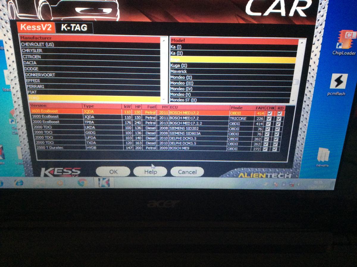

Tully Опубликовано 20 апреля, 2017 Поделиться Опубликовано 20 апреля, 2017 FF3 2.0 MED 17.2 не захотел брать по розетке, пишет "неверный код безопасности" в списке именно этого двигателя нет, пробовал через 1,0 Экобуст. Кто нибудь делал данные авто? Ссылка на комментарий Поделиться на другие сайты Поделиться
052 Опубликовано 20 апреля, 2017 Поделиться Опубликовано 20 апреля, 2017 FF3 2.0 MED 17.2 не захотел брать по розетке, пишет "неверный код безопасности" в списке именно этого двигателя нет, пробовал через 1,0 Экобуст. Кто нибудь делал данные авто? Не сделаете без вскрытия. Ссылка на комментарий Поделиться на другие сайты Поделиться
