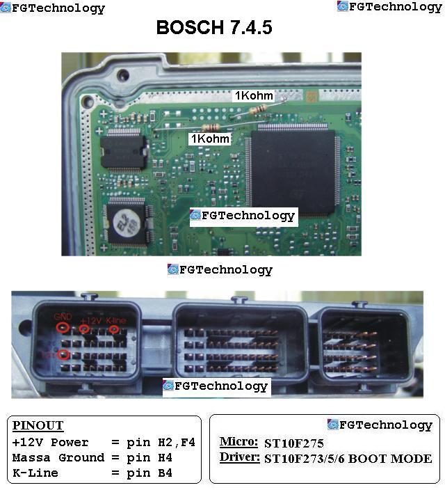

Snake73 Опубликовано 4 мая, 2017 Поделиться Опубликовано 4 мая, 2017 Подскажите пожалуйста шил ли кто Bosch ME7.4.5 0261S07754??? Ссылка на комментарий Поделиться на другие сайты Поделиться
mass Опубликовано 4 мая, 2017 Поделиться Опубликовано 4 мая, 2017 Не пишет он его , wake up error. Ссылка на комментарий Поделиться на другие сайты Поделиться
ant-51153 Опубликовано 5 мая, 2017 Поделиться Опубликовано 5 мая, 2017 галета его делает по обд Ссылка на комментарий Поделиться на другие сайты Поделиться
Snake73 Опубликовано 5 мая, 2017 Поделиться Опубликовано 5 мая, 2017 В 05.05.2017 в 03:28, ant-51153 сказал: галета его делает по обд Галета 1260 возьмет? Ссылка на комментарий Поделиться на другие сайты Поделиться
ant-51153 Опубликовано 5 мая, 2017 Поделиться Опубликовано 5 мая, 2017 FgTech V54 Galletto проще снять в бсл сделать, комбиком можно, вскрывается легко Ссылка на комментарий Поделиться на другие сайты Поделиться
Snake73 Опубликовано 5 мая, 2017 Поделиться Опубликовано 5 мая, 2017 В 05.05.2017 в 04:56, ant-51153 сказал: FgTech V54 Galletto проще снять в бсл сделать, комбиком можно, вскрывается легко Такой нет(( Есть 1260, Кесс и чиплодырь. спасибо за схему Ссылка на комментарий Поделиться на другие сайты Поделиться
ant-51153 Опубликовано 5 мая, 2017 Поделиться Опубликовано 5 мая, 2017 так чиплодырем сделай его в бсл Ссылка на комментарий Поделиться на другие сайты Поделиться
Snake73 Опубликовано 5 мая, 2017 Поделиться Опубликовано 5 мая, 2017 В 05.05.2017 в 05:22, ant-51153 сказал: так чиплодырем сделай его в бсл да, я этот вариант как запасной хотел оставить. Есть такой модуль "Модуль "Bosch M(E)7.9.7-OBDII" он не подойдет? Ссылка на комментарий Поделиться на другие сайты Поделиться
