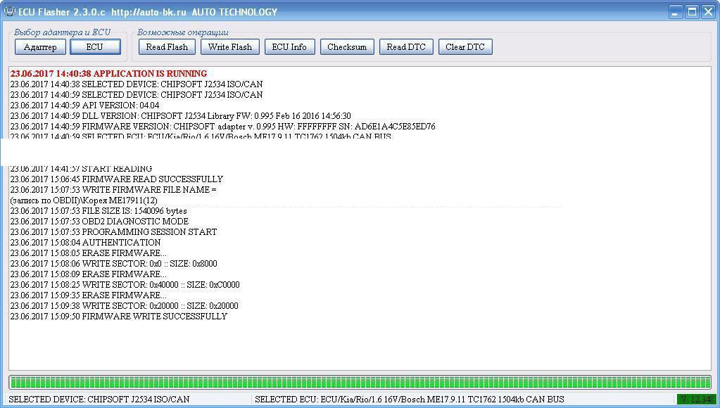

052 Опубликовано 29 июня, 2017 Поделиться Опубликовано 29 июня, 2017 (изменено) Если не знаете не вводите людей в заблуждение, к этому модулю ещё нужен модуль трикоры, там сначала в буте снимается подпись rsa а после можно работать по Обд, вообщем как и в любом другом загрузчике Если надо помочь пиши в личку У вас личка забита. Тогда спрошу тут. Снятие защиты касается MEG17? Читал-писал ме17.9.11 без всяких анлоков на столе. Читает 25 мин, пишет 2 мин. Изменено 29 июня, 2017 пользователем 052 Ссылка на комментарий Поделиться на другие сайты Поделиться

hodotaev89 Опубликовано 29 июня, 2017 Поделиться Опубликовано 29 июня, 2017 У вас личка забита. Тогда спрошу тут. Снятие защиты касается MEG17? Читал-писал ме17.9.11 без всяких анлоков на столе. Читает 25 мин, пишет 2 мин. Эти блоки читаються и пишутся без проблем, а вот 17.9.8, 17.9.21 читаються и пишутся, только чтобы записать мод прошивку, надо пропатчить, а это делается в бсл режиме Ссылка на комментарий Поделиться на другие сайты Поделиться
