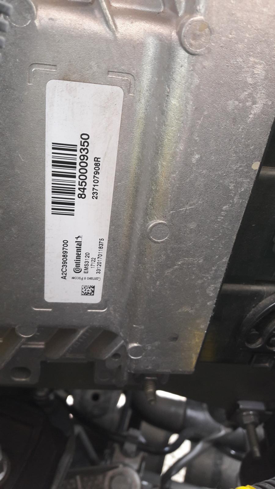

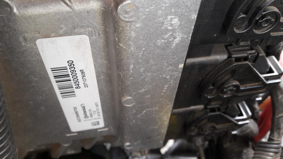

denis5811 Опубликовано 13 августа, 2017 Поделиться Опубликовано 13 августа, 2017 (изменено) В 13.08.2017 в 14:09, Snake73 сказал: Приезжала Nissan Almera2015, Блок: EMS3120, Kess ее не взял. Пробовал разными протоколами. То wake up error то не может подконнектится. Шил ли кто такие блоки KESSом? Вы уверенны, что там EMS3120? фото блока. "Работа двигателя Альмера Классик 1.6 управляется блоком Hitachi" Изменено 13 августа, 2017 пользователем denis5811 Ссылка на комментарий Поделиться на другие сайты Поделиться
power Опубликовано 13 августа, 2017 Поделиться Опубликовано 13 августа, 2017 Вы на год посмотрите. Хитачи в прошлом) Ссылка на комментарий Поделиться на другие сайты Поделиться
Snake73 Опубликовано 14 августа, 2017 Поделиться Опубликовано 14 августа, 2017 В 13.08.2017 в 16:03, denis5811 сказал: Вы уверенны, что там EMS3120? фото блока. "Работа двигателя Альмера Классик 1.6 управляется блоком Hitachi" К сожалению, не могу загрузить фотку. Выдает ошибку по размеру фотки. Ссылка на комментарий Поделиться на другие сайты Поделиться
Mexanik Опубликовано 14 августа, 2017 Поделиться Опубликовано 14 августа, 2017 В 14.08.2017 в 05:30, Snake73 сказал: К сожалению, не могу загрузить фотку. Выдает ошибку по размеру фотки. Уменьшить размер можно любой графической программой! Вот к примеру EMS3120 - без проблем всё грузиться....! Ссылка на комментарий Поделиться на другие сайты Поделиться

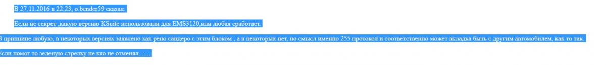

Snake73 Опубликовано 15 августа, 2017 Поделиться Опубликовано 15 августа, 2017 (изменено) В 15.08.2017 в 09:00, чавойто 161 сказал: А с чего ты решил что клон его должен делать? Народ пошел, пипец сует куда попало. PS И вообще еще на новых алмерах и EMS3134 встречается. Во первых не надо тыкать, куда попало и без рабора я совать не собирался. Прежде чем "сувать", немного по гуглил, к сожалению, этот форум сейчас не доступен. И там писали что без проблем подключаются и считывают калибры кЭтайским кессом. У меня не получилось. Проверял только на одной версии ПО. Т.к. прошивки все равно у меня не было. Писали именно проблема в ПО. Что бы не быть голословным вот картинка: PS: если надо ссылку где это написано? - в личку пришлю. Изменено 15 августа, 2017 пользователем Snake73 Ссылка на комментарий Поделиться на другие сайты Поделиться
чавойто 161 Опубликовано 15 августа, 2017 Поделиться Опубликовано 15 августа, 2017 (изменено) Для начала поинтересуйся получилось у кого записать то что считали клоном. Тогда и глупых вопросов от халявщиков меньше будет. И ответьте зачем вам читать чужим протоколом мусор с блока? И начни с тем, как поднять 3120 и как привязать 3120 б/у. Тогда глупых картинок не надо будет вылаживать. Изменено 15 августа, 2017 пользователем чавойто 161 Ссылка на комментарий Поделиться на другие сайты Поделиться
