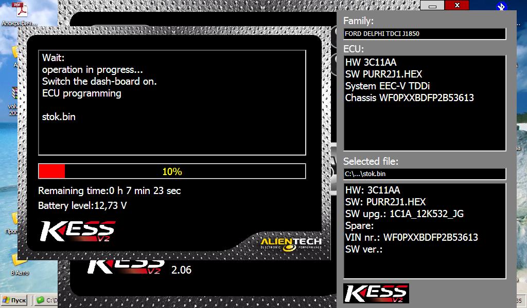

alex7119 Опубликовано 31 августа, 2017 Поделиться Опубликовано 31 августа, 2017 делал такой блок на Ford Transit 2.0TDi MY2001 EEC-V. Все норм. Ссылка на комментарий Поделиться на другие сайты Поделиться
li-man Опубликовано 31 августа, 2017 Поделиться Опубликовано 31 августа, 2017 делал такой блок на Ford Transit 2.0TDi MY2001 EEC-V. Все норм. запись.JPG Но у вас дизельный eev-v td. Ссылка на комментарий Поделиться на другие сайты Поделиться
