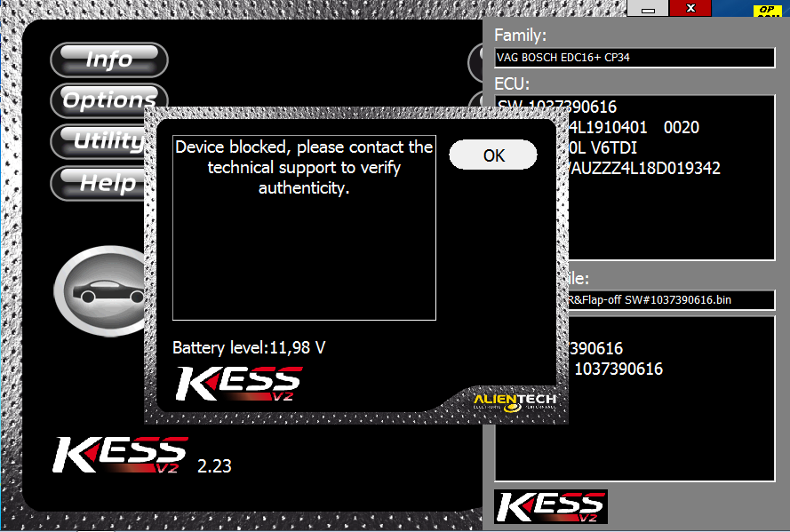

denis5811 Опубликовано 19 сентября, 2017 Поделиться Опубликовано 19 сентября, 2017 Приветствую Всех. Сегодня Kess 5.017 выдал такое предупреждение. Было у кого? Ссылка на комментарий Поделиться на другие сайты Поделиться
dimaers78 Опубликовано 19 сентября, 2017 Поделиться Опубликовано 19 сентября, 2017 (изменено) Это с Али? или с Митино? Кесс заблокирован? Изменено 19 сентября, 2017 пользователем dimaers78 Ссылка на комментарий Поделиться на другие сайты Поделиться
denis5811 Опубликовано 19 сентября, 2017 Поделиться Опубликовано 19 сентября, 2017 Ali, перегрузил, все заработало. Что было не понял. Ссылка на комментарий Поделиться на другие сайты Поделиться
