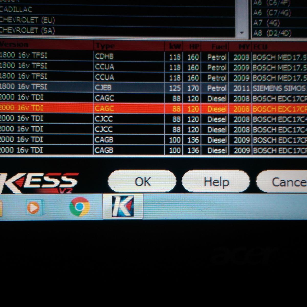

Timeout Опубликовано 4 октября, 2017 Поделиться Опубликовано 4 октября, 2017 Всех приветствую,подскажите пожалуйста делает ли кесс данное авто? Ссылка на комментарий Поделиться на другие сайты Поделиться
Вова Тулупов Опубликовано 5 октября, 2017 Поделиться Опубликовано 5 октября, 2017 (изменено) Всех приветствую,подскажите пожалуйста делает ли кесс данное авто? на скрине не видно какой точно ЭБУ, если СР34, то делает, был у меня Крафтер , с таким блоком на борту, только КС надо будет самому посчитать, Кесс не посчитает, и будет ошибка по КС Изменено 5 октября, 2017 пользователем Вова Тулупов Ссылка на комментарий Поделиться на другие сайты Поделиться
Timeout Опубликовано 5 октября, 2017 Поделиться Опубликовано 5 октября, 2017 CP14 Ссылка на комментарий Поделиться на другие сайты Поделиться

Panadol55 Опубликовано 6 октября, 2017 Поделиться Опубликовано 6 октября, 2017 CP14 делал Ктагом без проблем! Кессом читал но писать не рискнул! Ссылка на комментарий Поделиться на другие сайты Поделиться

Timeout Опубликовано 9 октября, 2017 Поделиться Опубликовано 9 октября, 2017 делал Ктагом без проблем! Кессом читал но писать не рискнул! Записал кесом через розетку-предупреждает чтоб не лезли в авто с таким блоком старше середины 09 года Ссылка на комментарий Поделиться на другие сайты Поделиться

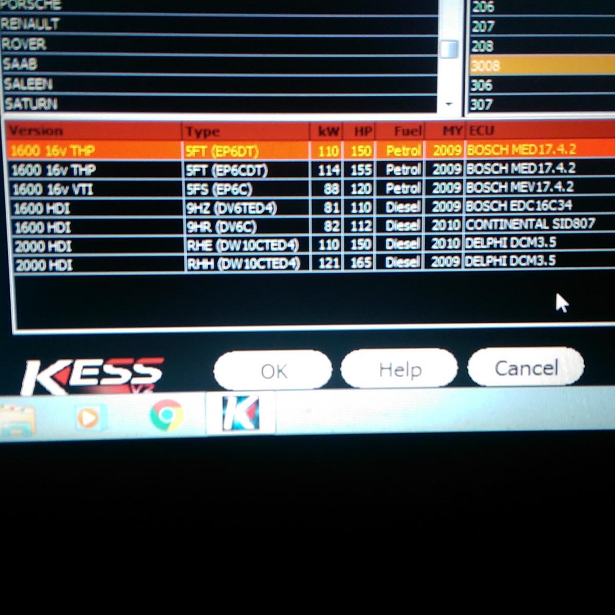

Timeout Опубликовано 14 октября, 2017 Поделиться Опубликовано 14 октября, 2017 Всех приветствую, подскажите кто делал, как работает девайс с данными авто?как долго читает? Ссылка на комментарий Поделиться на другие сайты Поделиться
Alex33rus11 Опубликовано 14 октября, 2017 Поделиться Опубликовано 14 октября, 2017 Лучше ктаг Ссылка на комментарий Поделиться на другие сайты Поделиться
single2004 Опубликовано 14 октября, 2017 Поделиться Опубликовано 14 октября, 2017 Всех приветствую, подскажите кто делал, как работает девайс с данными авто?как долго читает? лучше не пробовать... кирпичи появляются. Ссылка на комментарий Поделиться на другие сайты Поделиться
Timeout Опубликовано 15 октября, 2017 Поделиться Опубликовано 15 октября, 2017 Понял, спасибо Ссылка на комментарий Поделиться на другие сайты Поделиться
single2004 Опубликовано 15 октября, 2017 Поделиться Опубликовано 15 октября, 2017 лучше не пробовать... кирпичи появляются. дополню. Настол блок однозначно. Ссылка на комментарий Поделиться на другие сайты Поделиться
