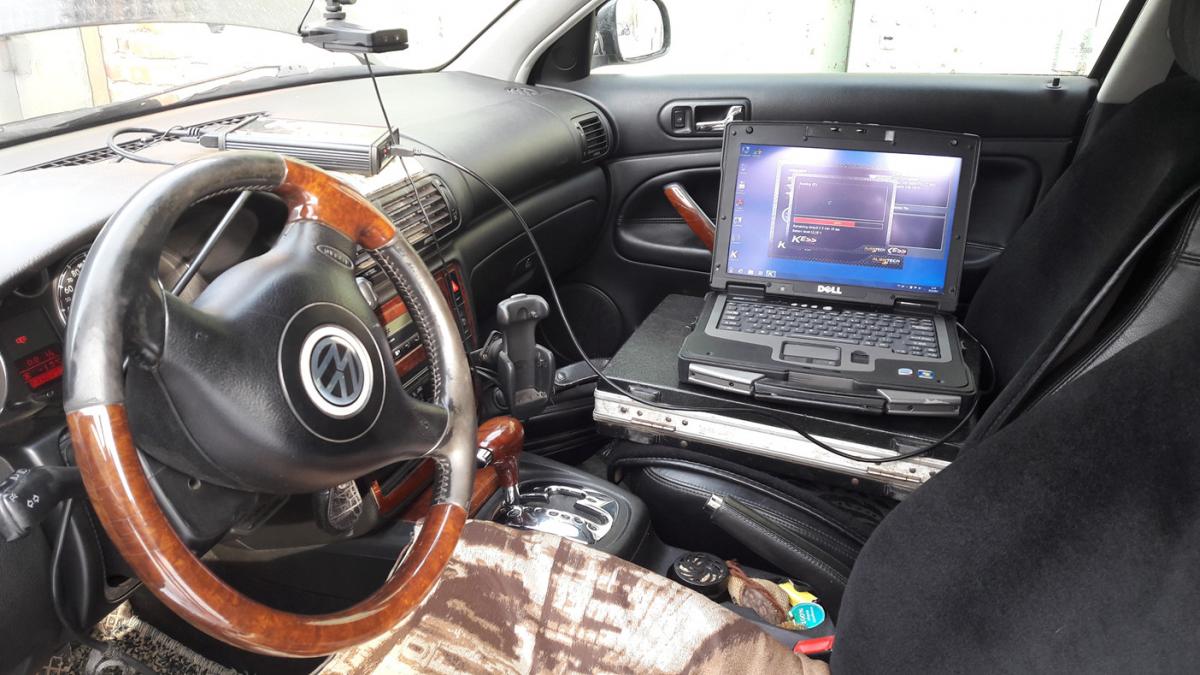

metel Опубликовано 2 ноября, 2017 Поделиться Опубликовано 2 ноября, 2017 (изменено) притащили снятый блок passat B5 AWT американец, bosch 7.5.5 0261207435, считал без проблем. А при записи выдает либо Wake up error, либо Can not change speed. Что не так? Изменено 2 ноября, 2017 пользователем metel Ссылка на комментарий Поделиться на другие сайты Поделиться
Mexanik Опубликовано 2 ноября, 2017 Поделиться Опубликовано 2 ноября, 2017 Надо было сказать что б с машиной притащили Просто токо щас на машине делал - абсолютно никаких проблемм! Так то на столе без иммо в буте надо. Ссылка на комментарий Поделиться на другие сайты Поделиться
metel Опубликовано 2 ноября, 2017 Поделиться Опубликовано 2 ноября, 2017 (изменено) в буте и делал, не пишется никак. Как раз в иммо и проблема, хотелось иммо-офф сделать. Изменено 2 ноября, 2017 пользователем metel Ссылка на комментарий Поделиться на другие сайты Поделиться
grug-val2014 Опубликовано 2 ноября, 2017 Поделиться Опубликовано 2 ноября, 2017 Скорость поменяй и пиши по диагнозе... Ссылка на комментарий Поделиться на другие сайты Поделиться
