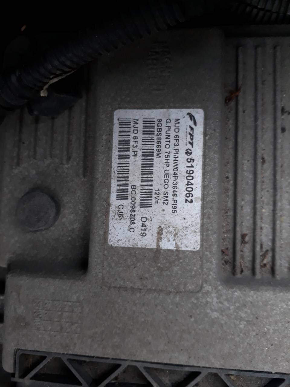

Vag15 Опубликовано 15 декабря, 2017 Поделиться Опубликовано 15 декабря, 2017 Fiat Grande Punto 1.3 Mjet Diesel 2012г. Кess V2 протокол 82 сможет прошить этот блок? Ссылка на комментарий Поделиться на другие сайты Поделиться
amadey Опубликовано 16 декабря, 2017 Поделиться Опубликовано 16 декабря, 2017 прочитайте его, я такие галетой делаю - 2Мб, читается 1,5 часа Ссылка на комментарий Поделиться на другие сайты Поделиться

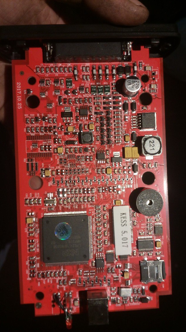

Parashutt Опубликовано 21 декабря, 2017 Поделиться Опубликовано 21 декабря, 2017 (изменено) Сегодня пришел из поднебесной KESS на красной плате фото платы, кто то просил Изменено 21 декабря, 2017 пользователем Parashutt Ссылка на комментарий Поделиться на другие сайты Поделиться
ast1999 Опубликовано 21 декабря, 2017 Поделиться Опубликовано 21 декабря, 2017 Уважаемые эксперты Kess V2! также пришел свежий Kess, попробовать на авто ещё не успел. Гляньте фото плз., требуется ли доработка платы? Киты как всегда обещали, что всё будет работать без доработок. С удовольствием прочту все Ваши рекомендации. Фото по ссылке: https://yadi.sk/d/oOTaBBAB3Qpntx Ссылка на комментарий Поделиться на другие сайты Поделиться
Parashutt Опубликовано 21 декабря, 2017 Поделиться Опубликовано 21 декабря, 2017 Сегодня пришел из поднебесной KESS на красной плате фото платы, кто то просил MED 17.5 Не взял... Ссылка на комментарий Поделиться на другие сайты Поделиться
Mexanik Опубликовано 22 декабря, 2017 Поделиться Опубликовано 22 декабря, 2017 Уважаемые эксперты Kess V2! также пришел свежий Kess, попробовать на авто ещё не успел. Гляньте фото плз., требуется ли доработка платы? Киты как всегда обещали, что всё будет работать без доработок. С удовольствием прочту все Ваши рекомендации. Фото по ссылке: https://yadi.sk/d/oOTaBBAB3Qpntx По комплектухи вроде норм и сборка ничо для чина. Не много сомнения что Кондёрчики 1мкф с надписью 105V на 35V. просто на фото по доработке на таких чётко написано 1 ) 35V). Тут главное что бы сама плата без внутрених не видимых деффектов была (остальное типа непропаев и т.п мелочи). Не давно попалось именно на красной плате внутреняя дорога от голого пятака(внешних дорог к нему нет) до ноги проца в обрыв уходила, пока перемычкой сверху не продублировал))) Пищалка муляж похоже! Никто кстати не подскажет где настоящую для KESS пищалку заказать можно? Ссылка на комментарий Поделиться на другие сайты Поделиться
