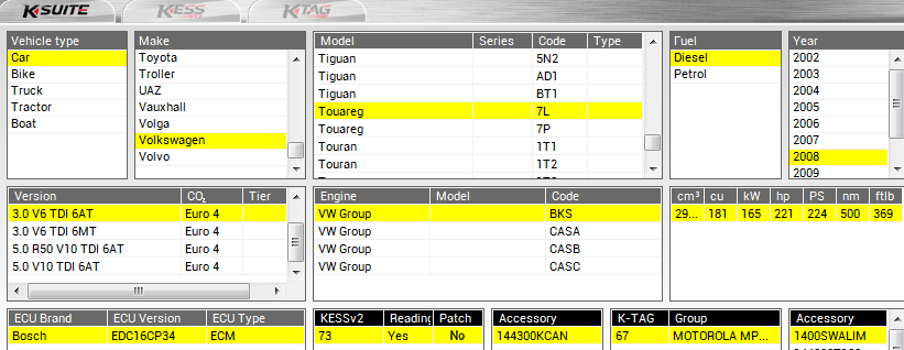

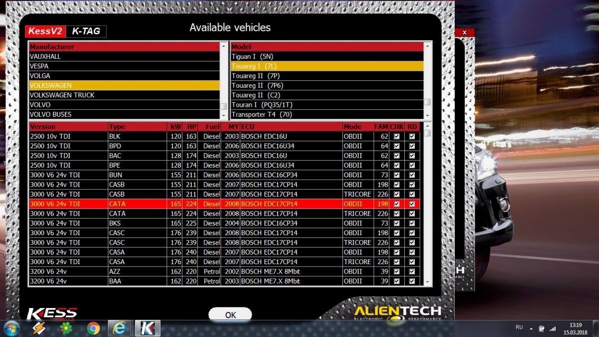

Touareg 3.0, дизель, 2008года 224л.с.. Просится на тюн+EGR_OFF. В KESS 5.017 заявлен по OBD и на столе, там же пишет что должен стоять EDC17CP14. Делал кто-нибудь такой?
  В 15.03.2018 в 10:05, serega-gt82 сказал:
EDC16CP34 BKS
Интересно, а у меня вон как показывает. Что у вас за программа такая? Где взять?
