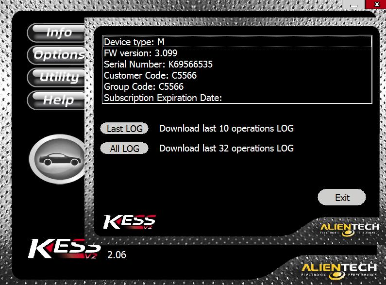

банзай Опубликовано 31 июля, 2014 Поделиться Опубликовано 31 июля, 2014 Все здравствовать.Форд фьюжен 2006 1.4 робот.Кесс читает интенды считывает прошивку но при сохранении пишет ошибку чек суммы хотя прошивку сохраняет.Естественно писать обратно ее тоже не хочет.Сохраненную прошивку сравнивал с стоковыми на форуме.Размер один в один.Подскажите что за глюк?Версия 2.06. FORD FUSION 6S61-12A650-JD.BIN.bin Ссылка на комментарий Поделиться на другие сайты Поделиться

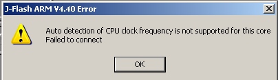

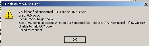

v0d0ley Опубликовано 1 августа, 2014 Поделиться Опубликовано 1 августа, 2014 память RAM не может прочитать. Ссылка на комментарий Поделиться на другие сайты Поделиться

Esso Опубликовано 11 августа, 2014 Поделиться Опубликовано 11 августа, 2014 Connecting ... - Connecting via USB to J-Link device 0 - J-Link firmware: V1.20 (J-Link ARM V8 compiled Nov 14 2012 22:34:52) - JTAG speed: 4 kHz (Auto) - Initializing CPU core (Init sequence) ... - Initialized successfully - JTAG speed: 4 kHz (Auto) - ERROR: Auto detection of CPU clock frequency is not supported for this core - ERROR: Failed to connect Если выставить частоту вручную, то получаем такой лог: Connecting ... - Connecting via USB to J-Link device 0 - J-Link firmware: V1.20 (J-Link ARM V8 compiled Nov 14 2012 22:34:52) - JTAG speed: 4 kHz (Auto) - Initializing CPU core (Init sequence) ... - Initialized successfully - JTAG speed: 4 kHz (Auto) - CPU clock frequency: 4016 kHz - WARNING: Unexpected core ID. (Found: 0x00000000, Expected: 0x4F1F0F0F, Mask: 0xFFFFFFFF) - J-Link found 0 JTAG device. Core ID: 0x00000000 (ARM9) - Connected successfully Auto programming target (516096 bytes, 1 range) ... - Erasing affected sectors ... - ERROR: RAM check failed @ address 0x40000000. - ERROR: Write: 0x03020100 07060504 - ERROR: Read: 0x00000000 00000000 - ERROR: (0 bytes of RAM have been checked successfully) - ERROR: Failed to erase sectors - ERROR: Failed to auto program target Disconnecting ... - Disconnected вышло ли прошить ? Ссылка на комментарий Поделиться на другие сайты Поделиться
Ibif Опубликовано 11 августа, 2014 Поделиться Опубликовано 11 августа, 2014 Да, после замены проца Ссылка на комментарий Поделиться на другие сайты Поделиться
Esso Опубликовано 11 августа, 2014 Поделиться Опубликовано 11 августа, 2014 понял буду пробовать Ссылка на комментарий Поделиться на другие сайты Поделиться

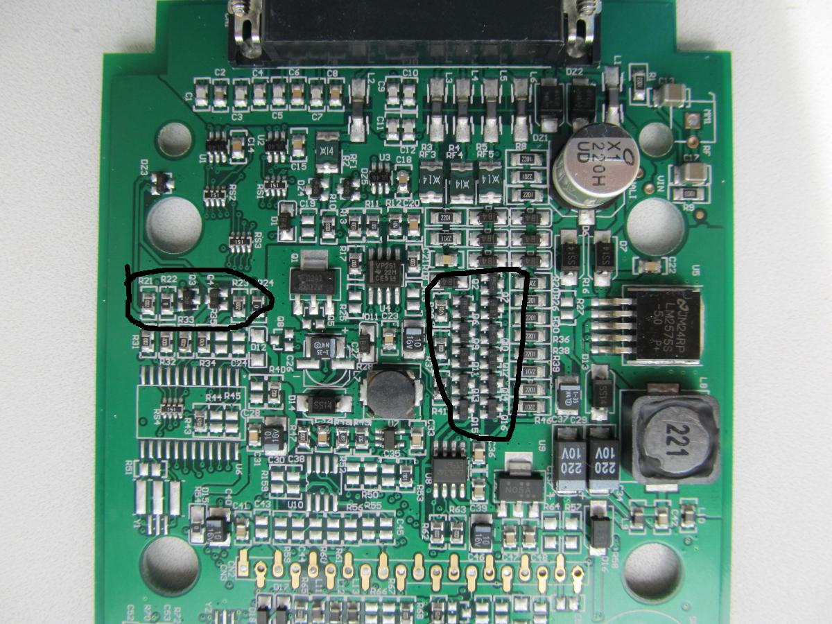

STAS58 Опубликовано 12 августа, 2014 Поделиться Опубликовано 12 августа, 2014 (изменено) Такое ощущение что китайцы забили на маркировку радиодеталей, лишь бы по контакным площадкам подходили. Это видно даже по фотографиям плат приведенных в этой теме. Точно могу сказать что многие блоки имеют проблемы по К линии именно иза несоответствия типа радиодеталей, Например К линия имеет не просто подтяжку 12 вольт, процессор еще и управляет током K линии в зависимомти от выбранного режима работы, поэтому тупо подвешивать ее на +12 не годится, на некоторых блоках будут проблеммы с записью, тем более если подключить к авто с 24 вольтами питания. Это заметил еще fim75 Нашел еще несколько пробем, но чтоб быстрее разобратся нужны типы транзисторов установленые в обозначенных местах. Изменено 12 августа, 2014 пользователем STAS58 Ссылка на комментарий Поделиться на другие сайты Поделиться
STAS58 Опубликовано 13 августа, 2014 Поделиться Опубликовано 13 августа, 2014 (изменено) Сегодня проверил все доработки, машины с 15 и 16 блоками по К линии из тех что раньше не мог зачитать или считывал одни иденты взялись все. Не пошла одна машина по К линии 16 блок, протокол обмена проследил 3хканальным осцилом. Обмен между ТХ - RX и К линией произходит без проблем, ответ от блока приходит, но здесь думаю дело в софте, в ближайшее время перепроверю подключени на на других подобных авто. Остался вопрос по хитрому проводку который подсовывают во всех мануалах, за что отвечает данный проводок, Во всяком случае у него нет выхода на OBD разьем. В этой теме никто так вразумительно и не обьяснил за чем он нужен. У него хитрая комутация., он может комутировать 0-5-12 вольт, но для чего пока до конца не разобрался но китайцы намутили однозначно, в ближайшее время закончу разбиратся с комутацией выходов ОБД тогда все станет на свои места. Изменено 13 августа, 2014 пользователем STAS58 Ссылка на комментарий Поделиться на другие сайты Поделиться
STAS58 Опубликовано 14 августа, 2014 Поделиться Опубликовано 14 августа, 2014 По моему разобрался с дополнительным синим проводком, процесор в зависимомти от выбраного блока (в какоих случаях пока не знаю, может подавать по этому проводу либо 12 вольт либо 0, Если этот провод не задействтван там может висеть напряжение около 2х вольт. В моем варианте китайцы не стали учитывать проводимость транзисторов управляющих комутацией этого напряжения а всунули что попало. Если бы я выбрал блок где проц посчитал нужным подать +12 вольт на синий провод, у меня просто выгорел транзисор управления этим напряжением. Ссылка на комментарий Поделиться на другие сайты Поделиться

Каменев Опубликовано 17 августа, 2014 Поделиться Опубликовано 17 августа, 2014 По моему разобрался с дополнительным синим проводком, процесор в зависимомти от выбраного блока (в какоих случаях пока не знаю, может подавать по этому проводу либо 12 вольт либо 0, Если этот провод не задействтван там может висеть напряжение около 2х вольт. В моем варианте китайцы не стали учитывать проводимость транзисторов управляющих комутацией этого напряжения а всунули что попало. Если бы я выбрал блок где проц посчитал нужным подать +12 вольт на синий провод, у меня просто выгорел транзисор управления этим напряжением. дак куда подключается этот Синий провод??? Ссылка на комментарий Поделиться на другие сайты Поделиться
