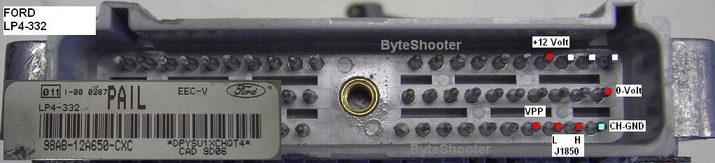

MASANY Опубликовано 22 мая, 2018 Поделиться Опубликовано 22 мая, 2018 был и есть ... из доступного на скрине видно производителя , купив это , за пивко шить не станешь ... Будешь олигархом чипа , по всему старью в округе.... + Только эта тема называется - фарфоровый кЕсс.... Ссылка на комментарий Поделиться на другие сайты Поделиться
Михаил-троицк Опубликовано 22 мая, 2018 Поделиться Опубликовано 22 мая, 2018 был и есть ... из доступного FORD-EECV - LP4-332-Stecker.JPG на скрине видно производителя , купив это , за пивко шить не станешь ... Будешь олигархом чипа , по всему старью в округе.... + Только эта тема называется - фарфоровый кЕсс.... может когда и был смысл покупать его, но время прошло. из-за 2х машин рассматривать совсем не стоит Ссылка на комментарий Поделиться на другие сайты Поделиться

Next_111 Опубликовано 23 мая, 2018 Поделиться Опубликовано 23 мая, 2018 (изменено) был и есть ... из доступного FORD-EECV - LP4-332-Stecker.JPG на скрине видно производителя , купив это , за пивко шить не станешь ... Будешь олигархом чипа , по всему старью в округе.... + Только эта тема называется - фарфоровый кЕсс.... да есть и обычные флешеры работающие как АК-74 только в качестве адаптера нужен хоть ори хоть клон диагноза диллерская по фордам, потому как коммутация тама своя замороченная и J2534 обычный не прокатит. вот еще один любитель шампанского http://www.auto-bk.ru/forum/topic/86849-ford-tourneo-2007-ecc-v-216kb-%D0%B52-mod/?do=findComment&comment=1129906 При чем это даже не любитель шампанского, это мазохист, читает одним а писать другим собирается Конфиг он сносит, потому что писАть нужно через рекавери. Тюн может быть сделан на основе с другого авто и с другим конфигом. Тут вы не совсем правы. В чем не прав то что он через жопу работает? Рекавери это режим восстановления ЭБУ и в его режиме он пишет прошивку как есть и не требует(без проверки) идентов. И в основном предназначен для залития родного стока, когда эбу не может нормально индифицироваться при завле его. То о чем вы написали подразумевает что он криво переносит конфиг и требуется писать мод на базе родного стока с родным конфигом. Я даже не утверждаю что он 100% валит. У кого то может и работает но то что даже ори Кесс2 имеет часто проблемы с бензофордами известно многим. Зайдите на ветки по ори кессу и почитайте много интересного, чего уже говорить про клоны разной доработки и паршивости. Изменено 23 мая, 2018 пользователем Next_111 Ссылка на комментарий Поделиться на другие сайты Поделиться
