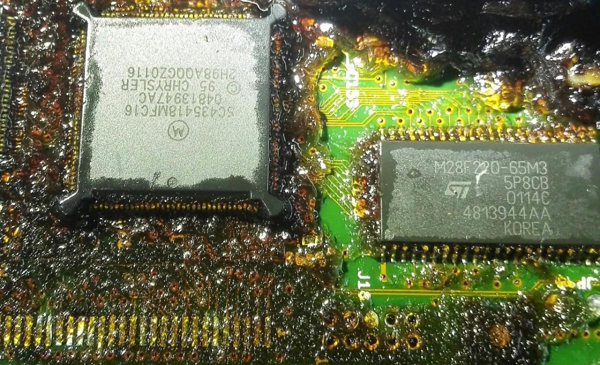

li-man Опубликовано 3 октября, 2018 Поделиться Опубликовано 3 октября, 2018 Ну нафея кессом в мицубу лезть??? Ктаг, пиасинька есть????Вот у меня машинка просится.Крайслер себринг 2.4л на борту по ходу МН8ххх.В кессе заявлен.В ктаг нет. Ссылка на комментарий Поделиться на другие сайты Поделиться
Вова Тулупов Опубликовано 5 октября, 2018 Поделиться Опубликовано 5 октября, 2018 Вот у меня машинка просится.Крайслер себринг 2.4л на борту по ходу МН8ххх.В кессе заявлен.В ктаг нет. Там моторолла Ссылка на комментарий Поделиться на другие сайты Поделиться
lis@a Опубликовано 5 октября, 2018 Поделиться Опубликовано 5 октября, 2018 (изменено) и плюсом флеш.... Изменено 5 октября, 2018 пользователем lis@a Ссылка на комментарий Поделиться на другие сайты Поделиться
