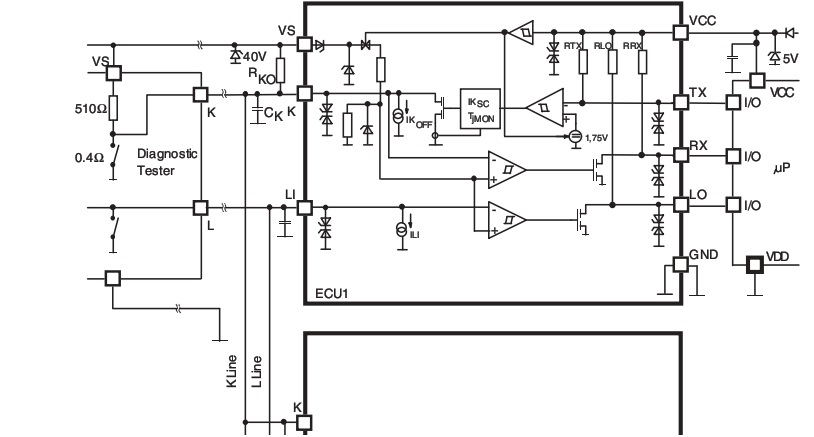

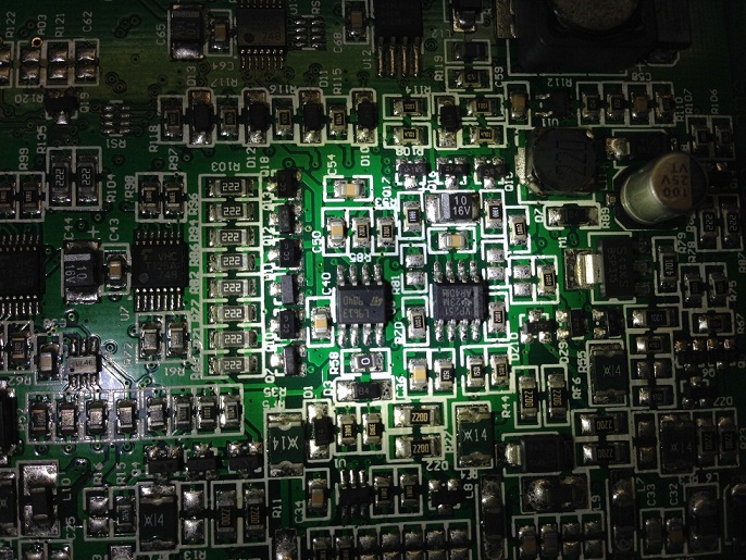

zmey1251 Опубликовано 24 августа, 2014 Поделиться Опубликовано 24 августа, 2014 нет, поле кривых рук электронщика, который его зажарил походу досмерти... незнаю я чего с ним, но уверенн что это он сдох на 98%, при включении к компу кесс, комп пишит о подсоединении а кес так и не загорается лапма питания! Ссылка на комментарий Поделиться на другие сайты Поделиться
zmey1251 Опубликовано 24 августа, 2014 Поделиться Опубликовано 24 августа, 2014 восстановил вроде, все запускается, прошил новую прошивку из ссылок выше и флешку переписал, подскажите какую и куда доработку производить по к линии, слышал про подтяжку в 12 вольт через резюк 512ом , покажите наглядно что и куда паять, а то по к линии авто не читаются и не пишутся и иденты не отдают! плиз срочно! Ссылка на комментарий Поделиться на другие сайты Поделиться
ice007 Опубликовано 24 августа, 2014 Поделиться Опубликовано 24 августа, 2014 (изменено) Ищи L9613. 6 пин. Изменено 24 августа, 2014 пользователем ice007 Ссылка на комментарий Поделиться на другие сайты Поделиться
zmey1251 Опубликовано 24 августа, 2014 Поделиться Опубликовано 24 августа, 2014 спасибо, подскажите конкретно к какому контакту цеплять 12 вольт через резюк, я в этом деле дилетант, но паяльник держу крепко. и еще 12 вольт брать с DB-25? Ссылка на комментарий Поделиться на другие сайты Поделиться
