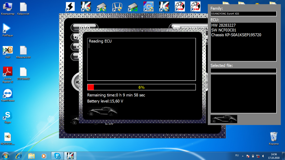

inginer1975 Опубликовано 17 октября, 2018 Поделиться Опубликовано 17 октября, 2018 Спасибо, пробывал но не все,попробую ещё перебрать все пункты. Вот как по заказу сегодня приехал кайрон с таким эбу. Ссылка на комментарий Поделиться на другие сайты Поделиться
Alexander571 Опубликовано 17 октября, 2018 Поделиться Опубликовано 17 октября, 2018 Вот как по заказу сегодня приехал кайрон с таким эбу. Да эти версии блоков и евро3 даже вроде и галлетта 1260 читает и пишет, а тут засада похоже с блоком он версии NCD12A03 и наверно весь геморой из за этого. Перепробывал все режимы на 2.47 в tools читают два последних,но в конце записи кесс пишет ошибка КС. Скачанная прошивка по размеру схожа но КС не совпадают. Посмотрю в редакторе что кесс накачал.Рамер моей прошивки 2,50 МБ (2 621 440 байт),без eeprom. Ссылка на комментарий Поделиться на другие сайты Поделиться
fortovuy Опубликовано 17 октября, 2018 Поделиться Опубликовано 17 октября, 2018 Все прошивки SsangYong евро 4 имеют размер 2,50 Мб (2 621 440 байт). inginer1975 все Вам правильно сказал. Галетта 2 делает их влет и Kess тем более! Ссылка на комментарий Поделиться на другие сайты Поделиться
Alexander571 Опубликовано 17 октября, 2018 Поделиться Опубликовано 17 октября, 2018 Нашёл косяк от Кесса! Правда не знаю почему? Он читает с ошибкой. Прогнал пошивки через редактор нашёл в кессовской ошибку, исправил, Всё КС совпадают никто не матерится пока! Прошивать кессом пока не пробовал этот блок, подожду не до него сейчас.Но всё таки странно Кесс более серьёзный программатор чем галлетта , а такова упорства от него не ожидал. Большинство пишут ,что с галлеттой не рискнули бы шить, а Кесс решение всех проблем. Вот я и купил Кесс но проблем меньше не стало, не он пригодится конечно, но мою проблему с моей машиной он пока не решил( пока не пробовал прошиться). Галей на столе без проблем,но хочется без лишних движений по розетке. Ссылка на комментарий Поделиться на другие сайты Поделиться
