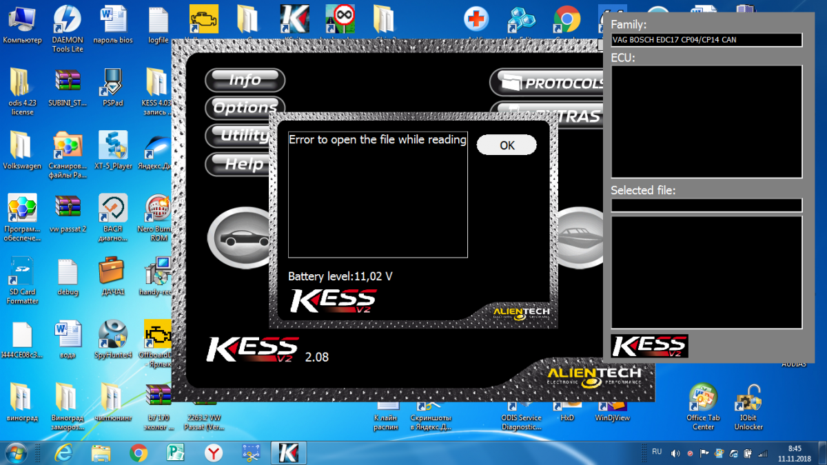

AleksG Опубликовано 15 ноября, 2018 Поделиться Опубликовано 15 ноября, 2018 Кесс V2 4.036 V2.08 выдает такую инфу не знаю что и делать у кого не спрошу никто не дает ответ. Может у кого есть свои мнения. Спасибо. Ссылка на комментарий Поделиться на другие сайты Поделиться
stoik123 Опубликовано 15 ноября, 2018 Поделиться Опубликовано 15 ноября, 2018 Вы хоть понимаете, в какой блок отломом лезете?))) Ссылка на комментарий Поделиться на другие сайты Поделиться
QuantumECU Опубликовано 15 ноября, 2018 Поделиться Опубликовано 15 ноября, 2018 Нормальный блок, а ошибка о кривости файла и прибора Ссылка на комментарий Поделиться на другие сайты Поделиться
AleksG Опубликовано 15 ноября, 2018 Поделиться Опубликовано 15 ноября, 2018 Вы хоть понимаете, в какой блок отломом лезете?))) Да, знаю EDC 17 cp14 и делал этим кессом неоднократно, чтобы сделать нормальный тюн своего авто (надеюсь вы понимаете о чем я говорю. Последний раз он выдал 9 токенов и все. Отформатировал мк флеш (FAT) залил туда файлы что михаил bmv с канала YOUTUBE рекомендовал и вот после этого началось. Кесс на режим выходит т.е селект канлайн и т.д . а id эбу не определяет. Делаю мод только для себя. Так что затрагиваются только мои интересы. Вот вы говорите отлом да таких отломов через одного только уже пошли 5.017 и также ими успешно читают блоки. Не такой у нас богатый народ чтобы официальный кесс или ктаг покупать, тот кто покупает официальный очень малый процент. Нормальный блок, а ошибка о кривости файла и прибора А в чем ошибка. Может подскажете, будьте добры. Ссылка на комментарий Поделиться на другие сайты Поделиться
QuantumECU Опубликовано 15 ноября, 2018 Поделиться Опубликовано 15 ноября, 2018 Файл пересоберите нормально, кс посчитайте, всю архитектуру и тогда пробуйте Ссылка на комментарий Поделиться на другие сайты Поделиться
AleksG Опубликовано 15 ноября, 2018 Поделиться Опубликовано 15 ноября, 2018 Файл пересоберите нормально, кс посчитайте, всю архитектуру и тогда пробуйте Спасибо за ответ. Но вот еще. Обновил в свое время ЭБУ датен флеш (VAS5054 одисом инженером) понятно что это обновленный оригинал, с СФ ЕГР вихрями. Сделал мод подключил этот же кесс все определилось началась загрузка мода, вообщем в конце, прошивка не прошла, включились вентиляторы машина не завелась. Подключаю VAS c инженерником... все восстановил. Машина завелась но это же установлен ори а мне надо мод и потом проверить автос со снятием логов для дальнейшей работой с модом. Опять подключаю этот кесс и все прошло как по маслу. Блок опредилился и мод считан. Машина завелась.И так было до тех пор пока не выскочил этот гребанный 9 токенов. Ну а дальше я рассписал. У меня подозрение может некачественная пропайка основных элементов ( разные включения мелкие стружки и т.д ), может еще чтото, . Ссылка на комментарий Поделиться на другие сайты Поделиться
