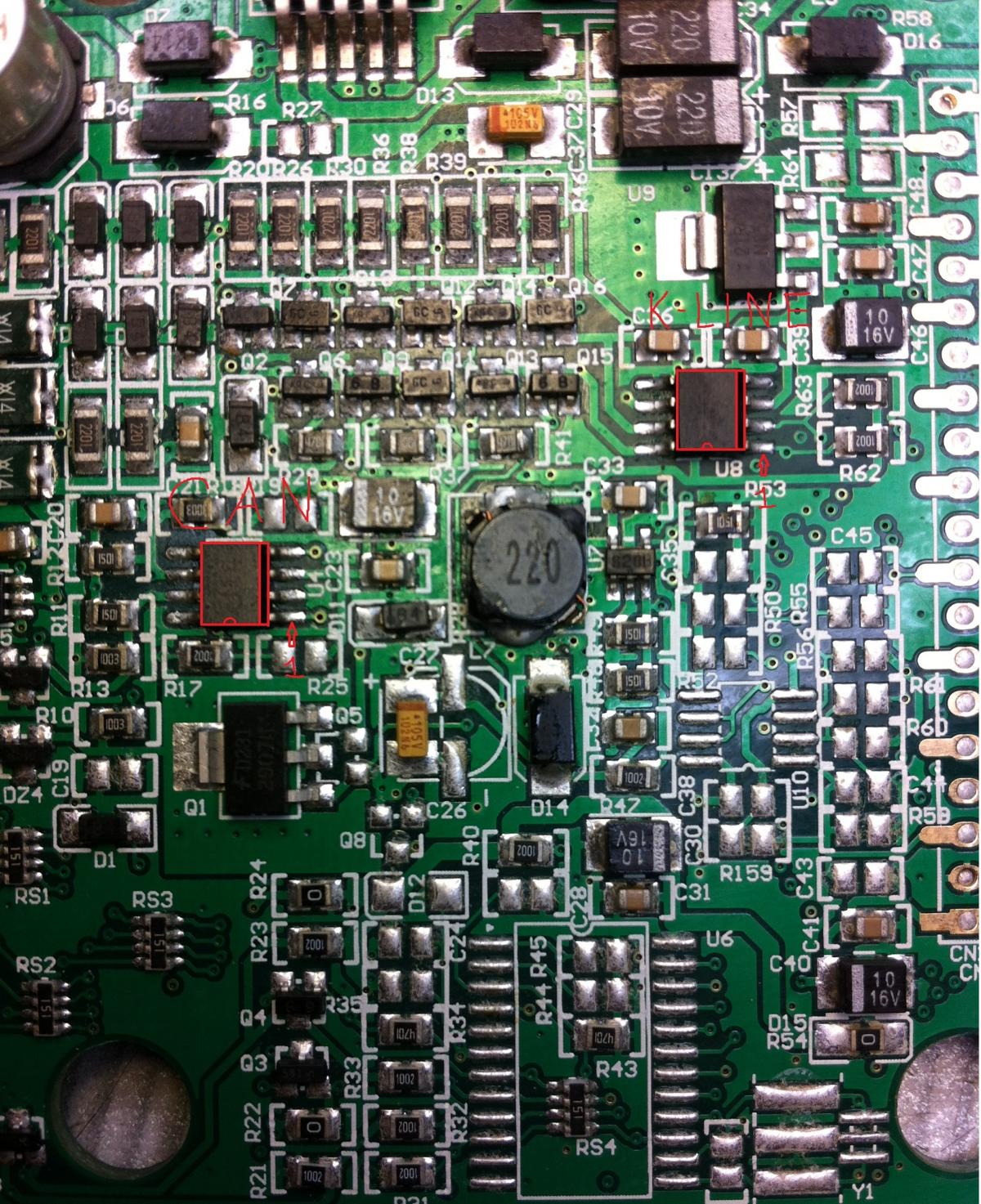

Geka-74 Опубликовано 25 августа, 2014 Поделиться Опубликовано 25 августа, 2014 (изменено) поддерживаю. если есть возможность подробнее можно?? k-line реально не работает((( У меня старая версия, но смысл может быть тем же. Слева CAN U4, справа K-LINE U8 (в моем случае была припаяна на 180 градусов относительно метки и конечно же не работала) Метки первой ноги не в виде точек, а виде спилов справа. Если микрухи сдуть, то под ними на плате увидим нарисованные метки (обвел красным) Изменено 25 августа, 2014 пользователем Geka-74 Ссылка на комментарий Поделиться на другие сайты Поделиться

zmey1251 Опубликовано 25 августа, 2014 Поделиться Опубликовано 25 августа, 2014 У меня старая версия, но смысл может быть тем же. Слева CAN U4, справа K-LINE U8 (в моем случае была припаяна на 180 градусов относительно метки и конечно же не работала) Метки первой ноги не в виде точек, а виде спилов справа. Если микрухи сдуть, то под ними на плате увидим нарисованные метки (обвел красным) я лично проверил, у меня все как положено Ссылка на комментарий Поделиться на другие сайты Поделиться
ice007 Опубликовано 25 августа, 2014 Поделиться Опубликовано 25 августа, 2014 я лично проверил, у меня все как положено Ложи своё фото, покажу где копать. Ссылка на комментарий Поделиться на другие сайты Поделиться

ice007 Опубликовано 26 августа, 2014 Поделиться Опубликовано 26 августа, 2014 вот мои фото А другая сторона где? И качество никакое. Даже название микросхем не видно. Короче найди резистор от 6-ой ноги микросхемы на +, и замени его 560 Ом. Ссылка на комментарий Поделиться на другие сайты Поделиться

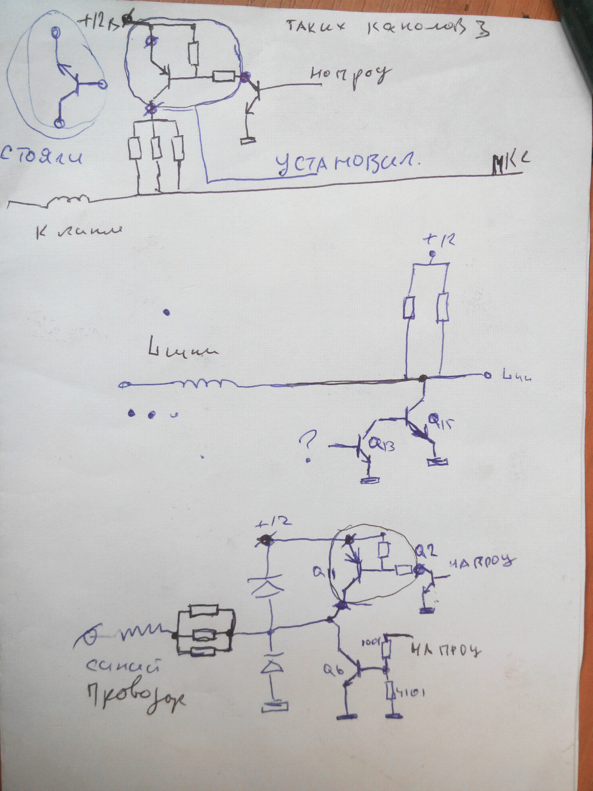

STAS58 Опубликовано 26 августа, 2014 Поделиться Опубликовано 26 августа, 2014 (изменено) Мне приходит много сообщений по поводу переделки адаптера, вот схема выходной части К линии L линии и синего провода. кругом обведены транзисторы которые я установил вместо стоявших ранее это цифровые транзисторы с внутренними сопротивлениями корркции Я ставил BCR198 Марка не критична, лишь бы подходили по проводимости и по резисторам, резисторы в пределах 4-20 килом, в крайнем случае можно поставить обычные КТ 361 с резисторами смотрите даташит на BCR198 Транзисторы стоявшие до этого нарисованы рядом у меня стояли 6DW. Из схемы видно что транзисторы которые ставят китайцы не соответствуют по проводимости тем которые должны стоять. К сожалению я на работе не смог пережать рисунок вJ PEG, только в GIF За работу К линии отвечают три транзистора, фото переделанной платы я выложу пожже. Изменено 26 августа, 2014 пользователем STAS58 Ссылка на комментарий Поделиться на другие сайты Поделиться

Alega67 Опубликовано 26 августа, 2014 Поделиться Опубликовано 26 августа, 2014 (изменено) Мне приходит много сообщений по поводу переделки адаптера, вот схема выходной части К линии L линии и синего провода. кругом обведены транзисторы которые я установил вместо стоявших ранее это цифровые транзисторы с внутренними сопротивлениями корркции Я ставил BCR198 Марка не критична, лишь бы подходили по проводимости и по резисторам, резисторы в пределах 4-20 килом, в крайнем случае можно поставить обычные КТ 361 с резисторами смотрите даташит на BCR198 Транзисторы стоявшие до этого нарисованы рядом у меня стояли 6DW. Из схемы видно что транзисторы которые ставят китайцы не соответствуют по проводимости тем которые должны стоять. К сожалению я на работе не смог пережать рисунок вJ PEG, только в GIF За работу К линии отвечают три транзистора, фото переделанной платы я выложу пожже. Кстати по поводу синего проводка,вопрос поднимался не раз, а ответа внятного нет, куда и в каких случаях он подключается? Изменено 26 августа, 2014 пользователем Alega67 Ссылка на комментарий Поделиться на другие сайты Поделиться
STAS58 Опубликовано 26 августа, 2014 Поделиться Опубликовано 26 августа, 2014 Кстати по поводу синего проводка,вопрос поднимался не раз, а ответа внятного нет, куда и в каких случаях он подключается? КESS может устанавливать на синем проводе в зависимости от выбранной марки машины либо +12 v либо 0v, если он не используется на нем находится около 2-5 вольт куда и вкаких случаях смотрите мануали на блок Ссылка на комментарий Поделиться на другие сайты Поделиться
Alega67 Опубликовано 26 августа, 2014 Поделиться Опубликовано 26 августа, 2014 А можно маркировку блока,я посмотрю. Ссылка на комментарий Поделиться на другие сайты Поделиться
alehei4 Опубликовано 26 августа, 2014 Поделиться Опубликовано 26 августа, 2014 Мне приходит много сообщений по поводу переделки адаптера, вот схема выходной части К линии L линии и синего провода. кругом обведены транзисторы которые я установил вместо стоявших ранее это цифровые транзисторы с внутренними сопротивлениями корркции Я ставил BCR198 Марка не критична, лишь бы подходили по проводимости и по резисторам, резисторы в пределах 4-20 килом, в крайнем случае можно поставить обычные КТ 361 с резисторами смотрите даташит на BCR198 Транзисторы стоявшие до этого нарисованы рядом у меня стояли 6DW. Из схемы видно что транзисторы которые ставят китайцы не соответствуют по проводимости тем которые должны стоять. К сожалению я на работе не смог пережать рисунок вJ PEG, только в GIF За работу К линии отвечают три транзистора, фото переделанной платы я выложу пожже. Очень интересно посмотреть фото платы. Ссылка на комментарий Поделиться на другие сайты Поделиться

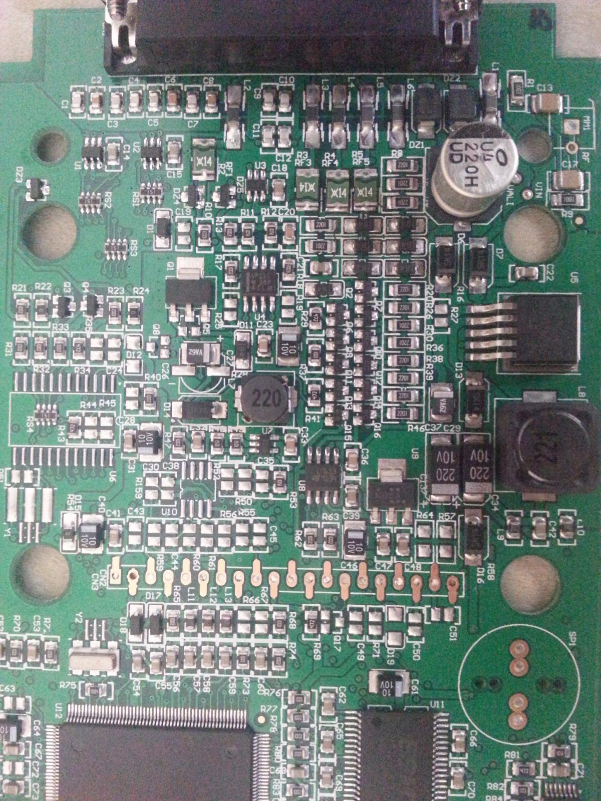

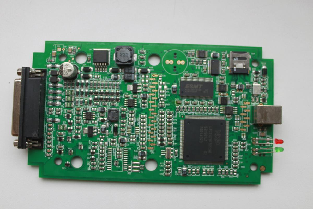

Роман Ботан Опубликовано 26 августа, 2014 Поделиться Опубликовано 26 августа, 2014 (изменено) Очень интересно посмотреть фото платы. Поддерживаю ! Стас, пожалуйста, как для совсем тупоголовых, сделай фотки что где перепаивал. Как выглядела микра бывшая и что теперь на её месте + обвязка. Очень будем признательны. Я свой кес по K-Line ещё не пробовал, но надо быть готовым к подаркам узкоглазых..Вот мои фото - Это обзорные. Сделаю получше в нужном квадрате, если укажете в каком. Транзисторы BCR198 у нас в главном магазе только на заказ, минимальная партия заказа - 44 шт. Изменено 26 августа, 2014 пользователем Роман Ботан Ссылка на комментарий Поделиться на другие сайты Поделиться
