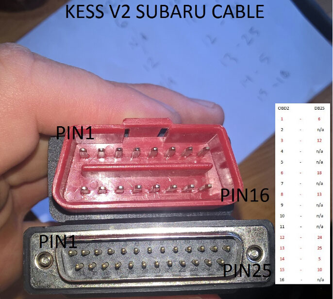

zen2008 Опубликовано 14 марта, 2019 Поделиться Опубликовано 14 марта, 2019 Доброе время суток. Кто нибудь делал Kess v2 Subaru Forester 2.0 turbo 2004 года? Авто заявлено в версии 2.47, но больше интересует распиновка кабеля OBD2-DB25 под это авто, кабель должен быть свой, есть у кого то проверенная информация по этому поводу? Что, не кто не делал? Ссылка на комментарий Поделиться на другие сайты Поделиться

zen2008 Опубликовано 15 марта, 2019 Поделиться Опубликовано 15 марта, 2019 (изменено) нет не делает. даже оригинал не делает. Чувак, прежде чем сувать Кесс во все дыры хорошо подумай. Иначе тебя могут ждать сюрпризы. Купи Татрикс, и будет тебе частье Читай вопрос внимательно, делает и оригинал и клон делает, нужен кабель для Subaru, распиновка OBD другая. Вопрос был к тем кто делал и имеет такой кабель. Если у вас не получилось это не значит что заявленные блоки KESS не делает. Ответ нашёл сам, фото во вложении, на нумерацию OBD2 внимание не обращайте, просто делайте как есть. p.s. Tatrix у меня есть, тема тут не о нём и всех в этой теме интересует KESS! Изменено 15 марта, 2019 пользователем zen2008 Ссылка на комментарий Поделиться на другие сайты Поделиться
