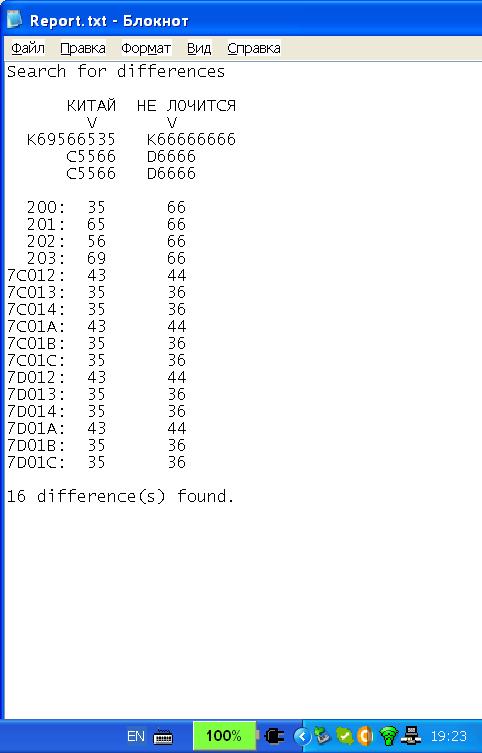

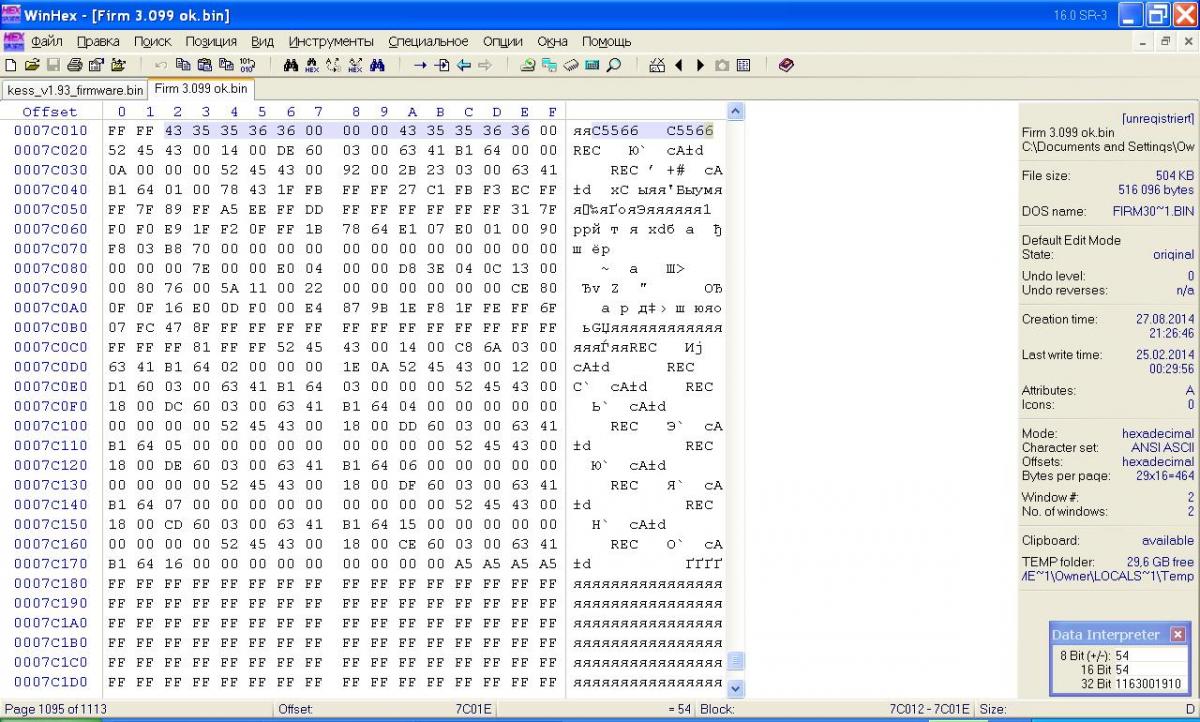

fillfirst Опубликовано 29 августа, 2014 Поделиться Опубликовано 29 августа, 2014 (изменено) В 28.08.2014 в 14:40, Geka-74 сказал: Пока ничего хорошего в ней не вижу, кроме того что с инетом не лочится вот такую процедуру прошла и все работает(1фото) А вот FW не порадовал, да еще шестерки китайские а было не 3,099 ?? или серийка не 6666666 у меня , например вот и всё можно скачать https://yadi.sk/d/47e3U-OyaA3Pf покажи что у тебя В 28.08.2014 в 14:40, Geka-74 сказал: Пока ничего хорошего в ней не вижу, кроме того что с инетом не лочится вот такую процедуру прошла и все работает(1фото) А вот FW не порадовал, да еще шестерки китайские а было не 3,099 ?? или серийка не 6666666 у меня , например вот и всё можно скачать https://yadi.sk/d/47e3U-OyaA3Pf покажи что у тебя В 28.08.2014 в 14:40, Geka-74 сказал: Пока ничего хорошего в ней не вижу, кроме того что с инетом не лочится вот такую процедуру прошла и все работает(1фото) А вот FW не порадовал, да еще шестерки китайские а было не 3,099 ?? или серийка не 6666666 у меня , например вот и всё можно скачать https://yadi.sk/d/47e3U-OyaA3Pf покажи что у тебя Изменено 29 августа, 2014 пользователем fillfirst Ссылка на комментарий Поделиться на другие сайты Поделиться
fillfirst Опубликовано 29 августа, 2014 Поделиться Опубликовано 29 августа, 2014 (изменено) В 28.08.2014 в 14:40, Geka-74 сказал: Пока ничего хорошего в ней не вижу, кроме того что с инетом не лочится вот такую процедуру прошла и все работает(1фото) А вот FW не порадовал, да еще шестерки китайские а было не 3,099 ?? или серийка не 6666666 у меня , например выше смотри и всё можно скачать yadi.sk/d/47e3U-OyaA3Pf покажи что у тебя Изменено 29 августа, 2014 пользователем fillfirst Ссылка на комментарий Поделиться на другие сайты Поделиться
Geka-74 Опубликовано 29 августа, 2014 Поделиться Опубликовано 29 августа, 2014 (изменено) В 29.08.2014 в 05:04, fillfirst сказал: а было не 3,099 ?? или серийка не 6666666 у меня , например выше смотри и всё можно скачать yadi.sk/d/47e3U-OyaA3Pf покажи что у тебя Я ведь показывал выше #947 китайщина полная, но не ложится проц, значит можно верить что и счетчика не будет. Будет время, поменяю шестерки и проверю. В 28.08.2014 в 18:43, Shep сказал: и протоколы по прежнему серые, так? Да так. Изменено 29 августа, 2014 пользователем Geka-74 Ссылка на комментарий Поделиться на другие сайты Поделиться
sana_q Опубликовано 29 августа, 2014 Поделиться Опубликовано 29 августа, 2014 После обновления читал через бут edc17cp02. Все норм Ссылка на комментарий Поделиться на другие сайты Поделиться
Geka-74 Опубликовано 29 августа, 2014 Поделиться Опубликовано 29 августа, 2014 В 29.08.2014 в 05:04, fillfirst сказал: и всё можно скачать yadi.sk/d/47e3U-OyaA3Pf покажи что у тебя В общем сравнил FW процов то что ты выложил и тот что у меня = 16 различий, и различия эти - только в номерах serial number customer code group code. Так что дело не в FW, либо во флешке либо в софте. Ссылка на комментарий Поделиться на другие сайты Поделиться
