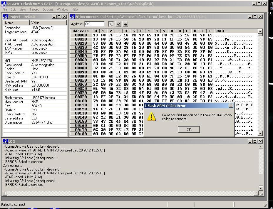

nemoi Опубликовано 18 сентября, 2014 Поделиться Опубликовано 18 сентября, 2014 (изменено) при попытке прошить через jlink при установление коннекта получаю такую ошибку есть опыт и решение ? Изменено 18 сентября, 2014 пользователем nemoi Ссылка на комментарий Поделиться на другие сайты Поделиться
Loki_7 Опубликовано 18 сентября, 2014 Поделиться Опубликовано 18 сентября, 2014 питание на оба устройства подавал Ссылка на комментарий Поделиться на другие сайты Поделиться
nemoi Опубликовано 18 сентября, 2014 Поделиться Опубликовано 18 сентября, 2014 (изменено) да от юсб компа флешку из кесс вынимал Изменено 18 сентября, 2014 пользователем nemoi Ссылка на комментарий Поделиться на другие сайты Поделиться
boudrouc Опубликовано 18 сентября, 2014 Поделиться Опубликовано 18 сентября, 2014 Было, подобное, из-за плохого контакта коннектора с платой. Проверьте пайку. Ссылка на комментарий Поделиться на другие сайты Поделиться
