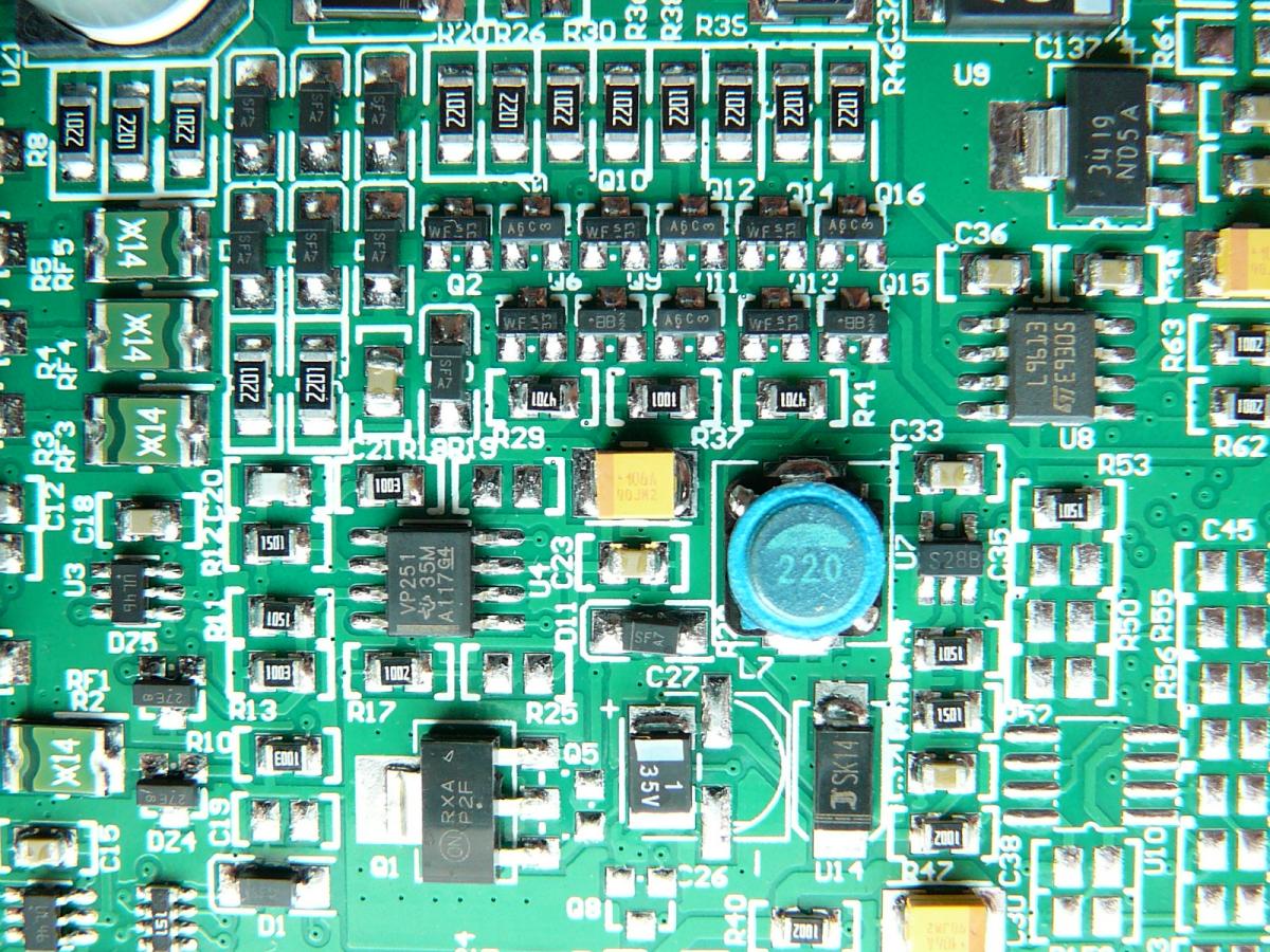

OalikO Опубликовано 22 сентября, 2014 Поделиться Опубликовано 22 сентября, 2014 Итак, KessV2 china V1.89 FW version 3.099 стали ширпотребом, поэтому считаю можно уточнить некоторые моменты. 1) Фото платы и кабелей клона из самой первой партии, работает как автомат, перешил несчитанное количество блоков. К сожалению элементы затёрты: https://yadi.sk/d/YoiSunfjbc8h8 2) Две разных версии китайского прибора с полурабочей к-линией для того чтобы можно было подсмотреть элементы, плату: https://yadi.sk/d/hVoRjseQatPE7 и https://yadi.sk/d/U-7DxaP_bc8jr 3) Интересующий всех вопрос по к-линии. STAS58 был абсолютно прав, за что ему огромный респект. Точно начертил, точно объяснил и дал маркировку необходимых транзисторов. В подтверждение фото оригинала: Прошу не докучать меня вопросами, будете посланы на просмотр темы, фоток и даташитов. Кто брал KessV2 у меня и сомневается в работоспособности k-line - заказал транзисторы, смогу отправить вам, если не найдёте у себя. Перемычка по совету STAS58 - хорошее временное решение. 4) Чуть не забыл про вопросы с версиями и прошивками. У китайцев НЕ НАБЛЮДАЕТСЯ никаких прошивок, то есть по сути всё стало на версии 1.89 и точка, никто помогать обновлять эти клоны не будет. Оригинал обновился до версии 2.08 (пока не знаю новая прошивка или нет), говорят требует подключение к серверу для некоторых операций. То есть накроются и евроклоны, которые как-то работали до 2.07. Надеюсь это сообщение поможет развеять розовые мечты снять вопросы по железу и софту наших клонов. Ссылка на комментарий Поделиться на другие сайты Поделиться
v0d0ley Опубликовано 23 сентября, 2014 Поделиться Опубликовано 23 сентября, 2014 Итак, KessV2 china V1.89 FW version 3.099 стали ширпотребом, поэтому считаю можно уточнить некоторые моменты. 1) Фото платы и кабелей клона из самой первой партии, работает как автомат, перешил несчитанное количество блоков. К сожалению элементы затёрты: https://yadi.sk/d/YoiSunfjbc8h8 2) Две разных версии китайского прибора с полурабочей к-линией для того чтобы можно было подсмотреть элементы, плату: https://yadi.sk/d/hVoRjseQatPE7 и https://yadi.sk/d/U-7DxaP_bc8jr 3) Интересующий всех вопрос по к-линии. STAS58 был абсолютно прав, за что ему огромный респект. Точно начертил, точно объяснил и дал маркировку необходимых транзисторов. В подтверждение фото оригинала: Прошу не докучать меня вопросами, будете посланы на просмотр темы, фоток и даташитов. Кто брал KessV2 у меня и сомневается в работоспособности k-line - заказал транзисторы, смогу отправить вам, если не найдёте у себя. Перемычка по совету STAS58 - хорошее временное решение. 4) Чуть не забыл про вопросы с версиями и прошивками. У китайцев НЕ НАБЛЮДАЕТСЯ никаких прошивок, то есть по сути всё стало на версии 1.89 и точка, никто помогать обновлять эти клоны не будет. Оригинал обновился до версии 2.08 (пока не знаю новая прошивка или нет), говорят требует подключение к серверу для некоторых операций. То есть накроются и евроклоны, которые как-то работали до 2.07. Надеюсь это сообщение поможет развеять розовые мечты снять вопросы по железу и софту наших клонов. Олег, хороший пост сделал. Только не понятно. На первой партии же написал элементы затерты. Или ты там уже проц поменял? Ссылка на комментарий Поделиться на другие сайты Поделиться
OalikO Опубликовано 23 сентября, 2014 Поделиться Опубликовано 23 сентября, 2014 Да, там видно что проц менянный, на кривизну прошу внимания не обращать. А другие элементы не смутили? Даже если китайцы оставили бы проц, транзисторы всё равно потёрты. Ссылка на комментарий Поделиться на другие сайты Поделиться
v0d0ley Опубликовано 23 сентября, 2014 Поделиться Опубликовано 23 сентября, 2014 (изменено) Сильно не вглядывался. Но хочу сказать, что после этого случия буду все инструменты прогревать. Свиду даже под лупой ниче на заметил. а прогрел под хорошим флюсом и все норм) Изменено 23 сентября, 2014 пользователем v0d0ley Ссылка на комментарий Поделиться на другие сайты Поделиться
oleg358 Опубликовано 23 сентября, 2014 Поделиться Опубликовано 23 сентября, 2014 Сильно не вглядывался. Но хочу сказать, что после этого случия буду все инструменты прогревать. Свиду даже под лупой ниче на заметил. а прогрел под хорошим флюсом и все норм) Все, что приходит из китая (оборудование) первым делом, не включая, пропаиваю и мою от их "хорошего" флюса. Пока все работает.Тьфу тьфу! Ссылка на комментарий Поделиться на другие сайты Поделиться
Rins Опубликовано 23 сентября, 2014 Поделиться Опубликовано 23 сентября, 2014 вот мои фотки. к-лайн работает. (осцилки выкладывал чуть раньше) бут трикор работает. правда шаманил с софтом и картой памяти. https://yadi.sk/d/B-PS7s4dbd7P4 Ссылка на комментарий Поделиться на другие сайты Поделиться
