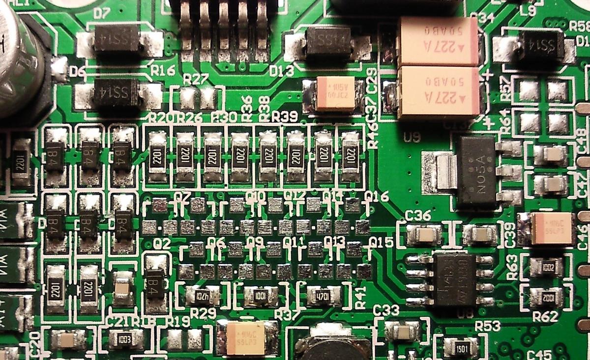

Shep Опубликовано 26 сентября, 2014 Поделиться Опубликовано 26 сентября, 2014 для анализа K-L-line... зафоткал не поленился Ссылка на комментарий Поделиться на другие сайты Поделиться
v0d0ley Опубликовано 26 сентября, 2014 Поделиться Опубликовано 26 сентября, 2014 В 26.08.2014 в 06:00, STAS58 сказал: Мне приходит много сообщений по поводу переделки адаптера, вот схема выходной части К линии L линии и синего провода. кругом обведены транзисторы которые я установил вместо стоявших ранее это цифровые транзисторы с внутренними сопротивлениями корркции Я ставил BCR198 Марка не критична, лишь бы подходили по проводимости и по резисторам, резисторы в пределах 4-20 килом, в крайнем случае можно поставить обычные КТ 361 с резисторами смотрите даташит на BCR198 Транзисторы стоявшие до этого нарисованы рядом у меня стояли 6DW. Из схемы видно что транзисторы которые ставят китайцы не соответствуют по проводимости тем которые должны стоять. К сожалению я на работе не смог пережать рисунок вJ PEG, только в GIF За работу К линии отвечают три транзистора, фото переделанной платы я выложу пожже. В 26.08.2014 в 12:09, STAS58 сказал: На работе флто сжать нечем поэтому воспользовался другим фото. В маленьких квадратиках транзисторы требующие замены в большом квадратике транзистор и подтягивающие резисторы отвечающие за работу К линии. Таких блоков на плате 3 поэтому менять нужно 3 транзистора. Ставить не обязательно транзисторы серии BCR просто они у меня были, можно поставить более распространенные транзисторы например серии DTA 114 или 144, учитесь пользоватся даташитами. Внизу обведет транзистор который управяет питанием синего провода, его я заменил тоже см рисунок который я выложил ранее. Для тех кому лень заниматся переделкой поставте перемычку между контактами транзистора Q7 нарисовано белой линией, но не вздумайте тыкать kess в 24 вольта Еще один уточняющий вопрос) Если мне с этих двух постов мудрейшего Стаса все понятно, то это все что нужно сделать? Ссылка на комментарий Поделиться на другие сайты Поделиться

STAS58 Опубликовано 29 сентября, 2014 Поделиться Опубликовано 29 сентября, 2014 Вот на этом фото правильно указаны все транзисторы которые отвечают за правильное формирование формы сигнала шины обмена данными К линия L линия кстати она выходит на разьем OBD и И Boot Mode или синий провод. Если у вас стоят транзисторы других марок, это совсем не значит что ваш KeSS нужно сразу бомбить, менять транзисторы следует только в том случае если установленные транзисторы не соответствуют нужной полярности или стоит простой вместо цифрового. Марки транзисторов большой роли не играют, как правило у разных производителей может быть своя маркировка В основном сверяйте с все с даташитами. Некоторые подсказки вместо транзисторов A6C можно устанавливать цифровые транзисторы 6В, DTA c цифрами 114е,124е,144Е. В место транзисторов WFs подойдут цифровые транзисторы DTC с цифрами 114е,124е,144Е транзисторы 6DW можно заменить любыми транзисторами структуры NPN Жирным выделена маркировка которая будет читатся на корпусе, по ней найдете и даташит. Всем больше работы....И чтоб количиство прочитанных блоков всегда соответствовало количеству записанных.... Ссылка на комментарий Поделиться на другие сайты Поделиться
