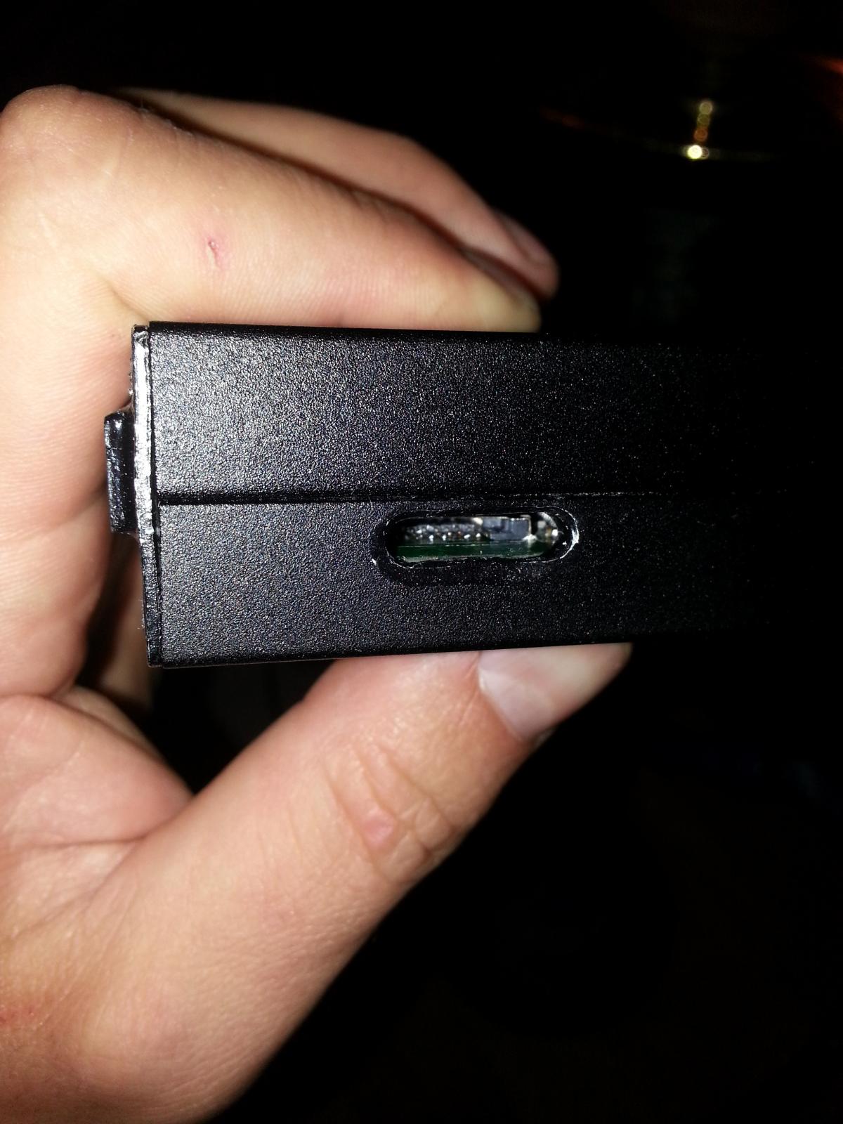

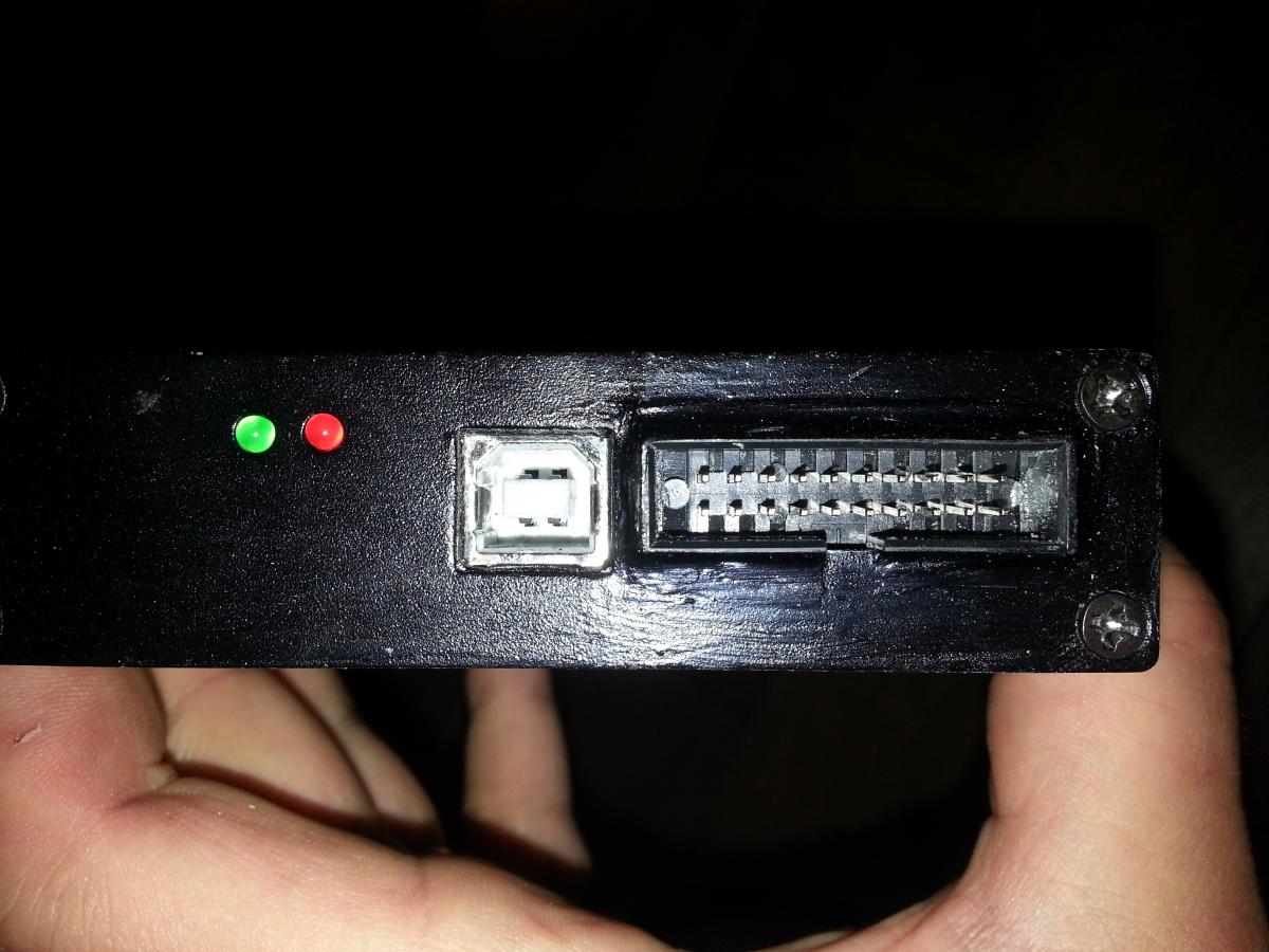

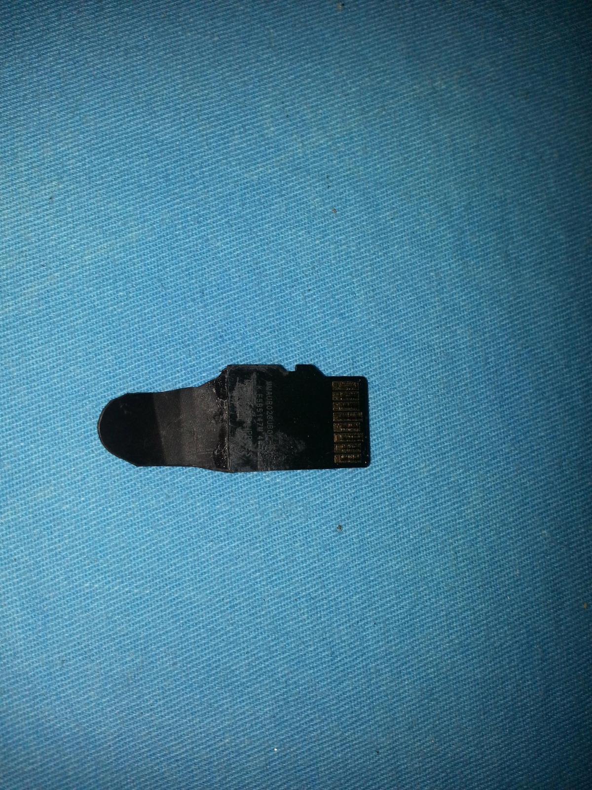

turbo870 Опубликовано 16 октября, 2014 Поделиться Опубликовано 16 октября, 2014 вот решил сделать кесс удобный для перепрошивки и всего прочьего, чтоб не разбирать его. 1) отпаял родной фиксатор флешки, и запаял на его место фиксатор который нажимать нужно 2) вывел штекер под J-link в корпус проверил все работает и шьется Ссылка на комментарий Поделиться на другие сайты Поделиться
Conon91 Опубликовано 16 октября, 2014 Поделиться Опубликовано 16 октября, 2014 вот решил сделать кесс удобный для перепрошивки и всего прочьего, чтоб не разбирать его. 1) отпаял родной фиксатор флешки, и запаял на его место фиксатор который нажимать нужно 2) вывел штекер под J-link в корпус проверил все работает и шьется +++но, неужели вы так часто это прошиваете??)))))))))))) Ссылка на комментарий Поделиться на другие сайты Поделиться
turbo870 Опубликовано 16 октября, 2014 Поделиться Опубликовано 16 октября, 2014 нет просто чтоб не морочиться с пайкой шил всего 1 раз, ну и сча проверил, выходит что 2)) Ссылка на комментарий Поделиться на другие сайты Поделиться
