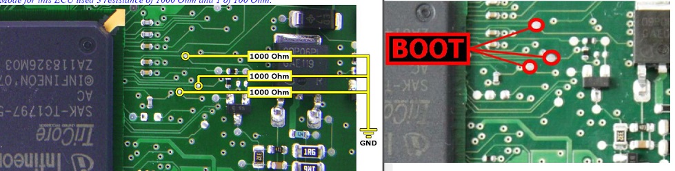

Rins Опубликовано 20 октября, 2014 Поделиться Опубликовано 20 октября, 2014 что то не пойму по подключению. к трикор. возьмём любой блок где больше одного бут пина. в других загрузчиках. как правило. на каждый пин свой резистор. тут вот так http это что получается две точки вместе и на бут провод? или на каждую точку посадить резистор? также и с cnf1 (бывают неск. точек подкл.)? Ссылка на комментарий Поделиться на другие сайты Поделиться

Rins Опубликовано 21 октября, 2014 Поделиться Опубликовано 21 октября, 2014 (изменено) Какое авто?Судя по цветам это + чтобы разговор был более предметный. вот картинка. к примеру эбу sid 807. слева галето, справа кесс. всегда вроде как считалось. для многих загрузчиков. нужно каждый бут пин через свой резистор. на массу. кесс(ктаг) посеяли некоторые сомнения. ЗЫ плюс у кесса(ктаг) это CNF1 Изменено 21 октября, 2014 пользователем Rins Ссылка на комментарий Поделиться на другие сайты Поделиться

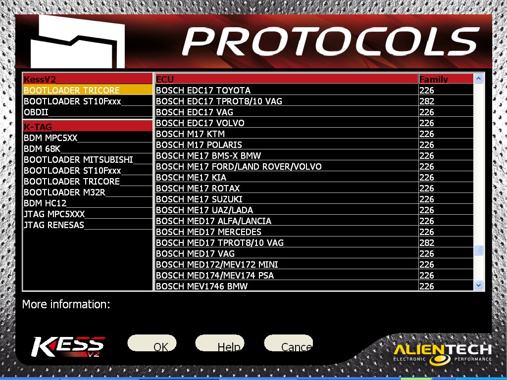

Geka-74 Опубликовано 22 октября, 2014 Поделиться Опубликовано 22 октября, 2014 С последней версии прошивки итальянцы прекратили поддержку трикоров в кессе, только Ктаг эти данные от пользователей официального кесса. врут они вру и я. Я понял так, у кого в оригинале к-т Кесс+К-таг, у тех из кесса исчезли бут трикоры, а вот в моем кесс все бут трикоры на месте, версия последняя. Ссылка на комментарий Поделиться на другие сайты Поделиться
STAS58 Опубликовано 22 октября, 2014 Поделиться Опубликовано 22 октября, 2014 (изменено) Я понял так, у кого в оригинале к-т Кесс+К-таг, у тех из кесса исчезли бут трикоры, а вот в моем кесс все бут трикоры на месте, версия последняя. Это надо понимать что дальнейшей поддержки этих блоков В Кессе больше не будет.... По простому новые протоколы по трикорам будут поддерживатся только КТагом Изменено 22 октября, 2014 пользователем STAS58 Ссылка на комментарий Поделиться на другие сайты Поделиться
