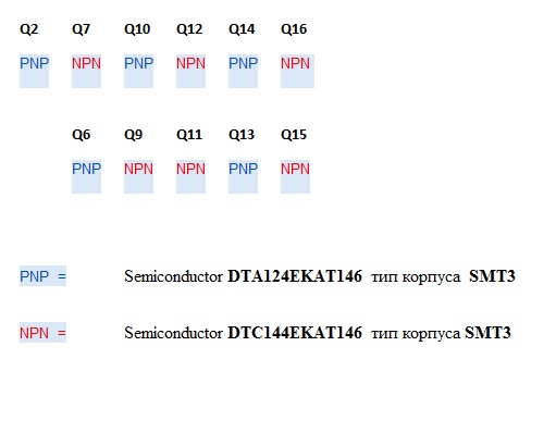

ural Опубликовано 26 октября, 2014 Поделиться Опубликовано 26 октября, 2014 (изменено) Здравствуйте После многократного прочтения темы про Kess v2 China и его доработки. Решил собрать свои мысли в один файл. Если есть ошибки то прошу сообщить. Изменено 26 октября, 2014 пользователем ural Ссылка на комментарий Поделиться на другие сайты Поделиться
