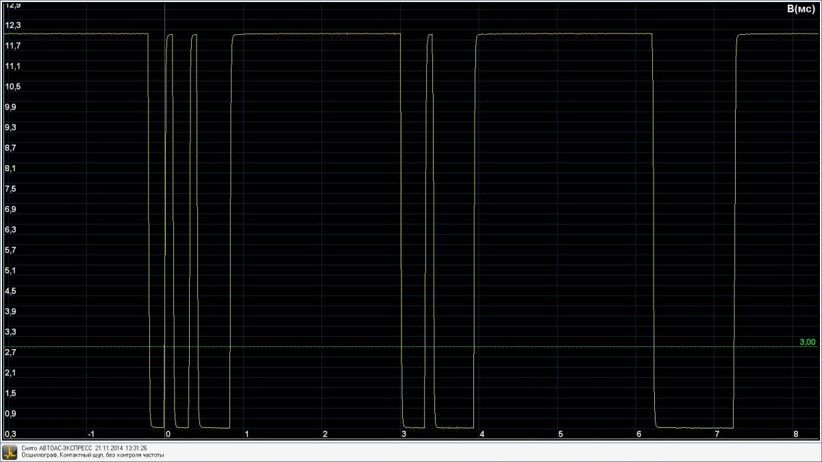

diag_rn Опубликовано 21 ноября, 2014 Поделиться Опубликовано 21 ноября, 2014 Добрый день, покажите пожалуйста осцилку к-линии, в теме не нашел. У меня не работает , подтяжку сделал пока перемычкой , импульсы есть, но кратковременные... при нажитии чтения ID . пробывал читать иденты с ST10 - не читает. живьем на авто нет возможности проверить Ссылка на комментарий Поделиться на другие сайты Поделиться

diag_rn Опубликовано 21 ноября, 2014 Поделиться Опубликовано 21 ноября, 2014 у меня такой сигнал на к линии - выбрал какую-то бмв с к-лайн и снял осцилку... что скажут спецы в этом чудо-приборе.. работает линия или нет? Ссылка на комментарий Поделиться на другие сайты Поделиться
АндрейDREDD Опубликовано 21 ноября, 2014 Поделиться Опубликовано 21 ноября, 2014 Судя по вашей осциллограмме,из прибора исходят данные,но лучше всего о работоспособности скажет подключение к эбу с попыткой идентификация,чтения,сохранения,анализа на корректное чтение файла и записи его обратно в блок. Ссылка на комментарий Поделиться на другие сайты Поделиться
