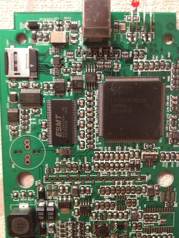

lbarakin Опубликовано 2 декабря, 2014 Поделиться Опубликовано 2 декабря, 2014 прикупил кесс. поставил 2.07 запускается.ошибок нет. но перестал работать простой к-лайник от мастеркит. переустанавливал на него драйвер.всеравно не работает.после 2-3 перезагрузок ноутбука заработал. интересует вопрос как шить дастер с валео в42. во вкладке рено дастер есть только валео в40 .протоколы я так понимаю идентичные? фото прикладываю. что скажите про качество прибора ? Ссылка на комментарий Поделиться на другие сайты Поделиться
serpes Опубликовано 2 декабря, 2014 Поделиться Опубликовано 2 декабря, 2014 Дастер китайский Кесс не сделает, только иденты сможет прочитать, проверено. Ссылка на комментарий Поделиться на другие сайты Поделиться
Alex19 Опубликовано 2 декабря, 2014 Поделиться Опубликовано 2 декабря, 2014 Сделает легко! Ссылка на комментарий Поделиться на другие сайты Поделиться
serpes Опубликовано 2 декабря, 2014 Поделиться Опубликовано 2 декабря, 2014 Мой не сделал, там К-линия, а заявлен в Кесс 1.89 CAN, потом когда перешил своего китайца под евроклон, то появилась вкладка именно по к-линии, сейчас делаю без проблем эти блоки. Как то так. Ссылка на комментарий Поделиться на другие сайты Поделиться
impuls002 Опубликовано 2 декабря, 2014 Поделиться Опубликовано 2 декабря, 2014 Мой не сделал, там К-линия, а заявлен в Кесс 1.89 CAN, потом когда перешил своего китайца под евроклон, то появилась вкладка именно по к-линии, сейчас делаю без проблем эти блоки. Как то так. У кого прошивали? Ссылка на комментарий Поделиться на другие сайты Поделиться
780 Опубликовано 2 декабря, 2014 Поделиться Опубликовано 2 декабря, 2014 Тоже интересно,если можно в личку Ссылка на комментарий Поделиться на другие сайты Поделиться
job13 Опубликовано 2 декабря, 2014 Поделиться Опубликовано 2 декабря, 2014 и мне в личку Ссылка на комментарий Поделиться на другие сайты Поделиться
