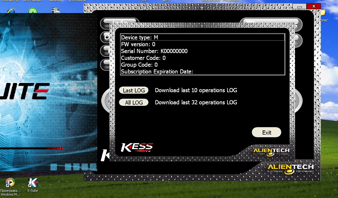

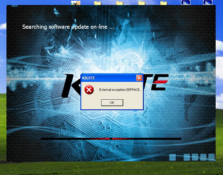

чавойто 161 Опубликовано 20 января, 2015 Поделиться Опубликовано 20 января, 2015 (изменено) Ну что ж.. вот и я стал обладателем "прекрасного" китайского говнеца. Пришёл сегодня прибор с китая. В комплекте сеггер для перепрошивки проца. Установил сначала на ноут софт (из комплекта кесса2), который интернет даже не нюхал. Установил.... и на первом же запуске прибора вылетает ошибка: "External exception EEFFACE". После нажатия "ОК" прога висит в бесконечном ожидании поиска firmware... Млять, даже попробовать не успел чё за хрень пришла... Расстроен обманом желтомордых. Думаю дай гляну чё ещё за один диск в комплекте с сеггером. Вставляю диск, вижу файлы, но они не открываются, диск походу записан с ошибками!! Охота взять этот кЕтайский кесс и как швырнуть в ту сторону.. Пробежался по теме, вижу я не одинок с такой проблемой. Завтра попробую пропаять всё, если не поможет, прошить проц. Китайцам отписал.. пока молчат как партизаны. Сегодня и я столкнулся с данной проблемой. Обратился к автору поста, с вопросом решил как то на что тот отписался, что перепробовал все и вернул китаюгам Кесс2 и купил в другом месте проверенный. http://www.auto-bk.r...300#entry517593 У меня при много кратном подключении прибора все как описанно выше, Кесс2 как я понял потом пытается обновить фирмваре и не может. Но один раз даже серийник увидел, что натолкнуло на одну мыслю. Вообщем вопрос решился за две минуты. Тупо взял шнурок юсб от прогера(проверенный) и сразу все обновилось и определилось и заработало. Мож кому и пригодится. Изменено 20 января, 2015 пользователем чавойто 161 Ссылка на комментарий Поделиться на другие сайты Поделиться
SJocker Опубликовано 20 января, 2015 Поделиться Опубликовано 20 января, 2015 У меня с кессом на WinXP така же фигня, на Win7 все нормально. Ссылка на комментарий Поделиться на другие сайты Поделиться
чавойто 161 Опубликовано 20 января, 2015 Поделиться Опубликовано 20 января, 2015 (изменено) Дык ос(ХР) один и тот же. Вопрос шнурком решился. Изменено 20 января, 2015 пользователем чавойто 161 Ссылка на комментарий Поделиться на другие сайты Поделиться
