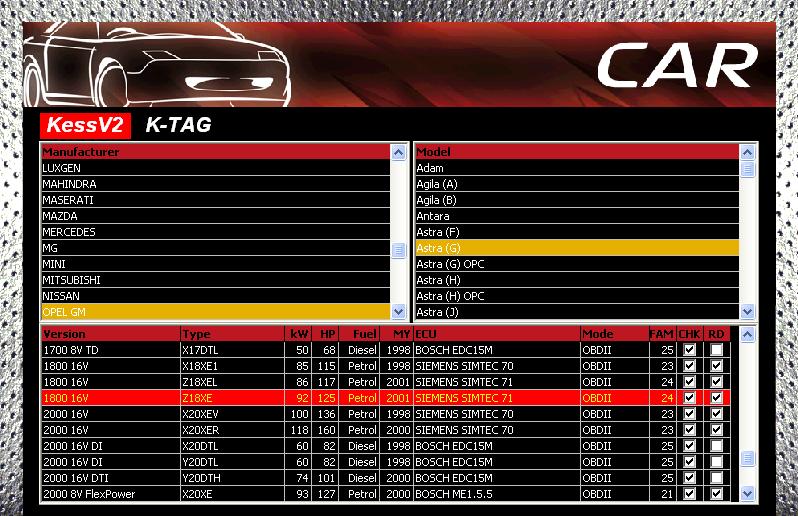

lbarakin Опубликовано 23 января, 2015 Поделиться Опубликовано 23 января, 2015 В 20.01.2015 в 06:02, nike-1 сказал: Вы знаете,у меня у самого OPEL VECTRA C именно с таким блоком,пробовал даже оригинальным KESS,вкладкой симтек71 даже не читает,как вы смогли зашить? вот этой вкладкой шил. Ссылка на комментарий Поделиться на другие сайты Поделиться
nike-1 Опубликовано 23 января, 2015 Поделиться Опубликовано 23 января, 2015 (изменено) В 23.01.2015 в 17:42, lbarakin сказал: вот этой вкладкой шил. Интересно,надо попробовать,я -то выбирал VECTRA C.Завтра попробую.Кстати,а какой авто шили?может там K-line,на моей-то CAN. Изменено 23 января, 2015 пользователем nike-1 Ссылка на комментарий Поделиться на другие сайты Поделиться
