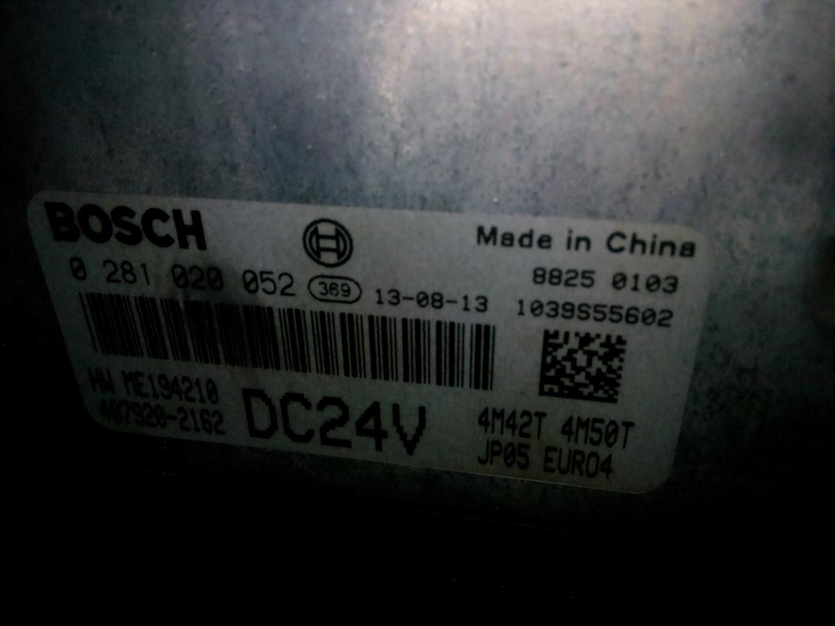

JoniPavlovich Опубликовано 27 января, 2015 Поделиться Опубликовано 27 января, 2015 Доброго всем дня. вопрос может немного не в тему но всё же задам! Скажите а этот kess V 2 Возьмет вот этот блок?? Может кто знает, может кто пробовал! Или может кто знает каким прибором их 100% можно прошить. Заранее всем спасибо за любую информацию. Авто Mitsubishi Fuso Canter 2013 г.в. Ссылка на комментарий Поделиться на другие сайты Поделиться

maksi-stas Опубликовано 27 января, 2015 Поделиться Опубликовано 27 января, 2015 Доброго всем дня. вопрос может немного не в тему но всё же задам! Скажите а этот kess V 2 Возьмет вот этот блок?? Может кто знает, может кто пробовал! Или может кто знает каким прибором их 100% можно прошить. Заранее всем спасибо за любую информацию. Авто Mitsubishi Fuso Canter 2013 г.в. Если гугл не подвёл то это у вас EDC7C4 а авто грузовичок ! Кесс не дружит с 24в а вот катаг должен..... Ссылка на комментарий Поделиться на другие сайты Поделиться

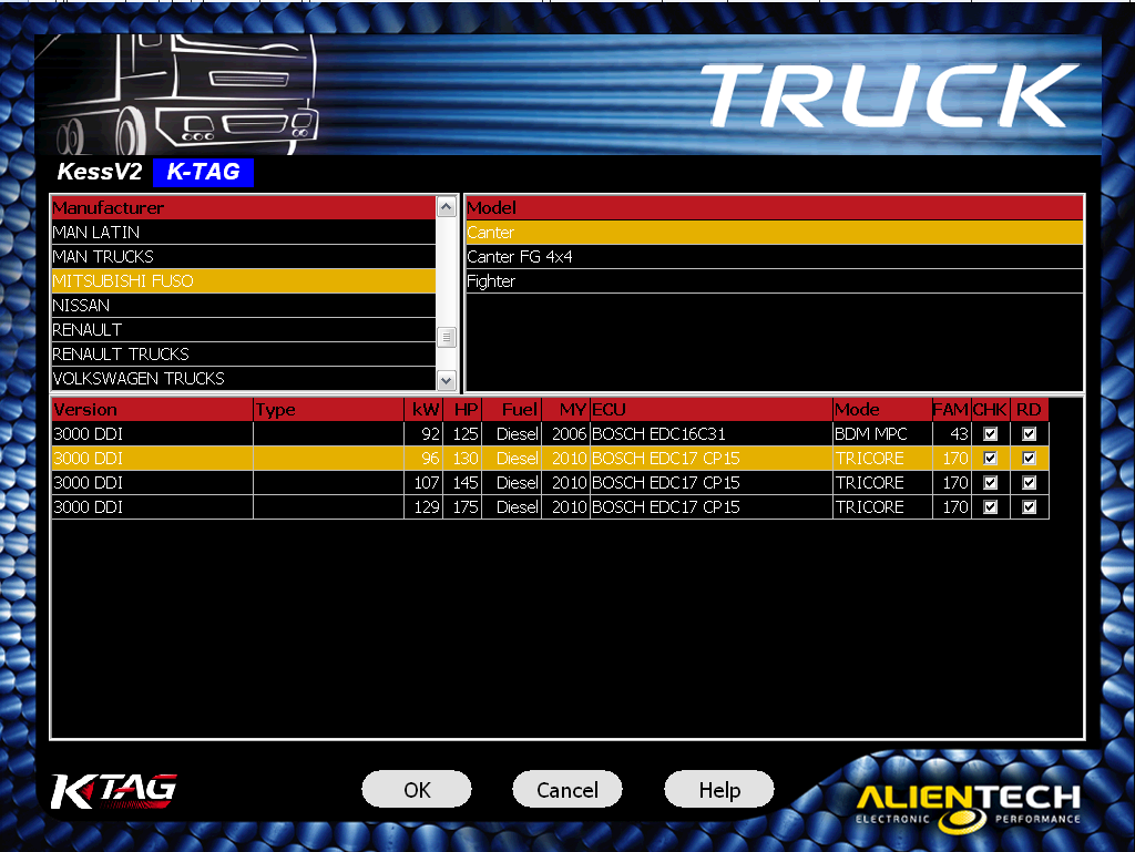

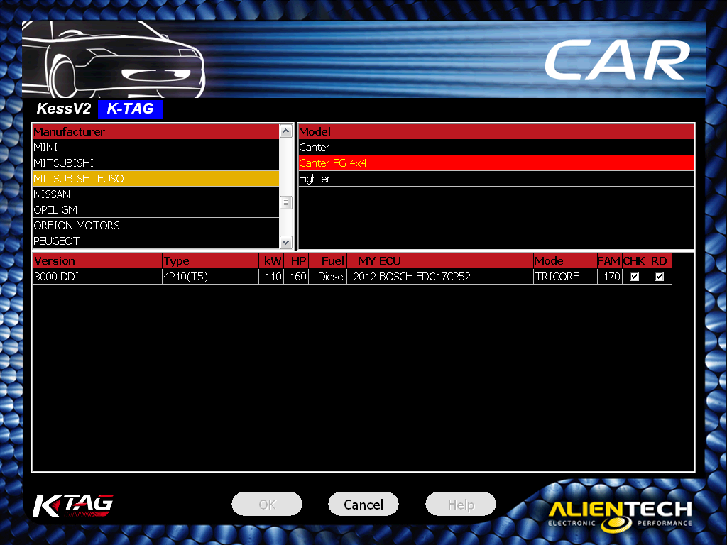

maksi-stas Опубликовано 27 января, 2015 Поделиться Опубликовано 27 января, 2015 (изменено) ещё раз скрины по митсубиши..... Доброго всем дня. вопрос может немного не в тему но всё же задам! Скажите а этот kess V 2 Возьмет вот этот блок?? Может кто знает, может кто пробовал! Или может кто знает каким прибором их 100% можно прошить. Заранее всем спасибо за любую информацию. Авто Mitsubishi Fuso Canter 2013 г.в. Как тут пишут http://www.multiflasher.com.ua/forum/viewtopic.php?f=16&t=164 bdm и голето2 в помощь .... Изменено 27 января, 2015 пользователем maksi-stas Ссылка на комментарий Поделиться на другие сайты Поделиться
JoniPavlovich Опубликовано 27 января, 2015 Поделиться Опубликовано 27 января, 2015 Если гугл не подвёл то это у вас EDC7C4 а авто грузовичок ! Кесс не дружит с 24в а вот катаг должен..... Мне бы по точнее просто нужно заказать прибор тупо для этого блока и не хотелось бы облажаться. BDM и галета2? Очень может быть но у меня по иновёдрам ничего только ВАЗ Может кто реально шил этот блок ктагом? Прошу помощи! Ссылка на комментарий Поделиться на другие сайты Поделиться

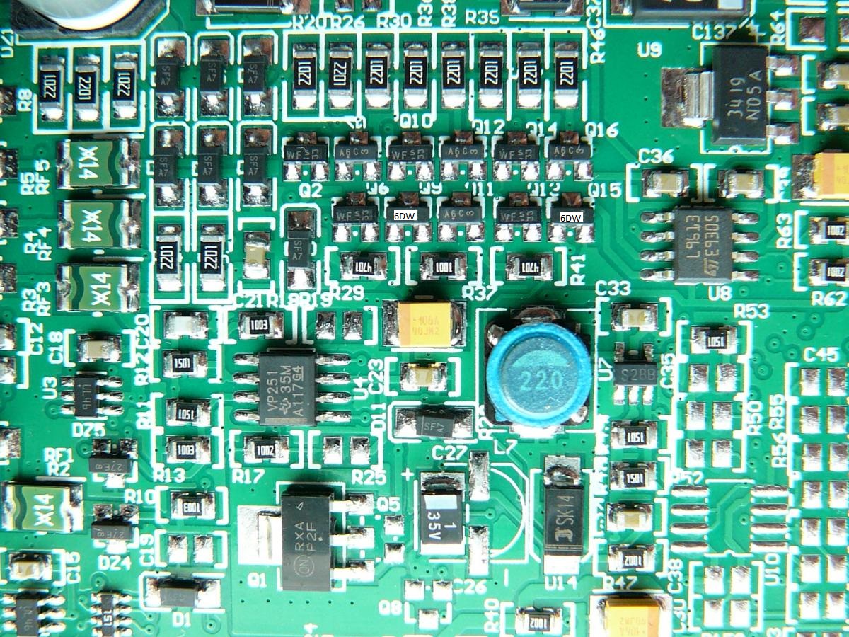

enemigo Опубликовано 28 января, 2015 Поделиться Опубликовано 28 января, 2015 у меня тоже самое. К лайн вроде работает ... tricoreboot еще не пробовал. Кто нибуть может подскажить надо здесь менять транзисторы ? Правильно ли это? Версия 2.07 China clone. K-Line вы будете работать правильно? Или ещё нужно изменить? 7002 - 2N7002 6B - ? KRC1 - ? Ссылка на комментарий Поделиться на другие сайты Поделиться

Rins Опубликовано 28 января, 2015 Поделиться Опубликовано 28 января, 2015 (изменено) у меня тоже самое. К лайн вроде работает ... tricoreboot еще не пробовал. Кто нибуть может подскажить надо здесь менять транзисторы ? я пока оставил. по клайн работает. по кану тоже. единственное на доп проводе (бут) постоянно висит 12в. но мне это не актуально. бут трикор тоже работает. Изменено 28 января, 2015 пользователем Rins Ссылка на комментарий Поделиться на другие сайты Поделиться

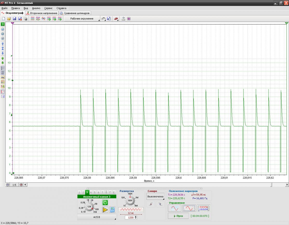

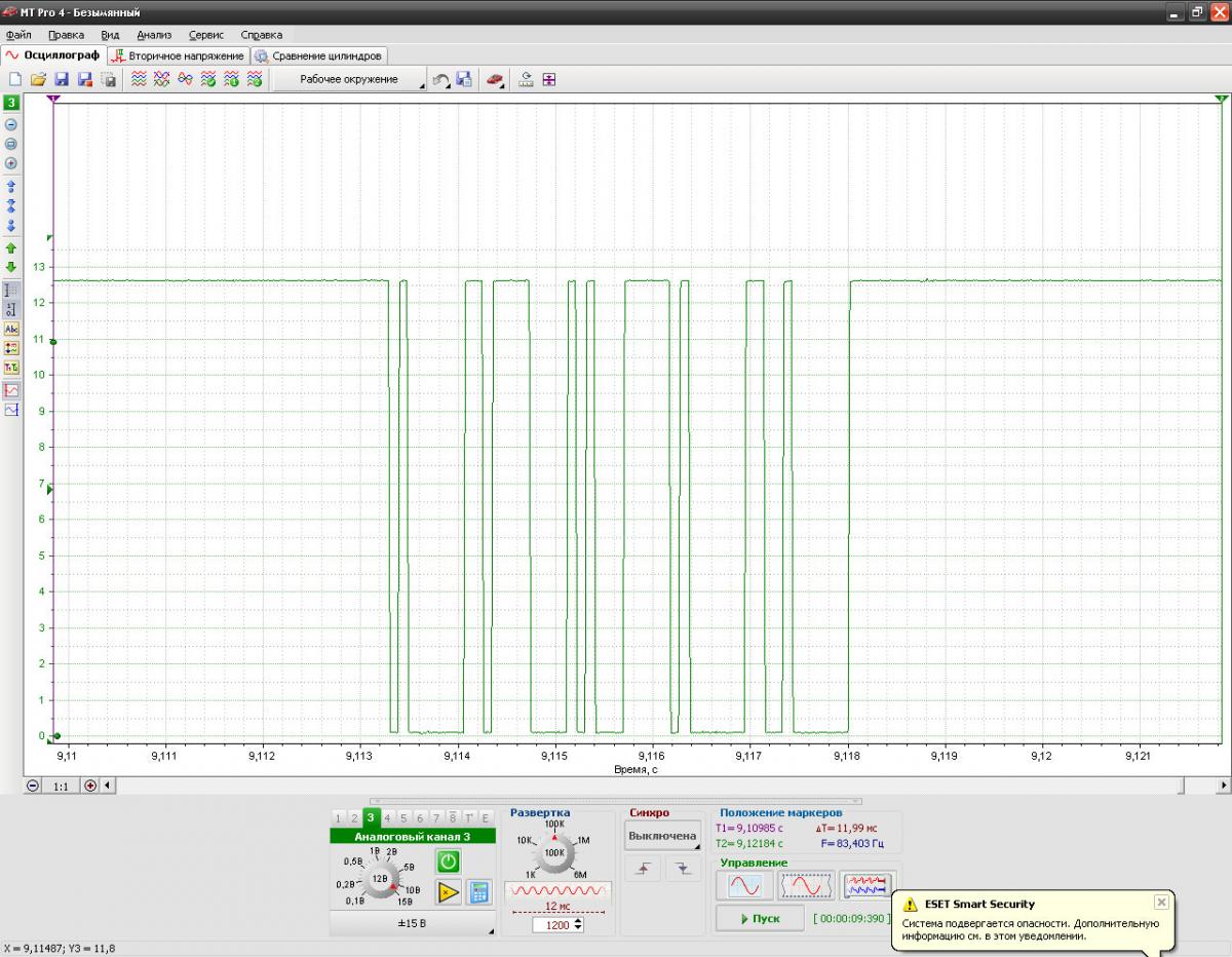

maksi-stas Опубликовано 29 января, 2015 Поделиться Опубликовано 29 января, 2015 Может кто ни будь выложить осциллограмму нормального , рабочего сигнала К-линии???? Вот мой,как я понял надо заниматься с транзисторами.....? Ссылка на комментарий Поделиться на другие сайты Поделиться
maksi-stas Опубликовано 29 января, 2015 Поделиться Опубликовано 29 января, 2015 На первой картинке кесс на второй адаптер на фтди. Ссылка на комментарий Поделиться на другие сайты Поделиться
IZGOY Опубликовано 29 января, 2015 Поделиться Опубликовано 29 января, 2015 Вот на этом фото правильно указаны все транзисторы которые отвечают за правильное формирование формы сигнала шины обмена данными К линия L линия кстати она выходит на разьем OBD и И Boot Mode или синий провод. Если у вас стоят транзисторы других марок, это совсем не значит что ваш KeSS нужно сразу бомбить, менять транзисторы следует только в том случае если установленные транзисторы не соответствуют нужной полярности или стоит простой вместо цифрового. Марки транзисторов большой роли не играют, как правило у разных производителей может быть своя маркировка В основном сверяйте с все с даташитами. Некоторые подсказки вместо транзисторов A6C можно устанавливать цифровые транзисторы 6В, DTA c цифрами 114е,124е,144Е. В место транзисторов WFs подойдут цифровые транзисторы DTC с цифрами 114е,124е,144Е транзисторы 6DW можно заменить любыми транзисторами структуры NPN Жирным выделена маркировка которая будет читатся на корпусе, по ней найдете и даташит. Всем больше работы....И чтоб количиство прочитанных блоков всегда соответствовало количеству записанных.... не знаю,по совету друга сделал так и не праюсь)))) kess2.rtf Ссылка на комментарий Поделиться на другие сайты Поделиться
