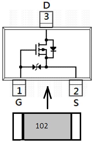

вадимк Опубликовано 2 февраля, 2015 Поделиться Опубликовано 2 февраля, 2015 Мужики!Давайте я вам по транзисторам дам пояснялку.Если у вас на плате стоят "не те транзисторы,то...Берем любой!!! P-channel SOT-23 транзистор.Проверяем соответствие ног (распиновки).В большинстве случаев она совпадет.Ставим на плату.Далее.Находим резисторы,которые поместятся на ноги транзистора(как на картинке).Ставим.Забываем и не задаем больше вопросов.ЗЫ:Резистор номиналом 1-10 кОм. Ссылка на комментарий Поделиться на другие сайты Поделиться

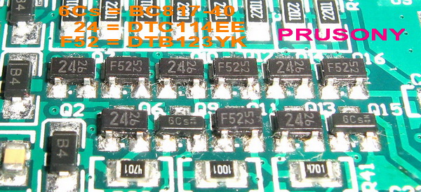

prusony Опубликовано 6 февраля, 2015 Поделиться Опубликовано 6 февраля, 2015 Вариант замены транзюков КЕССа. Всё найдено в "закромах" (это пять ящиков блоков в разборе :) убит ДЕНЬ почти :) ) , магнитолки и ЕЦУ... 6Cs = BC817-40 24 = DTC114EE F52 = DTB123YK Отдельное спасибо STAS58 за инфу! ---------------------------------------------------- Если у кого закрома отсутствуют: http://www.ebay.com/...=item5b05f10d3f http://www.ebay.com/...=item3f4128a3ce Ссылка на комментарий Поделиться на другие сайты Поделиться

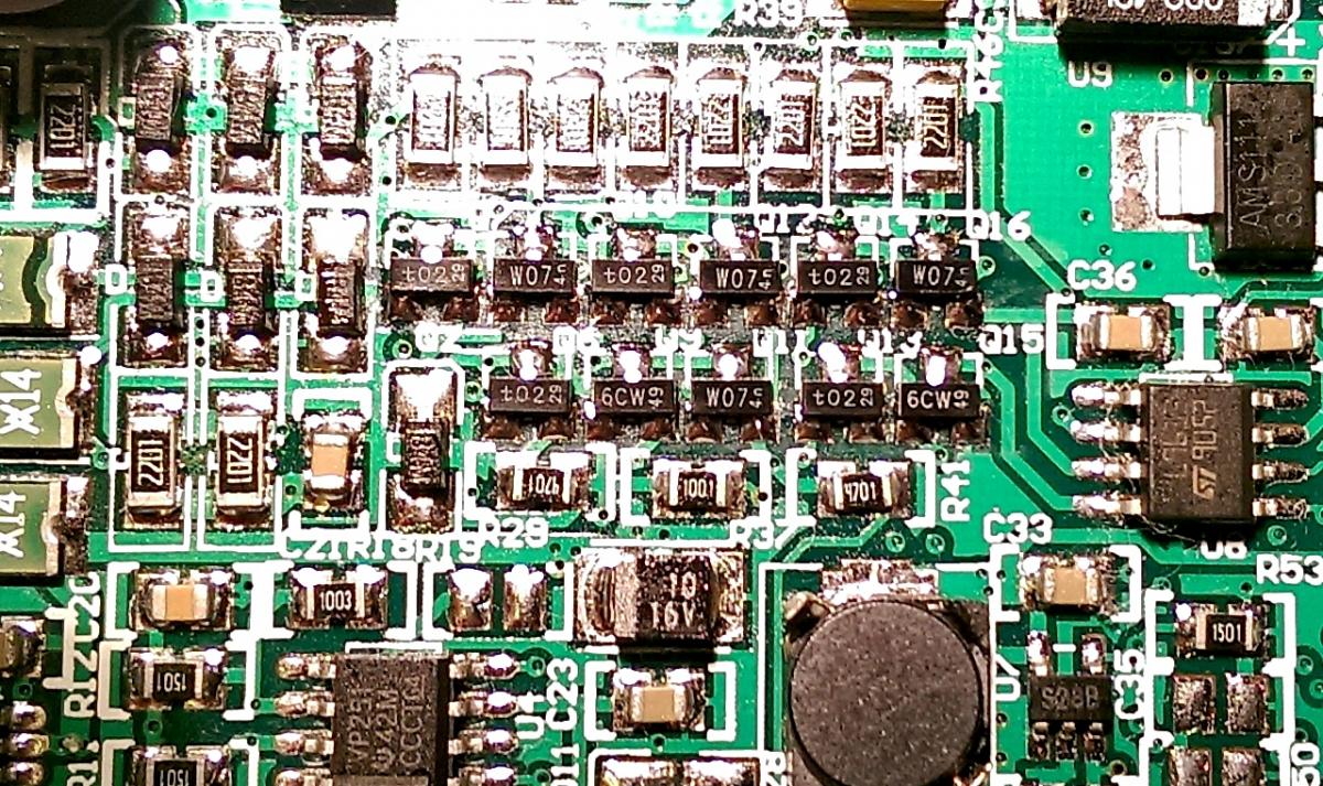

Ivan Tasev Опубликовано 6 февраля, 2015 Поделиться Опубликовано 6 февраля, 2015 Как думаете. PDTC143ET + PDTA144ET + BC817-40 хорошая комбинация ? t02 - PDTC143ET (NXP) W07 - PDTA144ET (NXP) 6CW - BC817-40 (NXP) Ссылка на комментарий Поделиться на другие сайты Поделиться
