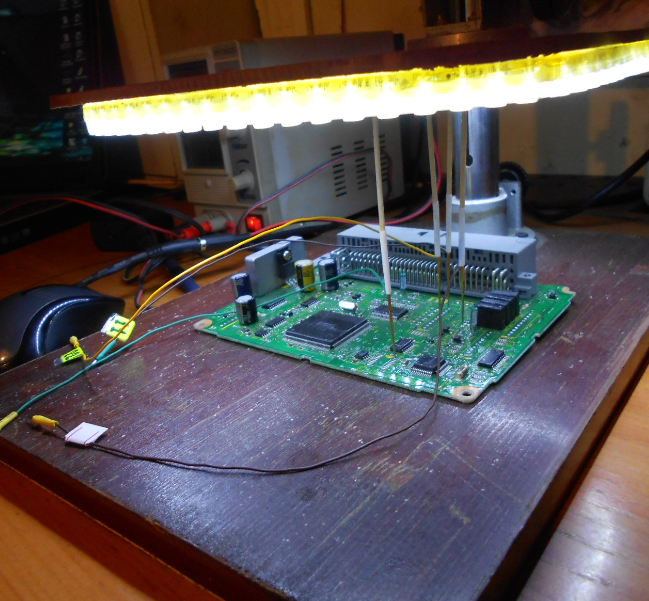

azazero Опубликовано 16 февраля, 2015 Поделиться Опубликовано 16 февраля, 2015 Возможно статикой прибил когда подпаивался, хотя осторожничал вроде. Надо будет попробовать с самого начала БДМом Галеты читать, имея полный дамп, потом с ним можно делать чего угодно. Он спокойно и по ОБД зайдет и по БДМ. При работе с ВДМ и безопаснее и удобнее пользоваться специальными адаптерами и столиком - да затраты, но без этого уже мало кто работает!!! Ссылка на комментарий Поделиться на другие сайты Поделиться
sav1969 Опубликовано 16 февраля, 2015 Поделиться Опубликовано 16 февраля, 2015 Я давно забил на столик БДМ, а соорудил себе вот такое универсальное устройство... Удобно для работы, особенно с японским автопромом... Ссылка на комментарий Поделиться на другие сайты Поделиться
