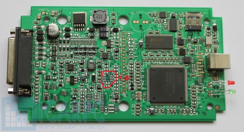

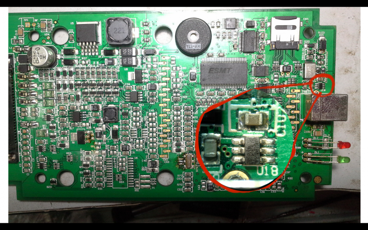

deon Опубликовано 18 февраля, 2015 Поделиться Опубликовано 18 февраля, 2015 Рядом c USB разъемом, на плате KESS, справа есть шестиногая , черная мелкая хрень типа SMD транзистора-сдуй ее и будет счастье Ссылка на комментарий Поделиться на другие сайты Поделиться

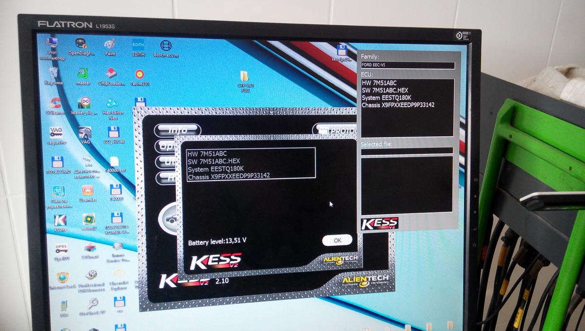

дмитрий626 Опубликовано 18 февраля, 2015 Поделиться Опубликовано 18 февраля, 2015 1.rarблок ESU-411 машина фокус 2 версия прошивки 7m51-12a650-abc через obd считывает какой-то мусор+получается не правильный размер файла. фокусы раньше делать не приходилось. в чем подвох? Ссылка на комментарий Поделиться на другие сайты Поделиться
den28 Опубликовано 18 февраля, 2015 Поделиться Опубликовано 18 февраля, 2015 В 17.02.2015 в 07:35, den28 сказал: Добрый день, помогите пожалуйста, может кто сталкивался, проблемма в следующем, кесс перестал определятся компом, пробовал манпуляции с дровами, ставил на другой комп, на чистую хр, перешивал проц (софт и з комплекта), нихера Вставляешь провод в усб горит красный диод и все, прога пишет нет девайса, в диспетчере устойств ничего нет(даже неизвестных устройств), вообще когда втыкаешь кесс в голый комп должен видется как неизвестное устройство, установку делаю как по видео инструкции, Прибор работал все ок , шил ауди 2009г 1.8тфси все норм.посл раз, после этого единственное ставил дрова на опен порт на етот комп, В 18.02.2015 в 06:19, deon сказал: Рядом c USB разъемом, на плате KESS, справа есть шестиногая , черная мелкая хрень типа SMD транзистора-сдуй ее и будет счастье Мужики всем спасибо огромное, особенно deon!,попал в точку,он меня просто спас) эта хрень Ссылка на комментарий Поделиться на другие сайты Поделиться
