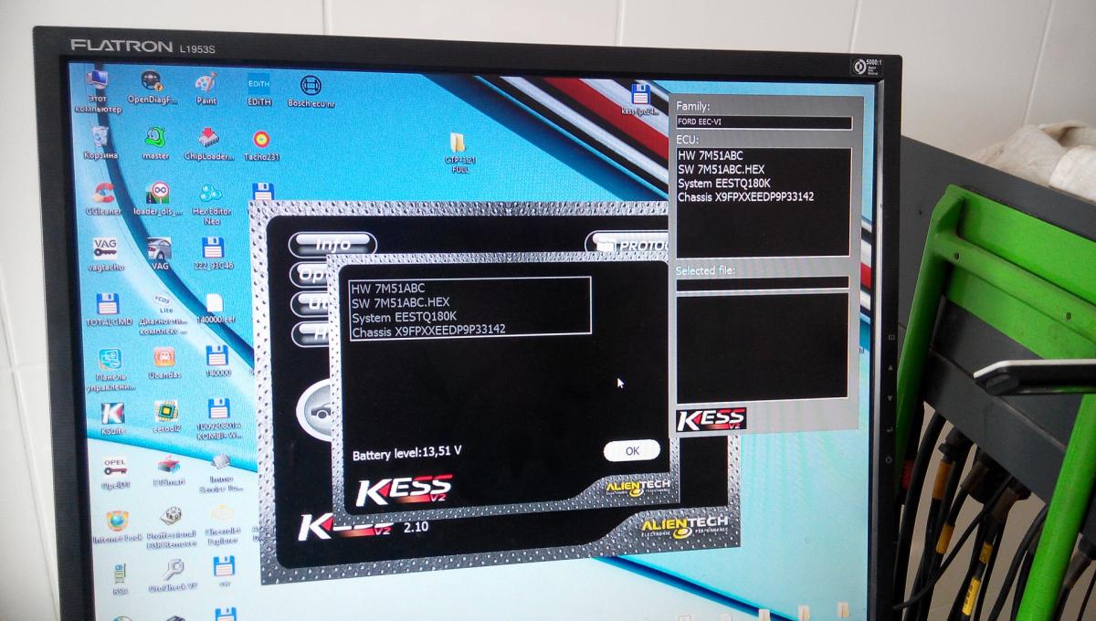

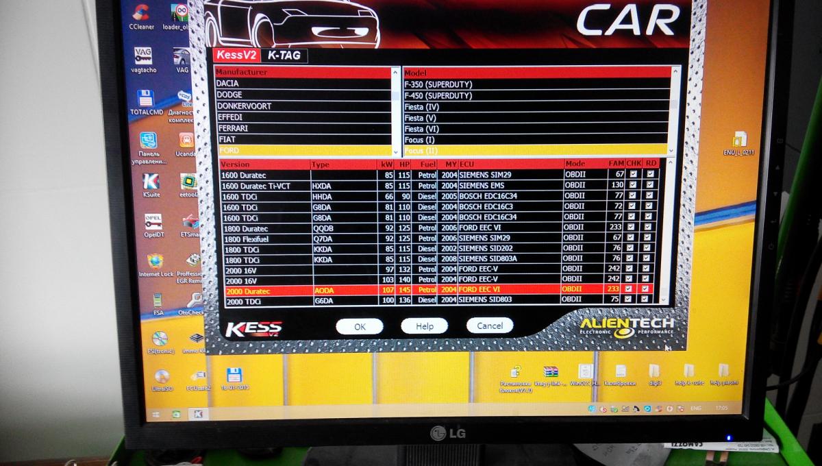

дмитрий626 Опубликовано 18 февраля, 2015 Поделиться Опубликовано 18 февраля, 2015 В 18.02.2015 в 10:22, дмитрий626 сказал: 1.rarблок ESU-411 машина фокус 2 версия прошивки 7m51-12a650-abc через obd считывает какой-то мусор+получается не правильный размер файла. фокусы раньше делать не приходилось. в чем подвох? проблема решена. прошил kess и все стало нормально. Ссылка на комментарий Поделиться на другие сайты Поделиться

дмитрий626 Опубликовано 18 февраля, 2015 Поделиться Опубликовано 18 февраля, 2015 В 18.02.2015 в 17:56, чавойто 161 сказал: всмысле прошил и все стало нормально, хоть расскажи? да, просто перешил kess прошивкой , даже sd карту не трогал. включил и все заработало. Ссылка на комментарий Поделиться на другие сайты Поделиться
чавойто 161 Опубликовано 18 февраля, 2015 Поделиться Опубликовано 18 февраля, 2015 (изменено) А сам прибор перешил, понятно. Вычитывать нормально стал, авто прошил(фокуса)? Изменено 18 февраля, 2015 пользователем чавойто 161 Ссылка на комментарий Поделиться на другие сайты Поделиться
дмитрий626 Опубликовано 18 февраля, 2015 Поделиться Опубликовано 18 февраля, 2015 читает нормально,завтра буду прошивать. Ссылка на комментарий Поделиться на другие сайты Поделиться
