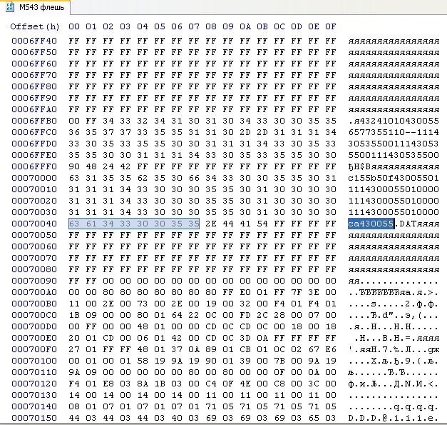

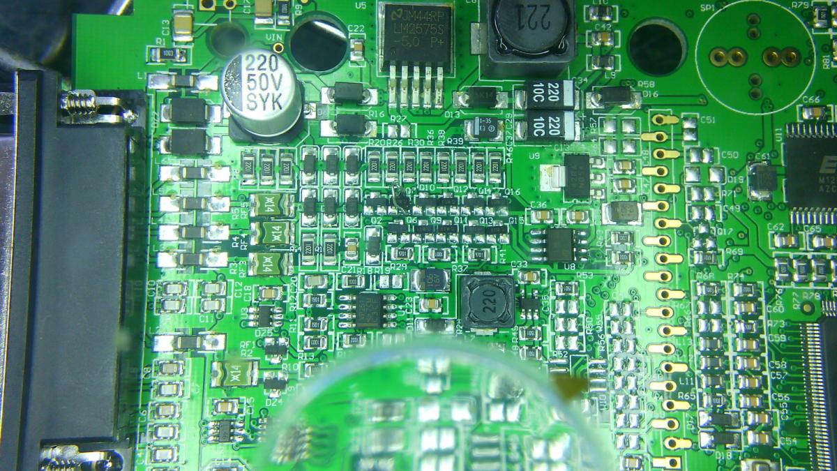

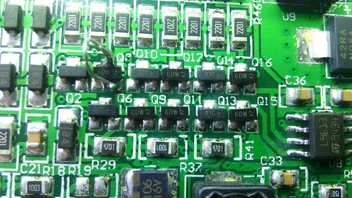

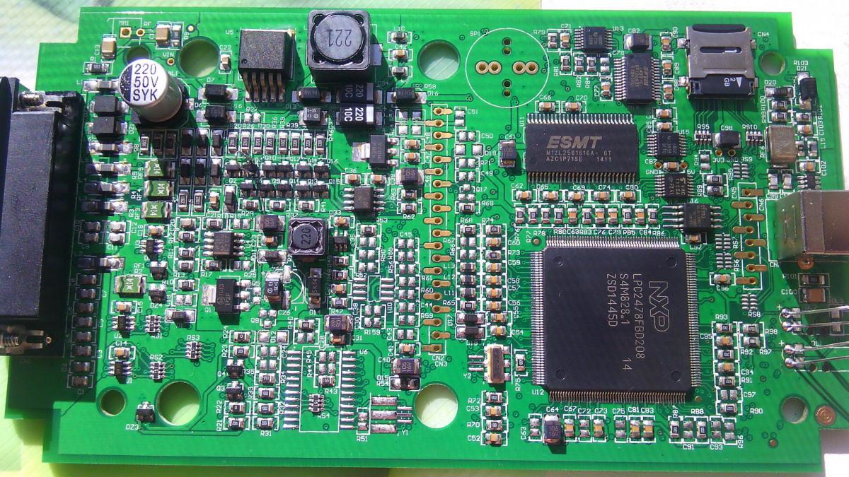

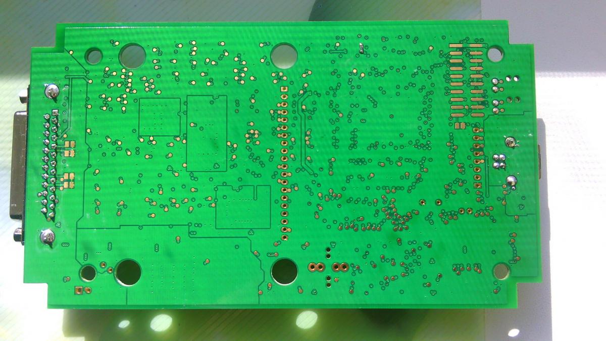

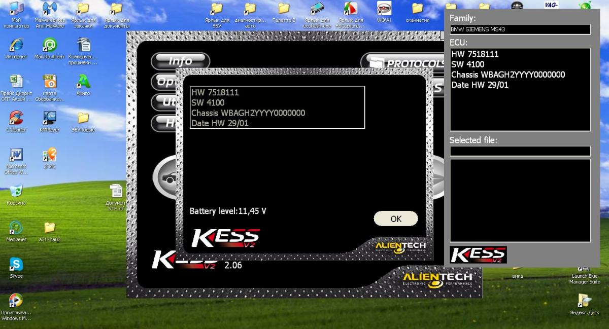

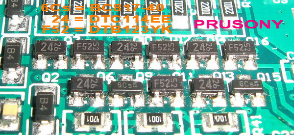

чавойто 161 Опубликовано 24 февраля, 2015 Поделиться Опубликовано 24 февраля, 2015 (изменено) Подскажите кто в аппаратке разбирается, качество клона(сильно хреновое?)? Пока кинул перемычку. Элементы какие менять желательно и сколько? Еще MS43 БМВ525i кто пробовал Кессом2? Читаются вроде калибры. Пишутся тоже тока они или надать ему полный флешь готовить? Чет еще такой софт не найду нигде, ни в серийках ни в пакетах. Евро 0 ему реально сделать(не бесплатно). Хозяин авто говорит что стоит паук без катов и без всех ДК, но как то ездит на ней, ошибки по всем четырем ДК, а ставить их совсе не хочет. MS43 флешь.rar Изменено 24 февраля, 2015 пользователем чавойто 161 Ссылка на комментарий Поделиться на другие сайты Поделиться
ice007 Опубликовано 24 февраля, 2015 Поделиться Опубликовано 24 февраля, 2015 (изменено) вот что есть, коллега писал Изменено 24 февраля, 2015 пользователем ice007 Ссылка на комментарий Поделиться на другие сайты Поделиться
Shep Опубликовано 24 февраля, 2015 Поделиться Опубликовано 24 февраля, 2015 чавойто 161, достаточно калибров. Ссылка на комментарий Поделиться на другие сайты Поделиться
чавойто 161 Опубликовано 24 февраля, 2015 Поделиться Опубликовано 24 февраля, 2015 просто Кесс2 остальное до полного размера FF-ками забил, писать начнет калибры откуда надать, получается. Спасибо. Ссылка на комментарий Поделиться на другие сайты Поделиться
