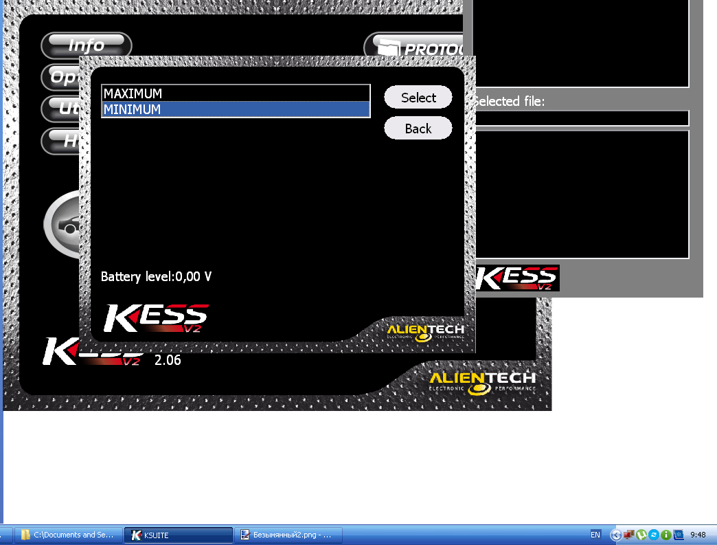

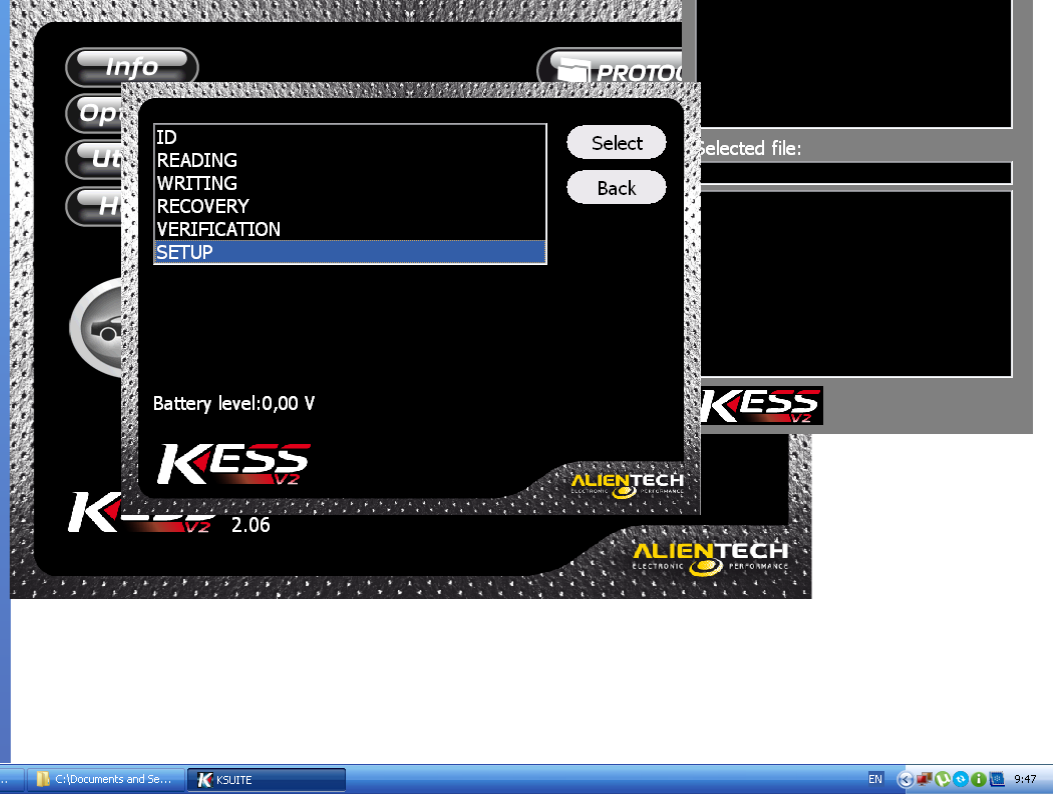

goga01130 Опубликовано 28 февраля, 2015 Поделиться Опубликовано 28 февраля, 2015 Было такое, пришлось в буте читать, писать комбиком. После доработки К-линии смог сделать через OBD Kessом. А для начала попробуйте скорость поменять в настройках на min. спасибо за ответ, только поздно увидел, все вроде в проге излазил, где там скорость то менять? Ссылка на комментарий Поделиться на другие сайты Поделиться
alexmir Опубликовано 28 февраля, 2015 Поделиться Опубликовано 28 февраля, 2015 Пошаговая инструкция в картинках. Ссылка на комментарий Поделиться на другие сайты Поделиться
