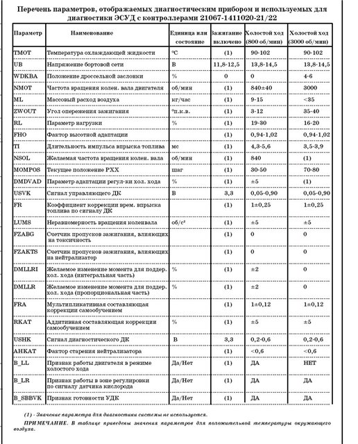

SOLID Опубликовано 11 марта, 2013 Поделиться Опубликовано 11 марта, 2013 Приехала семерка,хозяин говорит много жрет бензина по трассе около 30литров. Впрыск на холостых должен быть около 4.5 мс?....помогите...ставлю январь 7.2 впрыск становится 2.2-2.3 мс и расход в районе 8литров.что там с завода намудрили.мозги I327RC07. Вдруг у кого то было что то подобное? Прошивал блок паулюса прошкой, та же хрень льет бензин и все. Ссылка на комментарий Поделиться на другие сайты Поделиться

Yurik Опубликовано 11 марта, 2013 Поделиться Опубликовано 11 марта, 2013 А клиент на 4той 40км/ч не катает, чёйта и в правду дохрена , а чеки я вам на сколько угодно сделаю, неверь клиенту, пургу несёт, с таким расходом у неё бензин из выхлопной течь должен Параметры в помощь Ссылка на комментарий Поделиться на другие сайты Поделиться
SOLID Опубликовано 11 марта, 2013 Автор Поделиться Опубликовано 11 марта, 2013 А клиент на 4той 40км/ч не катает, чёйта и в правду дохрена , а чеки я вам на сколько угодно сделаю, неверь клиенту, пургу несёт, с таким расходом у неё бензин из выхлопной течь должен Параметры в помощь Да я сам своими глазами расход видел по трассе,сканматиком пользуюсь....врет сканматик что ли? другой раз сохраню все показания. Газ в пол на старповере 45литров по трассе на 4передаче при 100км.ч Ссылка на комментарий Поделиться на другие сайты Поделиться
