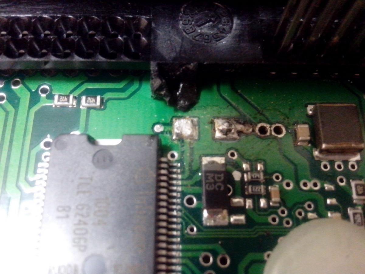

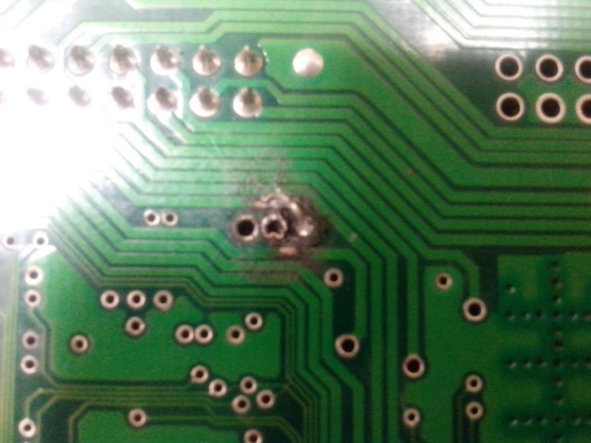

vladislav64 Опубликовано 11 февраля, 2014 Поделиться Опубликовано 11 февраля, 2014 (изменено) Доброго времени! чтоб не плодить еще одну тему отпишу здесь. Со слов потерпевшего :"Ехал, ехал и тут бац машина заглохла и все вырубилось, приборка потухла, ну т.д. и т.п. при повороте ключа зажигания раздается какой-то треск". машину он утащил в какой-то сервис и тамошнее чудо полезло в блок с паяльником. видимо пытались восстановить дорожки, потом ткнули на авто и повернув ключик зажигания получили хлопок и много дыма По факту, диода между tleшкой и главным реле нету дорога тоже повреждена.(сейчас на работе и блок подключить к диагнозе не возможности) У меня в связи с этим вопрос:"Стоит ли пытаться поднять блок и из-за чего такое может произойти(ну кроме кроме козы в проводке)?" забыл добавить: авто Калина, 8 клапанов, блок Итэлма 21114-1411020-42 Изменено 11 февраля, 2014 пользователем POTAP 123 Ссылка на комментарий Поделиться на другие сайты Поделиться
Tumaster Опубликовано 11 февраля, 2014 Поделиться Опубликовано 11 февраля, 2014 Похоже блок после тосола?? то лучше на запчасти, так как это (обезьяна с гранатой) не известно когда заглючит. Во время обгона может сыграть плохую шутку. У клиента похоже примерно так и вышло ( ехал, бах и все) Ссылка на комментарий Поделиться на другие сайты Поделиться
vladislav64 Опубликовано 11 февраля, 2014 Поделиться Опубликовано 11 февраля, 2014 В 11.02.2014 в 13:59, Tumaster сказал: Похоже блок после тосола?? то лучше на запчасти, так как это (обезьяна с гранатой) не известно когда заглючит. Во время обгона может сыграть плохую шутку. У клиента похоже примерно так и вышло ( ехал, бах и все) по словам обладателя авто, тосола не было. следов на корпусе и на прозрачной изолирующей подкладке тоже не обнаружено мною не было Ссылка на комментарий Поделиться на другие сайты Поделиться

Tumaster Опубликовано 12 февраля, 2014 Поделиться Опубликовано 12 февраля, 2014 В 11.02.2014 в 23:32, vladislav64 сказал: по словам обладателя авто, тосола не было. следов на корпусе и на прозрачной изолирующей подкладке тоже не обнаружено мною не было Тогда прокинь проводники в место сгоревших дорожек, и пистоны пропоять ( береш провод диаметром 0.4-0.5 просовываеш в пистон) и соеденяеш с дорожкой, это где нет дорожки у пистона и паяеш Ссылка на комментарий Поделиться на другие сайты Поделиться
