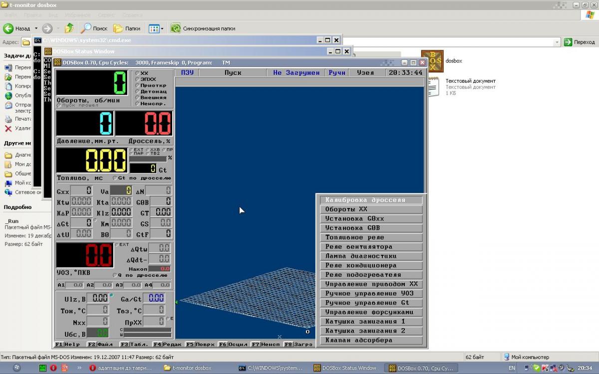

BEAR_69 Опубликовано 13 марта, 2013 Поделиться Опубликовано 13 марта, 2013 Вот пользуйся, я долгое время работаю этой прогой и очень доволен. t-monitor_dosbox.rar Ссылка на комментарий Поделиться на другие сайты Поделиться
