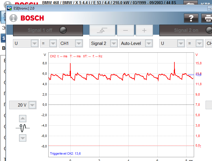

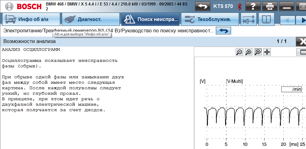

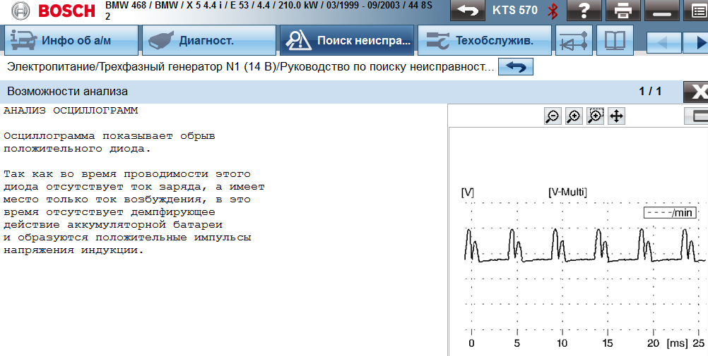

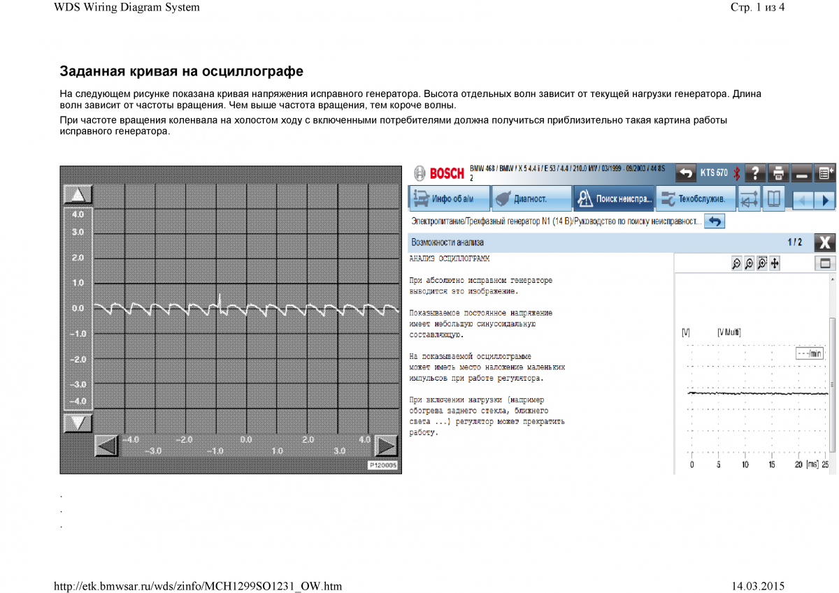

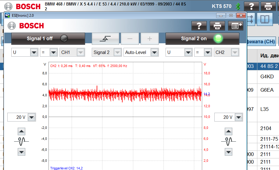

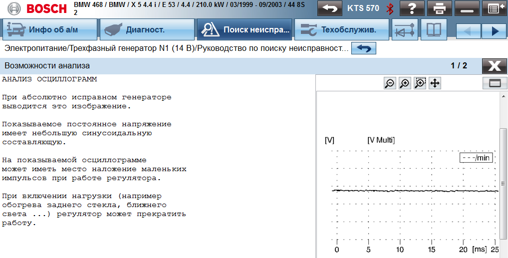

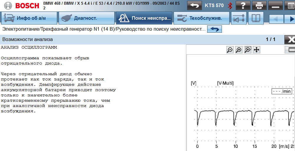

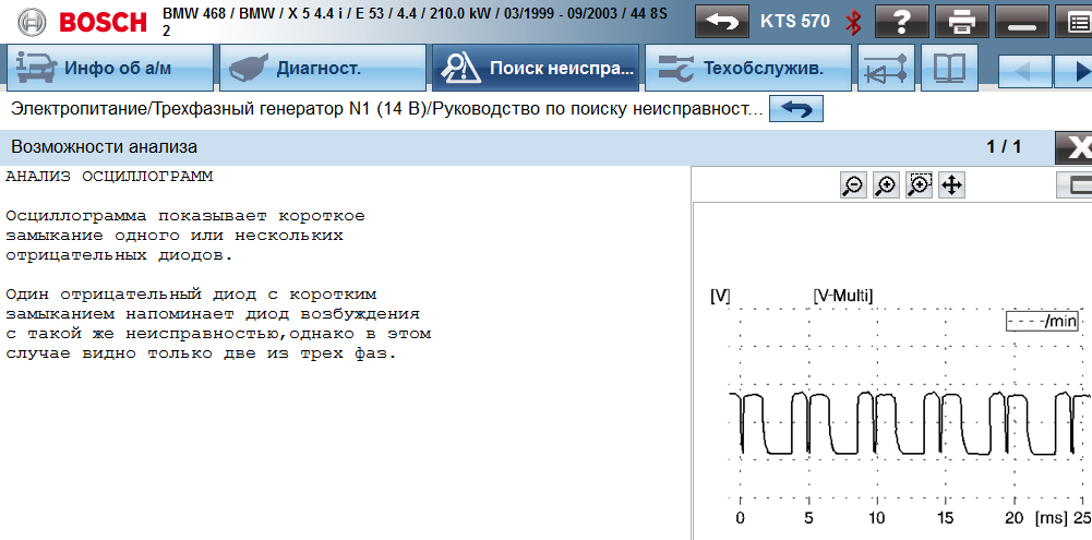

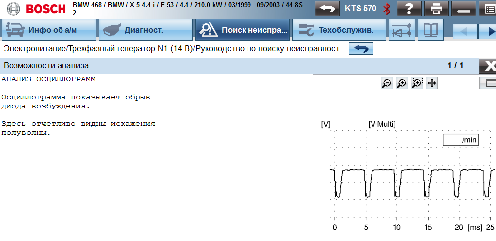

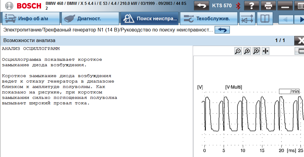

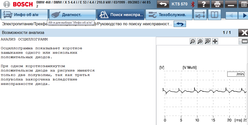

Снял осцилку.
Может кому пригодится: Исправный гена.png
