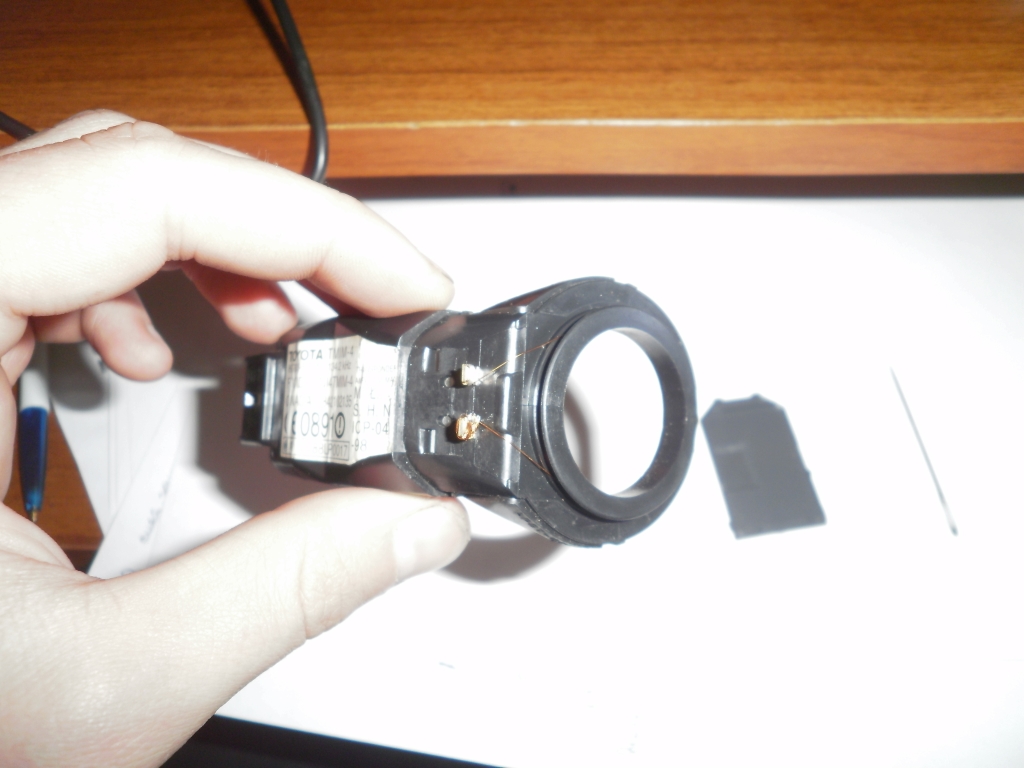

Дробыш Опубликовано 20 марта, 2013 Автор Поделиться Опубликовано 20 марта, 2013 На фото выше прибор, вот им я замерял, как и что определить на нем я не знаю. Прозвонил СНЕК от приборки до ЭБУ, прозванивается. А вот эта черная штука что на фото влияет на что-нибудь? (на ней написаны положения ключа) Из неё 2 провода торчали(самопальные) я их ликвидировал. И от группы контактов замка зажигания аникуда идет черный провод, что на фото, он для чего? Он по-моему от положения ключа в замке, он на что-то влияет? Ссылка на комментарий Поделиться на другие сайты Поделиться
Disco_Cat Опубликовано 20 марта, 2013 Поделиться Опубликовано 20 марта, 2013 черная хрень похожа на антенну иммобилайзера, или усилитель в сборе с антенной по фото неясно, видно только что с торца разъем есть. Без нее не заведется. прибор на фото выше надо музею подарить и купить за 200руб попроще и попонятней Ссылка на комментарий Поделиться на другие сайты Поделиться
o717ka Опубликовано 20 марта, 2013 Поделиться Опубликовано 20 марта, 2013 Из неё 2 провода торчали(самопальные) я их ликвидировал куда проводочки шли? скорее всего на обходчик иммо, возможно в ключе ничего нет (трансподера), сфотографируй куда провода уходят Ссылка на комментарий Поделиться на другие сайты Поделиться

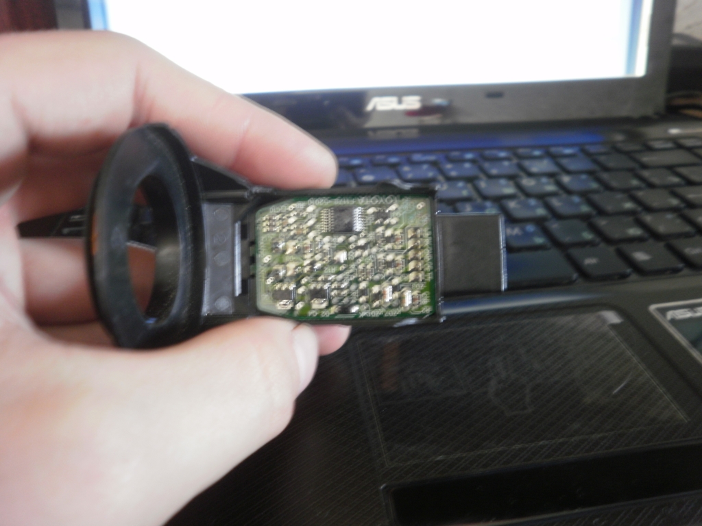

Дробыш Опубликовано 20 марта, 2013 Автор Поделиться Опубликовано 20 марта, 2013 черная хрень похожа на антенну иммобилайзера, или усилитель в сборе с антенной по фото неясно, видно только что с торца разъем есть. Без нее не заведется. прибор на фото выше надо музею подарить и купить за 200руб попроще и попонятней Вот подробнее фото. А прибор мне тесть одолжил))) Из неё 2 провода торчали(самопальные) я их ликвидировал куда проводочки шли? скорее всего на обходчик иммо, возможно в ключе ничего нет (трансподера), сфотографируй куда провода уходят Он обрезан был и просто торчал из него. А был припаян к оному из контактов Ссылка на комментарий Поделиться на другие сайты Поделиться
Disco_Cat Опубликовано 20 марта, 2013 Поделиться Опубликовано 20 марта, 2013 ок, в сборе с усилителем. на штекер должно приходить не менее 5 проводов, 2 питание 3 в мозг Если к антенне (много витков блестящей проволоки) были припаяны какие-то провода то да они шли в обходчик, надо его найти. Далее берете ваш светодиод с резистором и прикладываете к 2 выводам антенны, любой полярностью. Поворачиваете ключ. Если он долго мигает потом гаснет значит иммобилайзер в целом работает но просто не видит ключа (обходчика) Ссылка на комментарий Поделиться на другие сайты Поделиться
Дробыш Опубликовано 20 марта, 2013 Автор Поделиться Опубликовано 20 марта, 2013 ок, в сборе с усилителем. на штекер должно приходить не менее 5 проводов, 2 питание 3 в мозг Если к антенне (много витков блестящей проволоки) были припаяны какие-то провода то да они шли в обходчик, надо его найти. Далее берете ваш светодиод с резистором и прикладываете к 2 выводам антенны, любой полярностью. Поворачиваете ключ. Если он долго мигает потом гаснет значит иммобилайзер в целом работает но просто не видит ключа (обходчика) 5 проводов, да один из проводов был припаян к проволоке, а второй к контакту. А как обходник может выглядеть? Ссылка на комментарий Поделиться на другие сайты Поделиться
Disco_Cat Опубликовано 20 марта, 2013 Поделиться Опубликовано 20 марта, 2013 обходник бывает - антенна (немного проволоки) плюс чип смотанные вместе, либо с такими же 5 проводами как в штекере. Размер зависит от изобретательности, можно сделать меньше спичечного коробка. Ссылка на комментарий Поделиться на другие сайты Поделиться

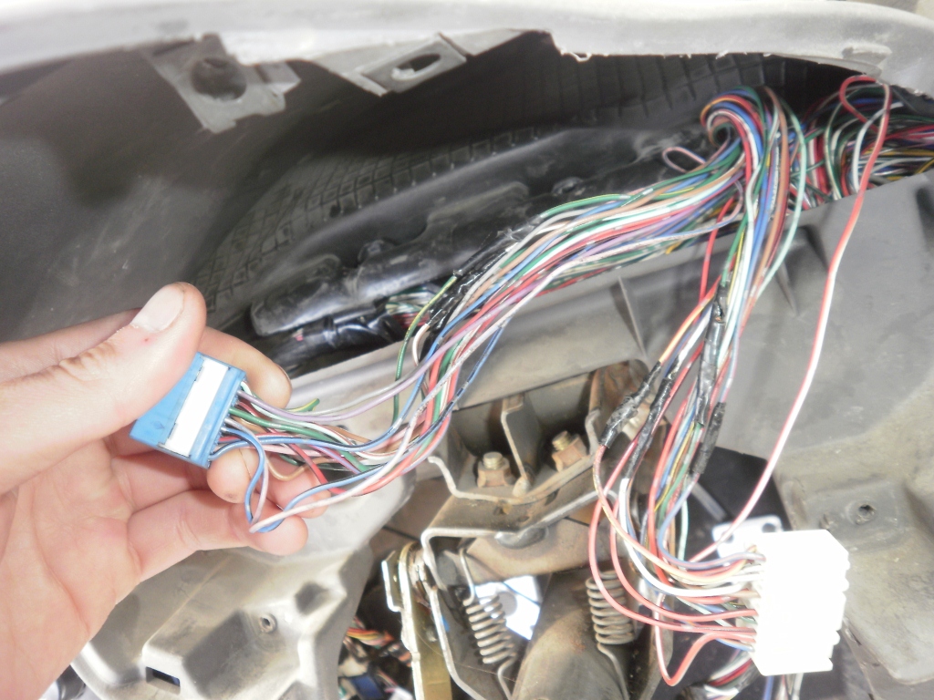

Дробыш Опубликовано 20 марта, 2013 Автор Поделиться Опубликовано 20 марта, 2013 обходник бывает - антенна (немного проволоки) плюс чип смотанные вместе, либо с такими же 5 проводами как в штекере. Размер зависит от изобретательности, можно сделать меньше спичечного коробка. Проверил светодиодом. не моргает. Поискал Какую-нибудь коробочку или что-то не похожее на остальное. Результатов не дало. Нашел в проводке много следов врезок, наверно от сигналки. Что делать дальше? Ссылка на комментарий Поделиться на другие сайты Поделиться
